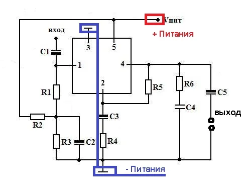

Помогите пожалуйста разобраться правильно ли я понимаю эту схему? (унч на тда 2050 однополярное питание)
http://www.tehnari.ru/attachment.php?attachmentid=54756&stc=1&d=1320605220

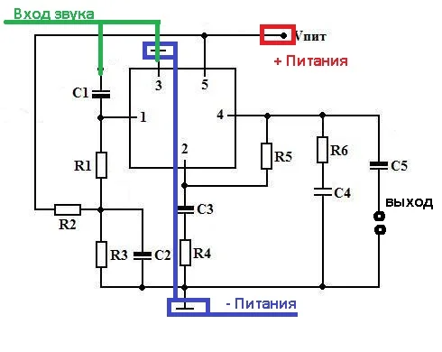

И вот еще вопрос: на схеме изображен только 1н вход для звука, куда должен идти 2й провод?

2й провод на -.
скорее всего схема неправильная или 2 провод на -
скорее всего я не прав
Winner меня опередил
Да именно так.
