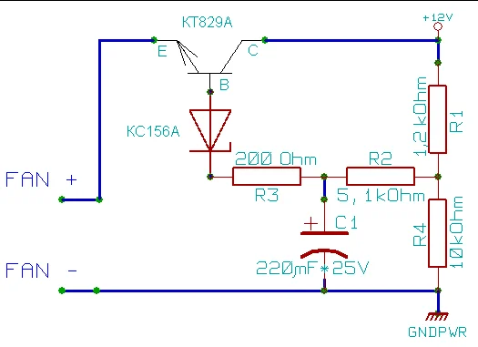

методом научного тыка выяснил что 1.2ком пока лучше, температурные режими в норме, терморезистор не греется, но появилась другая проблема, скажем так уже нверное доработки этой схемы, как сделать так, чтоб питание на вентокрыл давалось например при >= 6В??? на языке программинга это секундное дело :)) а от с железками подскажите как?

Попробуй собрать по вот такой схеме на Российских не дефицитных
деталях, получишь, то о чем мечтаешь >>> :)
Там резистор МОмный (R3) надо поменять на 200 Ом ...
обязательно попробую, у меня как раз с РОССИЙСКИМИ деталями проблемы :))

в последовательном варианте практически тоже самое что и при переменнике паралельно терморезистору...
А разницы большой нет, подойдет даже твой зарубежный,
но один и правильно включить коллектор, эмиттер ...
Есть какой нибудь стабилитрон на 5-6V ??? :)
а как работает этот стабилитрон? он не рванёт, "Максимальное напряжение стабилизации = 6.2В" - это что значит? :tehnari_ru_102:
именно на 100% не знаю по поводу стабилитрона, есть блоки питания от компов, могу только оттуда выдрать если они там есть, они похожи на диоды, и как эти микростекляшки отличить пока не знаю...
Не БП не трогай, просто включи транзистор так как я нарисовал
и не забудь поменять резистор R3 на 200 Ом. Включи все это без
стабилитрона напрямую, должно заработать, потом будем искать
стабилитрон ... :)
транзистор есть n-p-n - 2N5551, у него h21э правда 50, и 1 амперный он...
240 Ом есть прям под рукой, ща малого покупаю, и попробую :))
Просто замечательно, то что надо !!! :)
