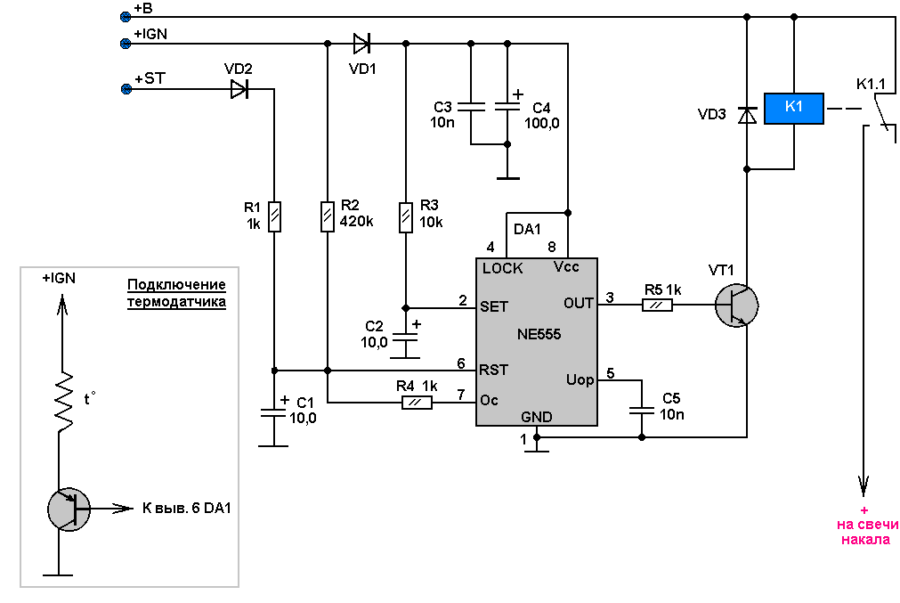

Помогите разобраться в схемке
radway525
4 Авг 2012
2
на сколько конденсатор с1,с2,с4?
с5 и с4 керамический или какой?
vd1,vd2,vd3 какие диоды?
транзистор VT1 какой?
и какой транзистор в левом нижнем углу?

С1, С2, С4 электролитические, первые два на 10 мкФ, последний на 100 мкФ. C5 керамический. Диоды любые подойдут, импульсные например, 1N4148 или КД522.
Типом транзистора, думаю, нужно поинтересоваться у автора схемы.
спасибо большое!
