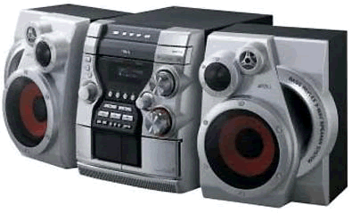

колонки 2 шт от муз.центра aiwa 4oma номинал 50вт!
Вот на фотке показаны колонки!

Все все понял моя вина была поставил 2 эквалайзера на телефон теперь мучаюсь удалил один басы отменные стали)
