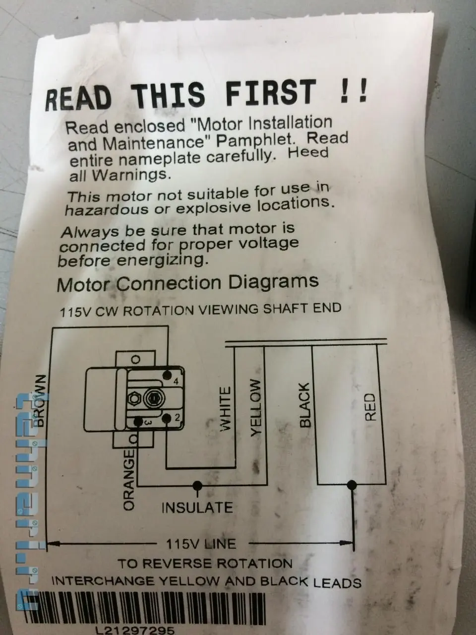

Помогите с подключением двигателя
двигатель крутится только в одном направлении. менял черный с желтым провод, как показано на схеме. все без изменений. помогите.:fase:
    73.8 KB · Просмотры: 153
:ctivo: подскажите в чем причина
    44 KB · Просмотры: 131
так вы правы. но на первом фото. это вкладыш который пришел вместе с двигателем. не могу понять. как изменить направление ...??неужели у меня ничего не получится:ctivo:
Попробуйте другие комбинации перемены местами проводов. Только обязательно записывайте, как было, как стало и т.д.
пробовал также желтый черный и красный. но он не стартует. Оранжевые получаеться одинок. я боюсь экспериментировать. поэтому и обратился за помощью.

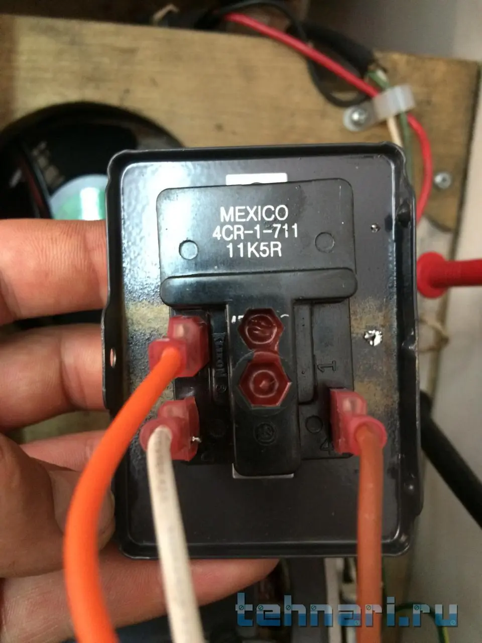

Двигатель судя по надписям на 115 Вольт. Куда к чему вы его подключаете ?
Неплохо было бы замерять сопротивление обмоток между собой....
Ещё бы фото самой клемной крышки, клемника и тд. куда подключается напряжение ?

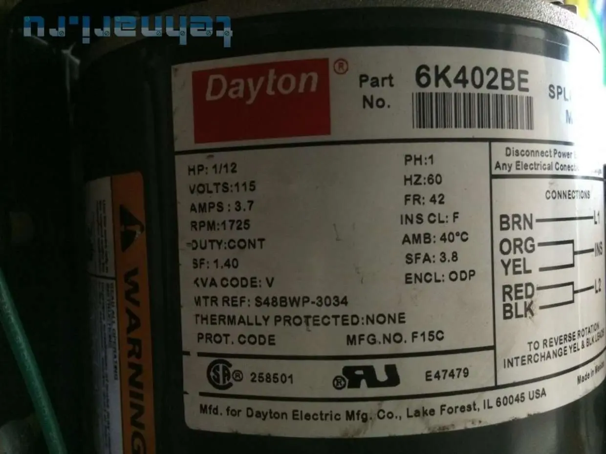

мой блок питания выдает 112 в. но на двигателе стоит такая ... штука (фото) я до конца не понял что это? может в этом причина? подскажите буду всем очень благодарен ..

Разобрать двигатель. Повернуть якорь на 180 градусов. Собрать двигатель.
Мало информации...
Двигатель коллекторный ? Возможно щетки есть снаружи ?
Напряжение какое подаете постоянное или переменное ?
Двигатель с торцов одинаков ? возможно есть возможность перевернуть ротор двигателя
Штука которая на фото, скорей всего для коммутации проводов с двигателя.....разобрать эту штуку есть возможность ?
На схеме одни цвета проводов на двигателе другие, как на самом деле подключен двигатель к реле?
Коробочка, скорее всего это пусковое реле как в старых холодильниках.
Возможно и пусковое реле....
Если би померять сопротивление между тремя выводами на коробке то ситуация бы заметно прояснилась !?
Хотя бы прозвонить выводы между собой, что с чем прозванивается...
Похоже это однофазный асинхронник, в коробке скорее всего кондер , попробуйте почитать здесь Как изменить направление вращения однофазного асинхронного двигателя | Ремонт торговой электронной техники
По идее если там есть две обмотки пусковая и рабочая, то коммутируя их и кондер можно изменить направление ...
В атаче описание и схема вашего пускового (по английский) , может поможет вам разобраться с подключением
  • 4cr.pdf
