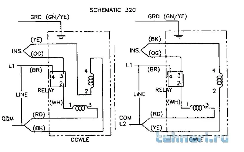

менял черный с желтым провод, как показано на схеме
По идее должно было помочь.
Как я понял, жёлтый и чёрный это рабочая обмотка, белый и красный это пусковая обмотка?
Если так, то можно попробовать поменять красный и белый провод.
Судя по паспорту на реле таки да, белый и красный пусковые обмотки
Остаётся только попробовать поменять между собой пусковые, белый с красным
Нужно вызвонить обмотки, и поменять местами начало и конец любой из них, похоже движок асинхронный однофазный, с пусковой обмоткой.

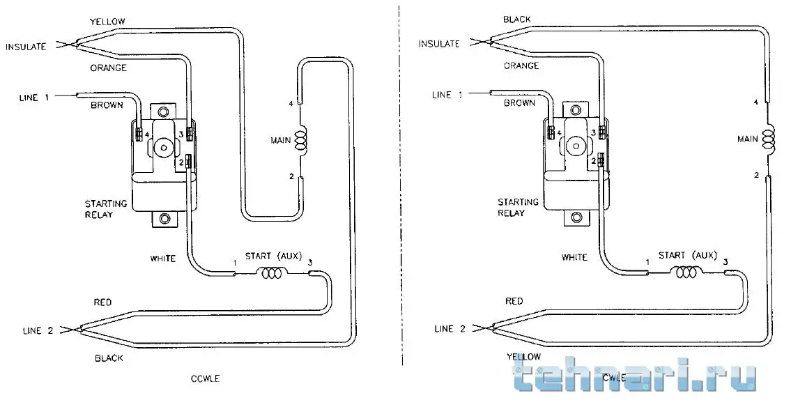

Вот нашёл поменять местами концы обмотки 4 и 2 вроде черный (BK) и (YE) жёлтый.
Вот понятней, но возможно у вас расцветка не правильная, надо звонить.
А штука с тремя контактами пуско-тепловое реле отключает пусковую обмотку
после раскрутки движка.

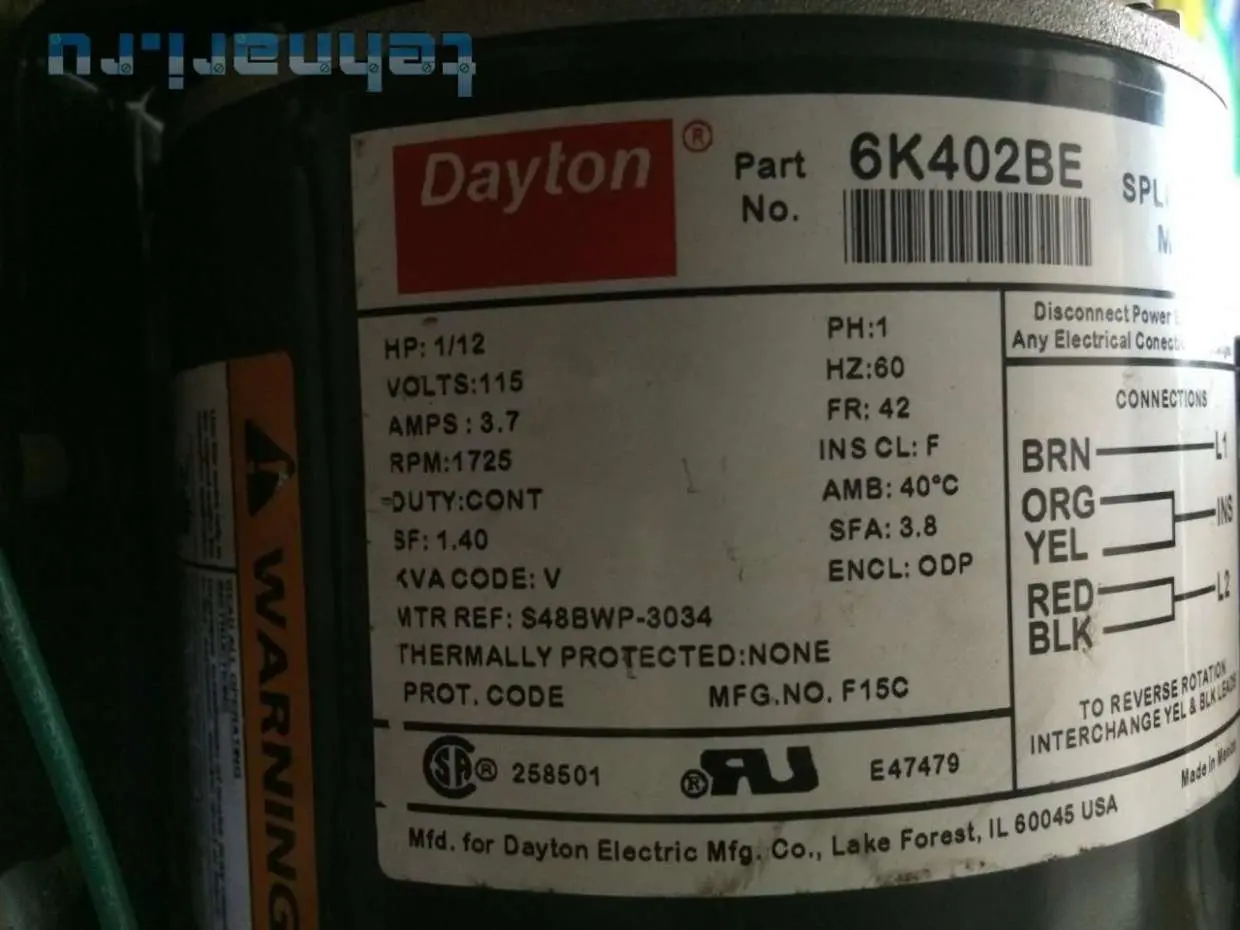

может я ошибся при покупке двигателя и они имеют различия в характеристиках?
смертельную точку и стартует в другую сторону.
Есть движки с чисто механической блокировкой вращения в одну из сторон, обычно это двигателя с одной обмоткой, но представленный 6К402ВЕ похоже к ним не относится, да и в показанной выше инструкции на него есть варианты подключения. Просто внимательно смотрим рисунок (пост 26) и подключаем, в одном из вариантов, получаем правильное вращение. Цвета написаны по английски, но думаю с этой "проблемой" справитесь, удачи.:preved:

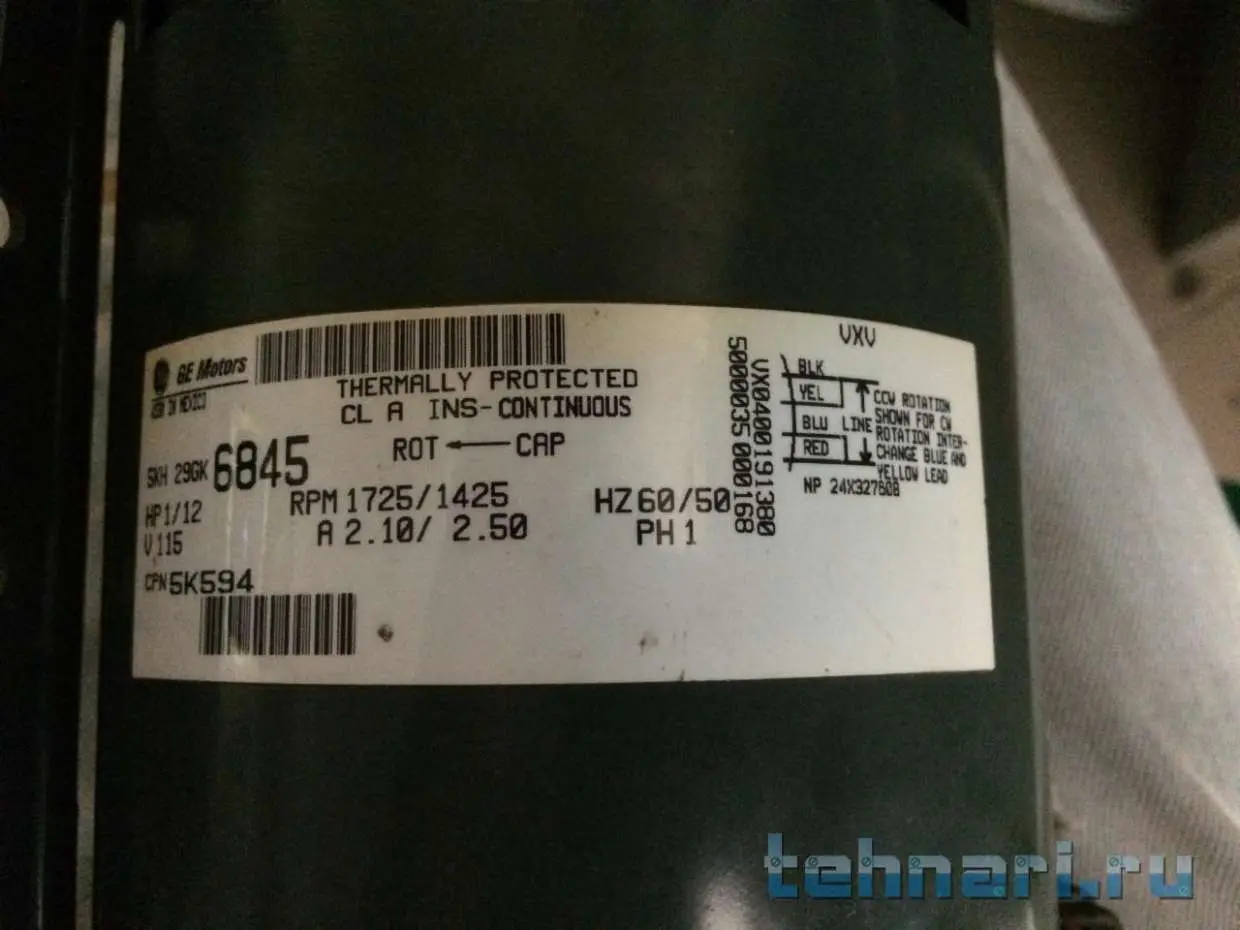

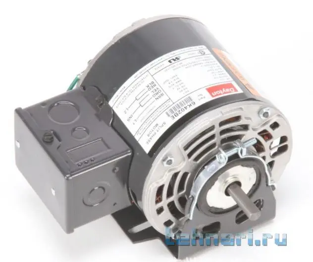

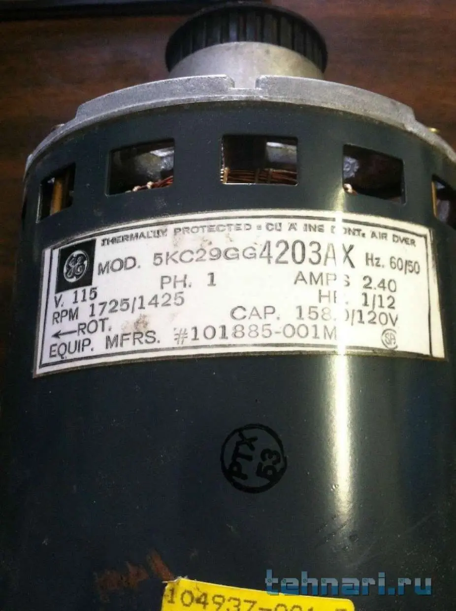

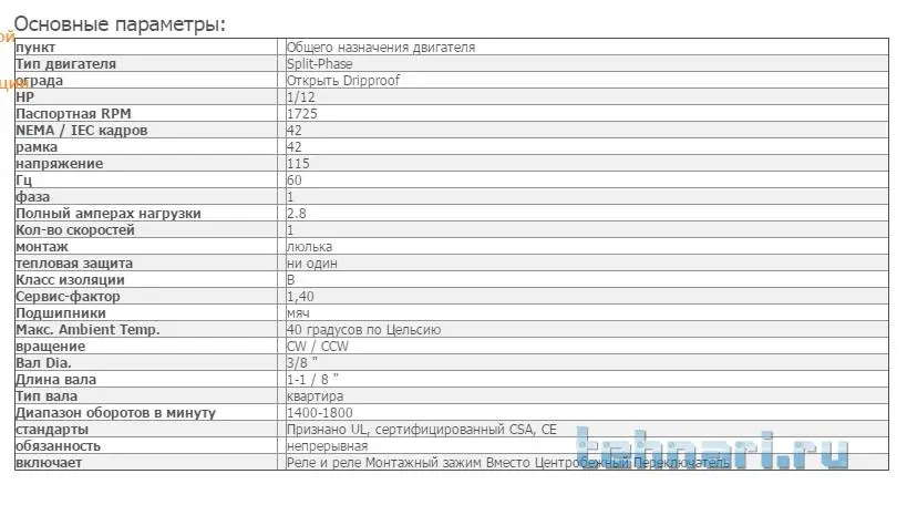

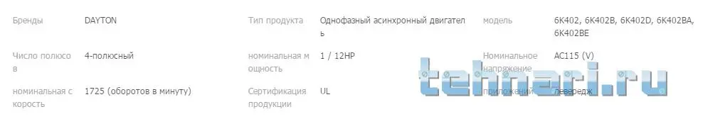

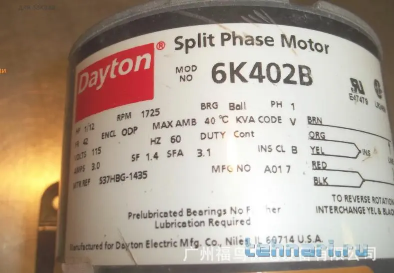

дорогие друзья проблема моя в том, что я очень не внимательный :fase::ctivo:.... мой двигатель который был на приборе имеет ризнию в HZ. поэтому и мой новый двигатель грелся так был сделан для америкосов .. :bdsm::fase:я нашел другой двигатель сейчас обращаюсь к вам всем за помощью чтобы не ошибиться снова ... на первом фото двигатель старый, на другом новый. подскажите пожалуйста они одинаковые ...
    46.2 KB · Просмотры: 79
    57 KB · Просмотры: 56
Оба движка полностью одинаковы. А частота только влияет на скорость вращения
