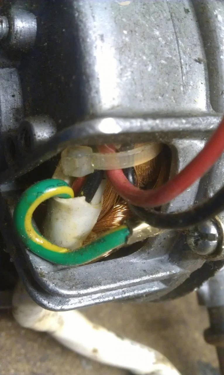

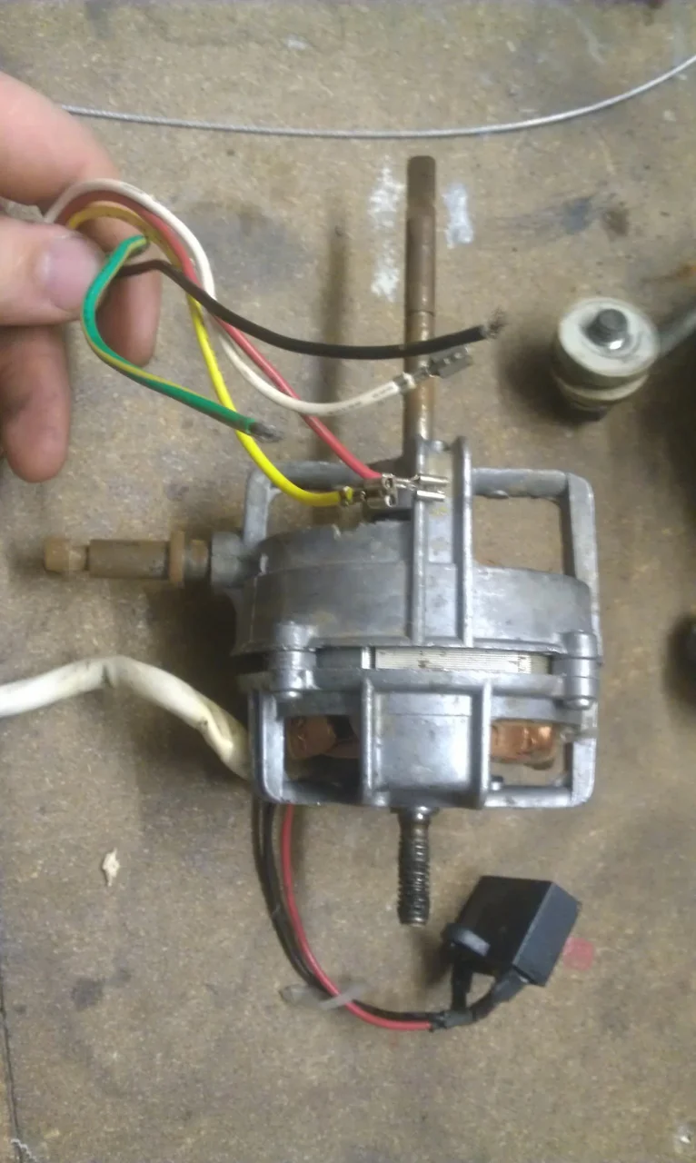

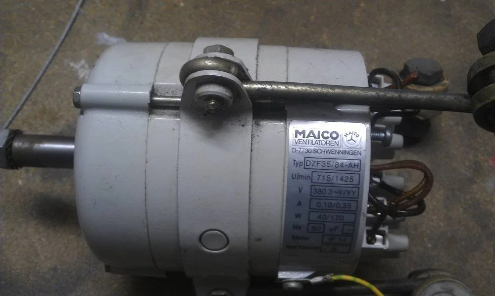

Всем вечер добрый .
Есть у меня два двигателя.
Один с 6 выводами ,стоял где то на вытяжке.
Второй с 5 выводами один из них земля.Стоял в обычном домашнем вентиляторе.С кнопками переключения скорости вращения,кнопок нет.
Так вот хотелось бы пока месть запустить только второй.
Может кто что подскажет?
Буду очень благодарен.
Трехфазный, двухскоростной.

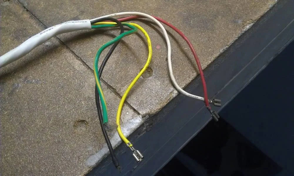

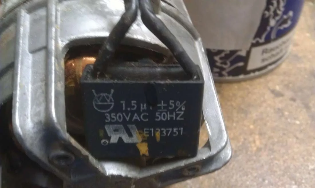

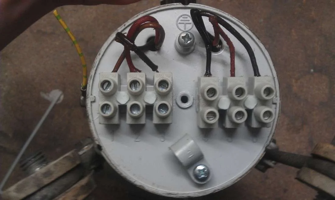

Надписи на корпусе есть? Что в черной коробочке? Конденсатор? Дай фото с хорошей раскладкой проводов, не видно что куда идет и цвет.
Надписей нет.
Конденсатор.

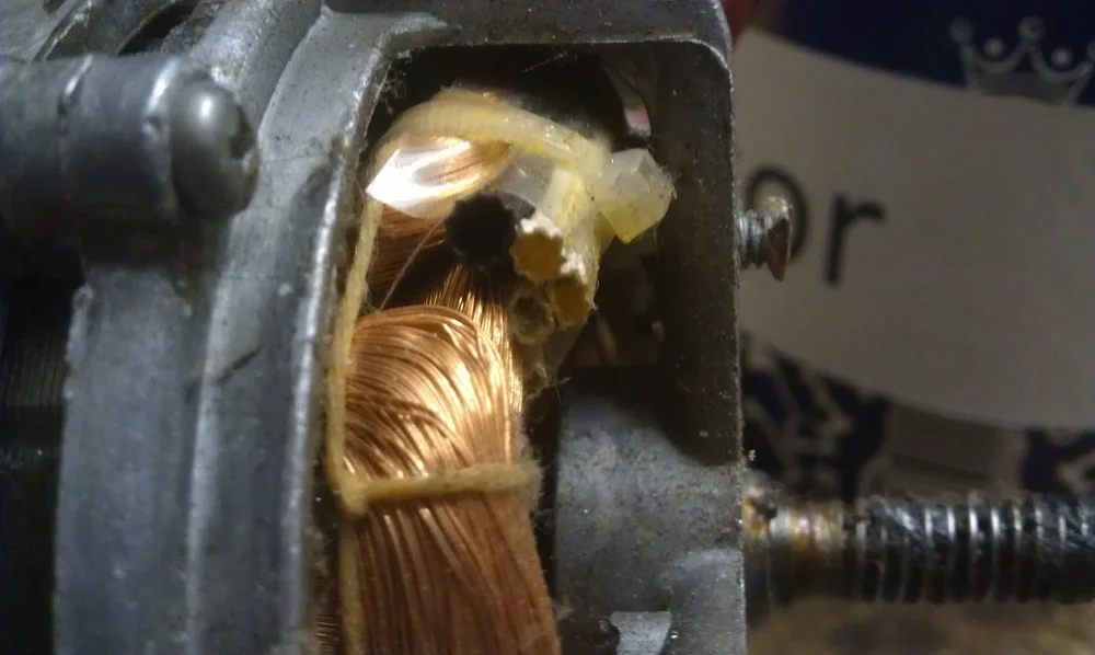

Провода все заходят в мотор и там соединены с чем-то и поверх одеты изоляционные трубки.

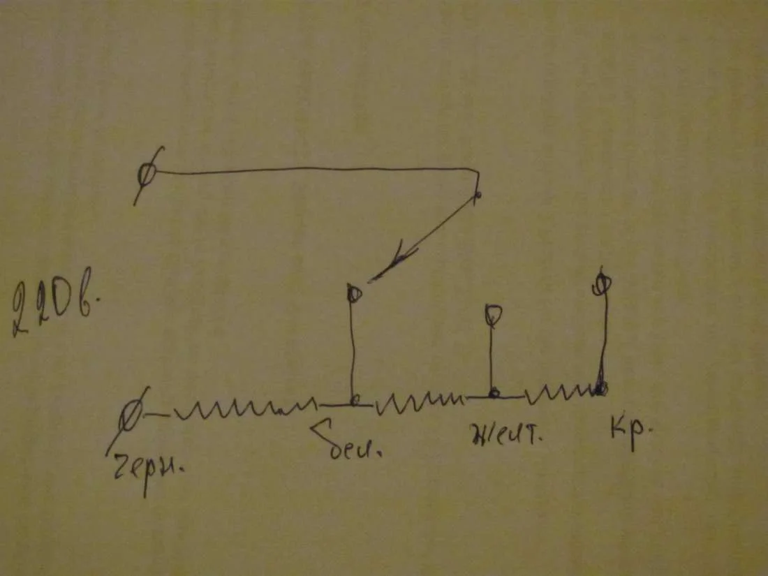

Похоже что это двухскоростной мотор от бытового вентилятора. Можешь замерить и нарисовать сопротивление между проводами? Желто-зеленый не учитывай, ты знаешь что это заземление корпуса.
Замерил обмотки.
Все номиналы в Ом.
    39.8 KB · Просмотры: 91
Трехскоростной.

Если на черный подцепить ноль а на желтый либо красный
либо белый подать фазу , должен закрутиться?
