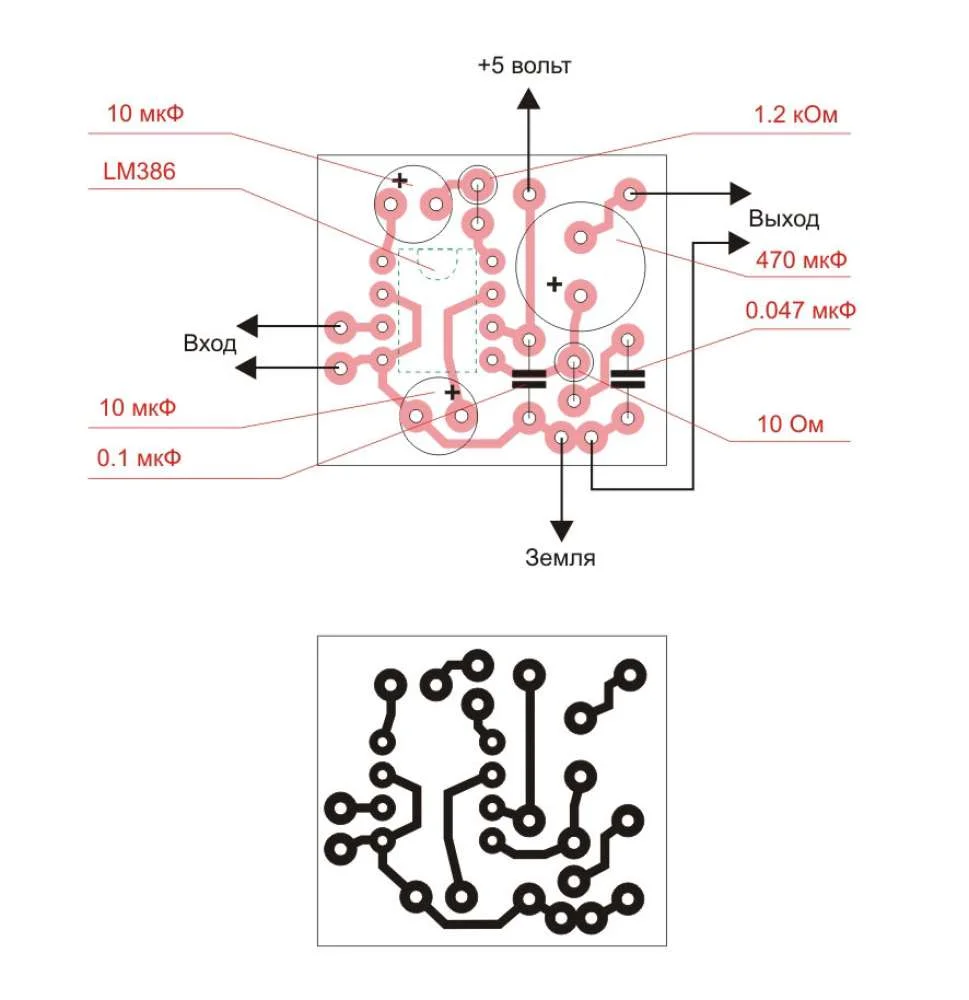

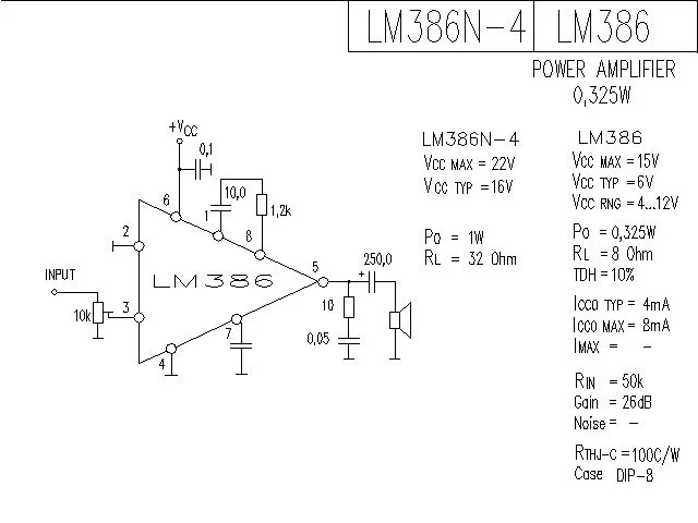

Помогите сделать усилитель
Переменный резистор - 10ком
Резисторы - 1.2ком и 10ом (я так понимаю:D)
кондёры (наверно в микрофарадах) - 0.1 , 10 , 0.05(50Нф) и неподписанный на 7 выводе - неэлектролиты
250мф - электролит
Напряжение зависит от того каким питать собираешься.
Как узнать какой вывод у конденсатора плюс и минус если не расписанно.
У нового электролитического конденсатора плюсовой вывод длиннее, а напротив отрицательного вывода на корпусе идёт белая полоса.
А можно ли микросхему LM386 заменить на 504Р14Б или на вверху написанно HWCAT0077 а внизу написанно csc665op
    21.8 KB · Просмотры: 774
    39.3 KB · Просмотры: 1,297
Я так и не нашёл, что такое 504Р14Б.
А на такую микросхему можно заменить, на вверху написанно HWCAT0077 а внизу написанно csc665op, и от куда ты ишешь.
Чёт тоже такого не нашёл.
