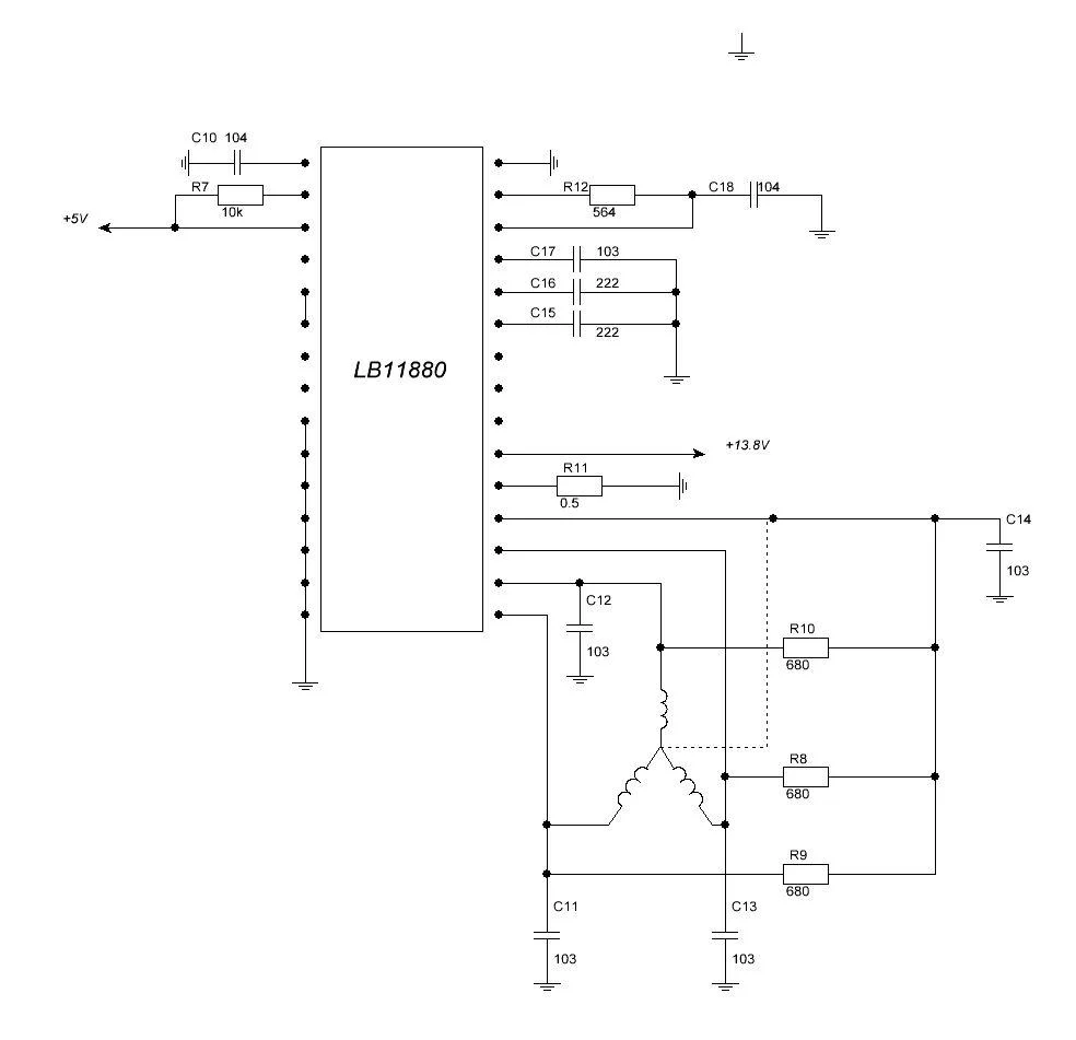

Помогите со схемой пожалуйста
Есть схема, не могли бы вы перечислить какие детали для неё понадобятся:D понимаю что вроде там резисторы и кондёры, но с обозначениями не знаю как быть:D

Дык - прежде всего, трехфазный электродвигатель. Он есть?
Резисторы , кондёры , катушки индуктивности - вроде всё .
Это, случайно, не электродвигатель от жесткого диска ? Или я что-то путаю ?:tehnari_ru_325:
Резисторы:
10 кОм
564 Ом
0.5 Ом
680 Ом
Конденсаторы:
100.000 пикофарад - 2 штуки
10.000 пикофарад - 5 штук
2.200 пикофарад - 2 штуки
Это как раз он, и у меня их дофига, хотелось бы запустить, мне нужны номиналы деталей, а то там чего то написано трёхзначными цыфрами, я не понимаю, или на схеме что то не так?
Там даны номиналы SMD-компонентов.
О Валерий спасибо большое, а если не секрет как перевести эти трёхзначные цифры в нормальные номиналы? Некоторые я понимаю например Р7-резюк на 10 килоом, а вот например R-8,9,10 написано 080:))
P.S.
Понял, на смд-шках значить эти цифры и написаны:D буду знать, ещё раз спасибо.
Первые две цифры - значение, третья количество нулей после двух первых цифр. К примеру: на конденсаторе написано 103, это значит 10.000 пикофарад.
И ещё пара вопросиков:D Кондёры как я понял плёночные(ну в общем не "бочки":D)?
И не будет ли чего плохого если вместо SMD как на схеме, поставить обычные CMD(вроде:D)?
Да, это обычные, не электролитические конденсаторы. А какого они будут типа не имеет значения. SMD вполне можно заменить на обычные, только конструкция будет больше по размерам.
Всё понятно. Ну и контрольное Спасибо:D, будем пробовать.
Контрольное "спасибо" в голову? :))
С меткостью у меня плохо, так что куда придётся:D
Не надо "куда придётся", а то я уже боюсь. Я нормальной ориентации.
