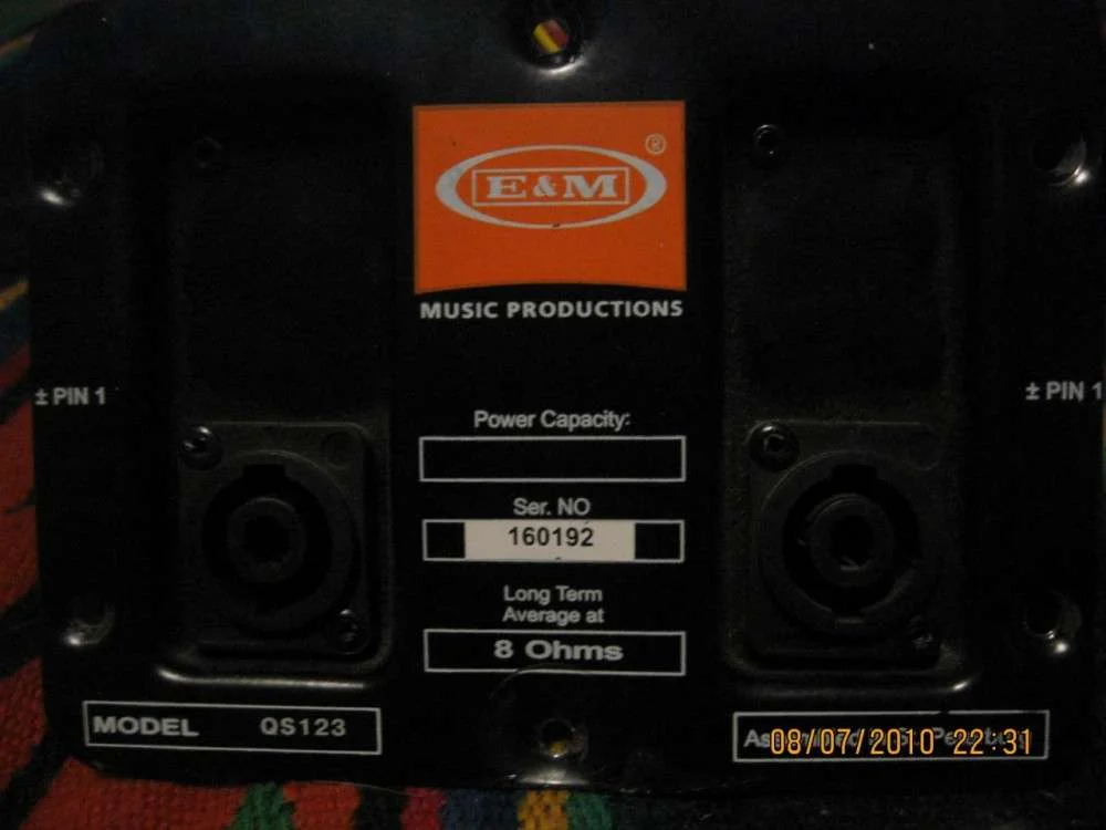

Хреновина та была вместе с динамиком. сфоткать щас нет возможности.
1) я не в курсе что такое AKAI.
2) ну выходы то запомнил? там было 4 дырки или 2?
дека AKAI GX-M30
ват это лицевая сторона той штуковины
а с другой стороны есть два провода припаянные к +IN-IN , два провода - к + HI -HI, и два к +LOW -LOW
