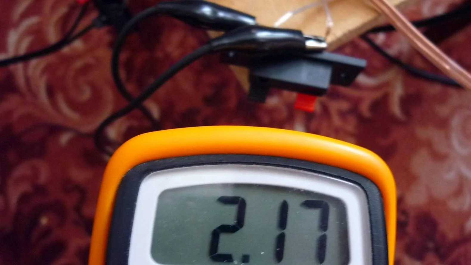

бли ничего непонимаю все собрал, как сказали проверил напряжение на выходе один зажим на 5 другой на 8-8`ногу транса показывает 2.30в и вот еще фото замеров

Судя по представленной Вами схеме, общий провод (GND) на трансформаторе 7-7'.
Первое, что необходимо измерить - это напряжение питания усилителя, а за тем по карте напряжений показанную на схеме.
И всё? А к 4 общий подключён (8_8')?

Напряжение замерь при подключенном усе.

По схеме соединять надо так: плюс подключаете к точкам 6 и 7, минус к точкам 1 и 8, общий провод (GND) к 4 точке платы УМ, к точке 5 подключаете нагрузку (можно лампочку 12В 10Вт), второй конец на общий (GND). И на нагрузке (включив питание) меряем постоянное напряжение, оно должно быть около 0.
Хорошо как все присоеденю так отпишусь :-)
Короче усь завелся спасибо BH3 но оба канала чуток шипят на холостых и с нагрузкой
