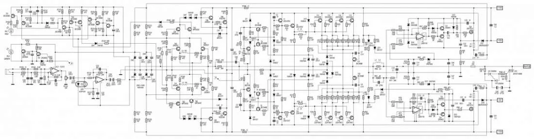

Ну без соответствующих знаний и опыта сборка такого усилителя может закончиться печально. АБ класс даже не пытайтесь делать (видел схемы с кучей выходных пар, но это ужас). Здесь 3 варианта: D, G, H класс.
Варианты схем: ASA80, NF481
А что вы хотели, дешево не получится.
Как-то так:
Посмотреть вложение ASA80.pdf
Да и без осцила такие усилители нереально запустить.

на этой схеме, на выходе, минус штекера подсоединен к плюсу. это не ОШИБКА?
    25.8 KB · Просмотры: 6,221
собрал я навесным монтажем проверить
собираю предусилитель для микрофона на усилитель
транзисторы поставил 2n5772
у меня в схеме только отсутствует конденсатор на 3300мкф
и как мне выход предусил. подключить на вход усилителя?
то что я обвел на схеме(см. выше) кидать на вход сигнального провода(усилителя) или на землю(будет КЗ)?
Это не микрофонный усилитель, это усилитель мощности! Для микрофонного усилителя хватит и одного транзистора
