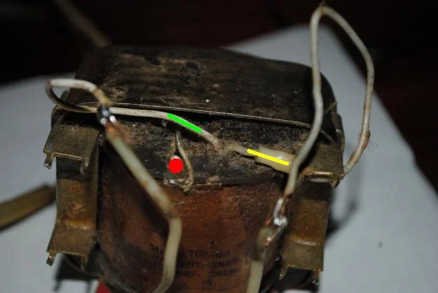

Значит расклад какой. К-З= ~16,5В К-Ж= ~16,5В (выходное). Соединить К-Ж+З не стал, побоялся. И так дома все приборы из розеток повытаскивал, на всякий)
Ток померять не удалось, контакты почему то искрили...не стал даже и пытаться, мало ли.
Скажите, какой может быть ток и мощность? На коробке от БП написано, что Р=10Вт, U=12В

Мощность(P)=10Вт
Напряжение(U)=12В
P=U*I
выходит ток примерно 0.8А
А тестером обычно ток не замеряешь - он меряет постоянный ток, а на выходе транса переменный.
PS Ж и З - одно и то же. просто 2 вывода от конца обмотки.
Кстати о токе, я и не подумал, что он там переменный) А разве мощность блока этого питания и мощность транса одно и тоже?
Напряжение на вторичной обмотке 16,5В, габаритная мощность получается другая, от сюда и сила тока его будет другой. или я не прав?
прав, я просто не заметил, думал ты про транс:tehnari_ru_203:

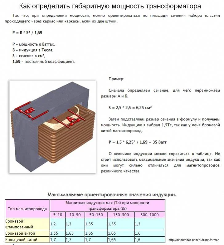

Тогда ток в принципе можно рассчитать, если посчитать габаритную мощность и потом по формуле найти силу тока? А где можно найти инфу по старым странсам? В нете про него нет ничего.
    60.6 KB · Просмотры: 1,397
