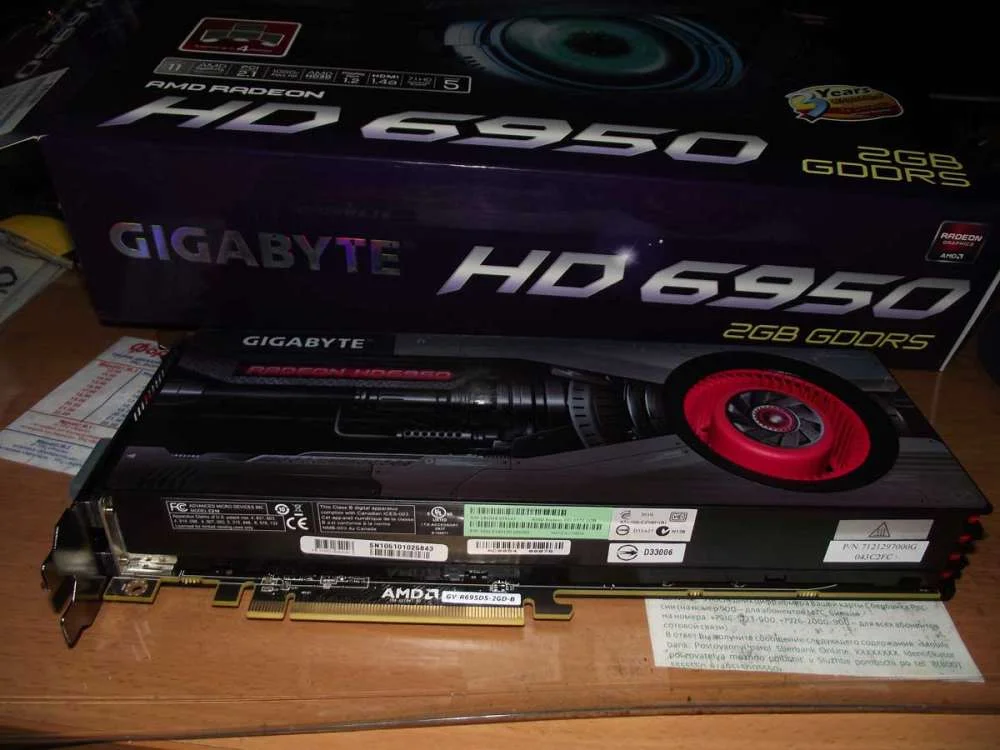

Все, я купил)
Оказалось просто нужна была администрация)
В воскресенье администратора не было. Поехав сегодня в город, было решено опять поехать в магазин, не в сервис. Поговорив с продавцом, нас отправили к старшему менеджеру. Тот все разъяснил по полочкам, пошел на встречу, нам карточку из другого магазина привезли, эту взяли без вопросов, единственное что пришлось доплатить деньги, чтобы они деньги не возвращали (флешку купил). Так что, теперь всегда при проблемах буду разговаривать с администрацией)
Вот фотография. Такая большаая)

Так, переделал ее в 6970, все отлично, шейдеры разблокировались, в биосе было заложено 920 мгц, тоесть теперь не 800мгц на ядро. Все отлично.

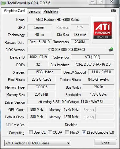

Скинь GPU-Z, надо на частоту памяти глянуть

Биос я другой уже поставил, потому что та артефакты давала. Щас стоит биос, у которого 880\1375. Скрин вот (кстати на том биосе, где 920 - память была 1475 или 1425, как то так):

А сейчас артефачит?
Навреное при первом БИОСе напруга была задрана.
Сейчас артефакты нигде не заметил.. На той вольтаж был.. Вроде 1.1 вольта, на этой 0.9 вольта
