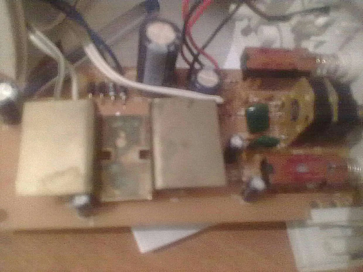

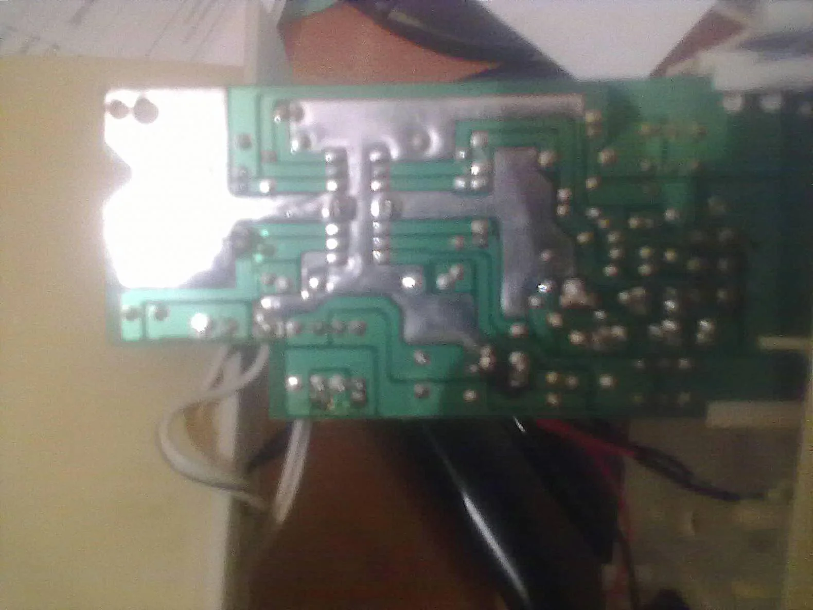

а я буду не так делать. я из одной старой стерео колонки вытащу усилок и к динамикам(4 ома вроде) название к сожалению не могу посмотреть, там радиатор припаянный к плате.
И микросхема имеет 12 ног по обе стороны, из боков торчат пара пластинок с отверстиями?
tehno001не обязательно торчат, могут быть загнуты вниз и запаяны.
развеселили. Особенно взяв в расчет то, что микросхемы под радиатором. Только идиот в таком случае будет на фабрике загибать эти пластинки под запайку.

как то так. фотки лучше не могу предоставить.

Рад что развеселил)) Буду внимательнее) Но вот что интересно.. Не вижу я на фото почему то "крыльев" с дырками, а вижу то что радиатор есть и не факт что "крылья" при том не запаяны и то что они вообще какими то идиотами на фабрике не обрезаны...
Чудо китайпрома. Что за колонки? Модель напиши. Так быстрее скажу, что за звЭрь.
возможно TEA2025B микра 2 на 2.3w на 4 ома
деталек маловать, как для 2025. Скорее tda2822 стоит. Обычная, не tda2822m. Стандартная в корпусе dip16 тоже собрана. Мощность 2х2.5вт на 4ом. Пойдет для 5вт динамика.

впрочем, плата собрана:) ТС осталосьь только подключить и запустить:)
