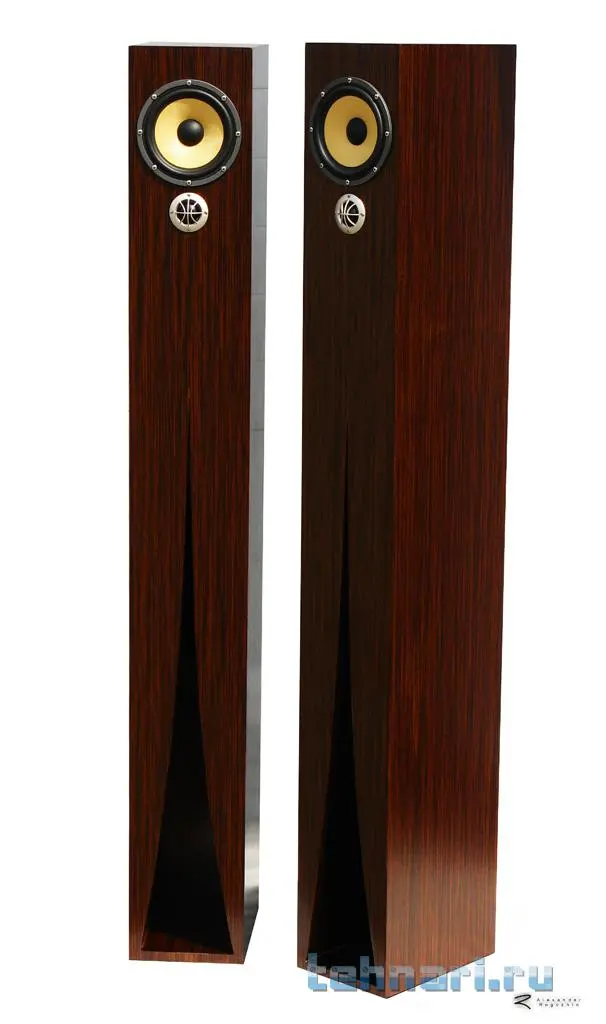

Можно из данных корпусов сделать KTL, подкорректировать карлсона, да частотка нижняя будет завышена, но звучать будет интересно.

Уважаемый М.Васильев, а можно по подробней про KTL и что за Карлсон?
Конечно можно, KTL это четверть-волновой резонатор с Карллсон-слотом, разработал этот "гибрид" Александр Рогожин:
А вот Дима делал свой вариант http://www.tehnari.ru/f196/t87887/index14.html

Это объемный резонатор, и динамики нужны соответствующие, Фри-эйрные не подойдут. Вырез вдоль канала призван сгладить нечетные моды, 3F, 5F, 7F и тд. Для ваших корпусов получится слишком высокая частота настройки. У меня с полутораметровыми каналами частота настройки получилась около 60гц.
