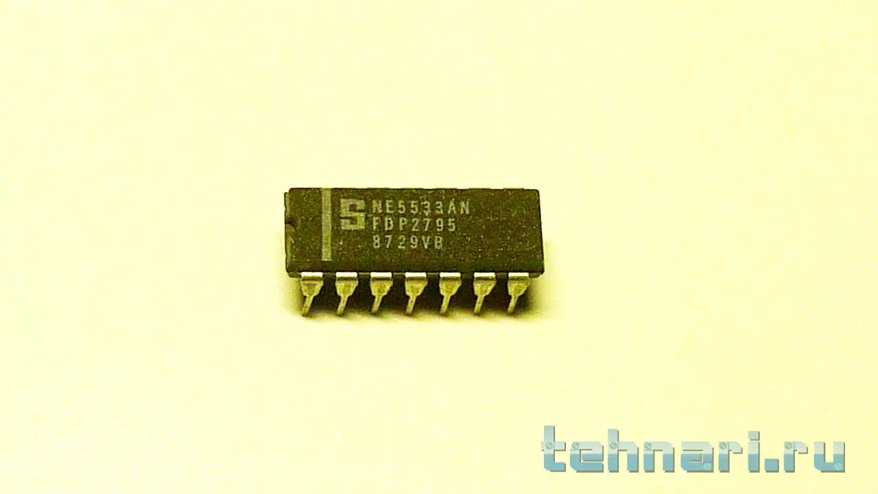

Есть у него и сдвоенный вариант 5533.
Я его живьём никогда не видел.
    19.9 KB · Просмотры: 150
Эх, его бы лет 15 назад... Сейчас полностью на SOIC корпуса перешел.
