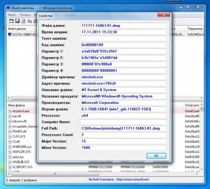

Поэтому я предлагаю вам самостоятельно провести диагностику ваших БСОДов.
Скачайте прикрепленные архивы (setup.zip - утилита, russian.zip - русификатор к ней). Файл-русификатор распаковываете и кидаете в папку установки утилиты по умолчанию: C:\Program Files\NirSoft\BlueScreenView. Далее запускаете саму утилиту и указываете в ней путь к вашему файлу MEMORY.DMP.
Результаты в виде скриншота покажите нам.
    55.1 KB · Просмотры: 257
Он, родимый :) Видите драйвер причины? ntoskrnl.exe
Люди пишут, что сбой с ним вызывает битая оперативная память. Проверьте ее в первую очередь.
Также пишут про замену БП, кофликт планок опер.памяти, вируса. У меня однозначного диагноза нет, нужно проверять все.

еще ataport.sys вылазит(
Драйвер контроллера ЖД.
Тут тоже может быть что угодно:
- устаревший драйвер;
- неисправное оборудование (ЖД);
- даже пишут что вирус виновен и установленный KIS 2011.
Благодарю! Вы очень мне помогли!
Рад был бы помочь, но пока как видите одни только предположения. Ошибки просто поганые (драйвер ядра ОС в частности), на них нет и не было очевидного и простого решения никогда.
