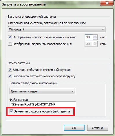

Руслан, обращаю также ваше внимание на то, что в настройках записи отладочной информации, должна быть поставлена галочка в чекбоксе, выделенном красным (см. скрин):

Выберите Дамп памяти ядра, нажмите Ок и перезагрузитесь. После очередного BSOD прикрепите архив rar с файликом.

У меня и стоял Дамп памяти ядра
Итог: файл Memory.bmp весит 205 мб
Значит у вас не была включена опция перезаписи файла, поэтому информация накапливалась в файле и он так "распух". Поэксперементирйте - выберите еще малый дамп памяти (256 кб).
И я так понял с вашего скрина, что окошко замены сущствующего файла у вас не активно? Т.е. нельзя ни снять крыжик, ни поставить его, верно?

Да, когда выбираешь малый дамп, то галочку нельзя ни снять, ни поставить, в остальных вариациях (Полный, дамп,нет..) галочку можно убрать и поставить! Хорошо буду пробовать!
Пробуйте. Вопрос в догонку: система 64 бит?
Поэтому и 256 кб вес файла. На 32-х разрядных системах он 128.
