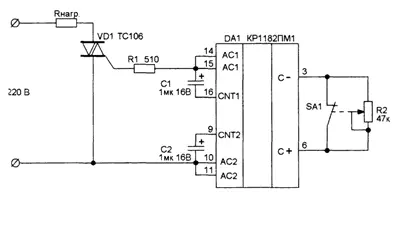

Предстоит мне весной делать такую вещь:
Имея насос в скважине и датчик давления, заставить насос плавно менять обороты в определенном интервале давления в трубе. К примеру, при 2 атмосферах обороты насоса 0%, при 1 атм 100%, а в промежутке обороты должны плавно меняться.
Имею регулятор мощности ( который задает обороты насосу), регулируется переменным сопротивлением(в диапазоне M1-M2 Ом), и датчик давления, который меняет свое сопротивление(в диапазоне D1-D2 Ом), в зависимости от давления в трубе.
Вопрос: Как согласовать сопротивление с датчика с сопротивлением на регуляторе мощности, т.е. что бы изменения интервалов сопротивлений совпадали. когда на датчике D1 Ом на регуляторе было бы M1 Ом, когда D2 - M2, а в промежутке пропорционально менялось.
Вопрос 2: не знаю как меняется сопротивление датчика (не купил еще), но рассматриваю 2 варианта: будет падать или расти с повышением давления. Соответственно нужно 2 варианта, M и D растут одновременно, или меняют свои значения противоположно по направлению.
заранее спасибо за участие в теме.

Вот его то я и пытаюсь повторить по функционалу. Регулятор оборотов уже проверял, на симисторе, работает хорошо. Ну а датчик давления придется купить, но они не ломаются часто вроде. На схеме где переменный резистор, надо прикрутить датчик. Вот только пока не знаю как это правильно сделать.

может через токовое зеркало?
Вопрос сопряжения напрямую датчика и фазоимпульсного регулятора вызывает одно сомнение, заключающееся в том, что связка "фазовая отсечка симистора - обороты/момент - результирующее давление насоса" может оказаться далеко не линейной, в отличии от ВАХ датчика. Плюс гальваноразвязка их будет обязательной.

Я об этом задумывался, и вы меня окончательно убедили в мысли, что надо делать шаговую регулировку. Это будет даже проще по исполнению. Поставлю 5-6 подстроечных резисторов и по манометру настрою их включение. Как, кстати это делается, а то мой опыт невелик, боюсь нагородить лишнего?
А по поводу гальванической развязки даже не знаю, это надо ставить трансформатор, сомневаюсь что ее делают в современном оборудовании.Что бы фаза не попала на трубу, достаточно деф защиты, но это мое мнение.

Симисторное (фазоимпульсное) управление вообще мало подходит для асинхронного однофазного привода, особенно в режиме нагруженного ротора. Причин основных две: 1)слабый момент при значительной отсечке от полупериода (что заметно увеличивает пусковой ток мотора) и 2)емкость фазосдвигающего конденсатора перестает соответствовать требуемой величине.

В итоге мне видится такая картинка: если хотим обойтись без частотника, но получить относительно плавную ступенчатую регулировку по давлению/потоку, на 5-6 (N) ступеней, то потребуется:
1. Аналоговый датчик давления.
2. Компараторный узел с минимальным гистерезисом и четким переключением на N секций.
3. N групп парных (гальваноразвязанных) коммутаторов (реле/ключи), одна пара коммутирует набор резисторов для регулятора фазной обмотки, другая - подобранные емкости для вспомогательной обмотки.
3.1. Увлекательный процесс подбора значений резисторов регулятора + емкостей на нагруженном роторе насоса в рабочих условиях, ибо потребуется контроль тока вспомогательной обмотки.
Получаются изрядные "костыли", как можно заметить. Логичнее конечно было бы уйти от нагромождения переключателей/секций и поставить ПИД-регулировку, но её "на коленке" собрать вряд ли получится - т.е. возвращаемся к готовым изделиям.
