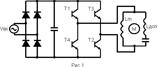

Вот, к примеру, как советуют управлять насосом, но что то сдвиг фазы там происходит на конденсаторе насоса.
Появилась у меня мысль: управление насосом - шаговое и под каждый шаг подбирать свой конденсатор, проверять по осциллографу сдвиг. И выходит что при таком подходе обычный димер подойдет, или понижать через счетчик, путем блокировки полу волн.
Спасибо Cruzzz, тема продвигается, твоими стараниями :tehnari_ru_834:
    5.7 KB · Просмотры: 66
ПС а еще, закрадывается мысль поставить синхронный насос, с ним вроде таких сложностей нету?
Есть такие советы, да. Но они не из лучших. При изменении частоты питания емкость конденсатора вспомогательной обмотки должна тоже быть переменной.
Именно потому для однофазных (конденсаторных) моторов и требуется двухфазный ЧП, с отдельным управлением каждой обмотки (поскольку эти обмотки не идентичны). Ну, это уже говорил выше...
Ну да, дискретный (ступенчатый) вариант в начале темы уже упоминался - набор коммутируемых секций (либо с набором конденсаторов, либо с включением в цепь конденсатора доп. сопротивления/ШИМ-управления).
В крайнем случае (несколько грубо, но допустимо) можно будет обойтись без осциллографа - достаточно замерить ток во вспомогательной обмотке для штатной нагрузки/частоты, а затем подбирать номиналы конденсатора (или балластного сопротивления/скважности ШИМ) для каждой ступени регулирования, стремясь к исходному значению.

Это актуально, осциллограф пока только в мечтах :dubinka: ( справа это жена ).Надо стремиться что бы ток в обоих контурах был равен, я правильно понял?
Сейчас на 2ом контуре 40 мкФ кондюк стоит, если к примеру мощность будет 50%, то навскидку какая емкость понадобиться? И какие конденсаторы подходят, только пленочные? )
Не совсем так. Еще раз напомню, что у конденсаторного двигателя основная и вспомогательная обмотки не симметричны (различное кол-во витков, диаметр провода, сопротивление, индуктивность, соотв. ток в обмотке). Поэтому замеряем ток во вспомогательной со штатной емкостью и в дальнейшем стремимся его (ток) не превышать.
