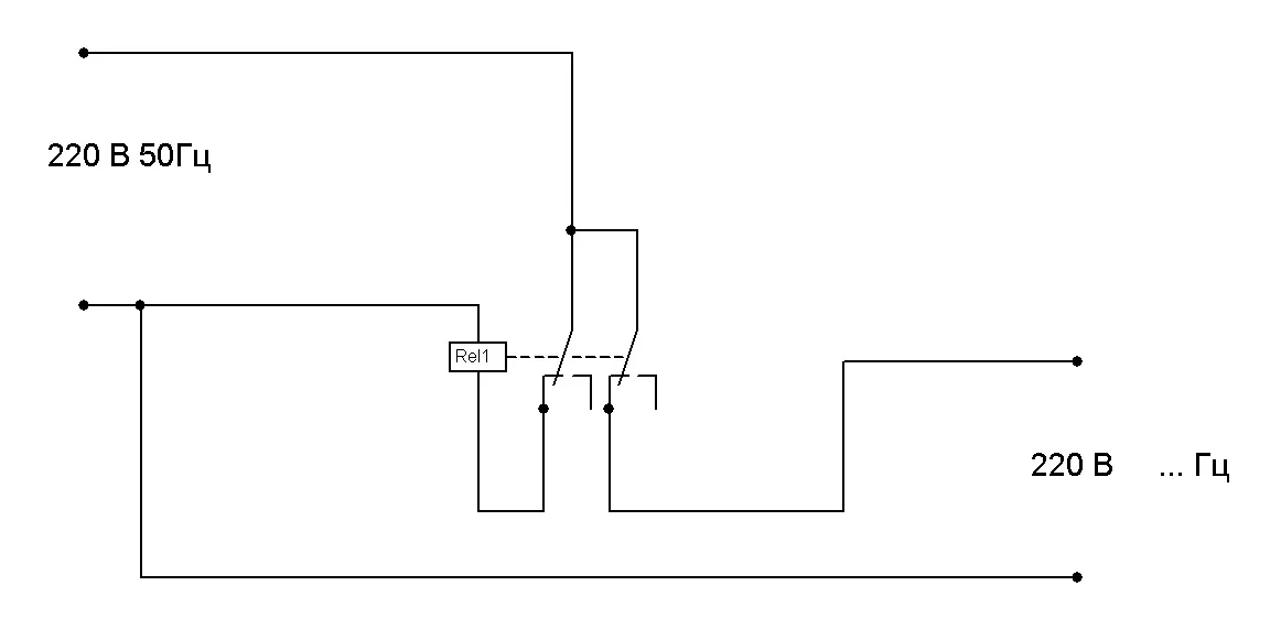

Не до конца подумал, на 1 kHz девайс, не советую ... Откуда такие предпочтения, смысл в 1 килогерце ? ...Р.s. Подумал немножко и понял, что на выходе преобразователя в принципе, не обязательна правильная синусоида. Может быть трапеция или даже треугольники. Нужно только чтобы схема была как можно проще и компактнее.
Нужно преобразовать 220В 50 гц в 1000 гц. Максимальная мощность 500 Вт. Есть спецы в этом вопросе? Хоть что-нибудь подскажите, пожалуйста.
гальваническая развязка -нужна? (или нет).

Так мультивибратор меандр дает, а мне он не нужен. Или я не допонял. Тогда если можно чуть подробнее.А в обще обыкновенный симметричный мультивибратор, в качестве задающего на 1000 Гц и выходные ключи с трансформатором и все ...![]()

Вибропреобразователи повышают напряжение батареи коммутируя обмотки повышающего трансформатора, а ты нарисовал какой-то прерыватель.Когда то в питании радиостанций стояли преобразователи
...а ты нарисовал какой-то прерыватель.
...,основанные на таком принципе...
Действительно, может мне(т.е. моему девайсу )достаточно и 400-500Гц будет. Но 50 точно мало. Важен сам принцип.
Ты же сам написал...Дочитать сил не хватило.......
В них преобразование происходит в трансформатореКогда то в питании радиостанций стояли преобразователи
Потому, что в радиостанциях преобразователь работает от батарей.Причем тут " ...повышают напряжение батареи ..."?
Я тоже к такому решению склоняюсь. Надо поразбираться. Тем более для экспериментов мне и 20 вт хватит. Но вопросы наверняка возникать будут. Внутрь ИИП как-то не приходилось еще лазить.Делаешь обыкновенный ИИП на IR2153, настраиваешь генератор на 1 кГц, соответствующий выходной трансформатор с НЧ фильтром (П-образным) и будет на выходе, что то близкое к синусоиде 1000 Гц ...![]()
