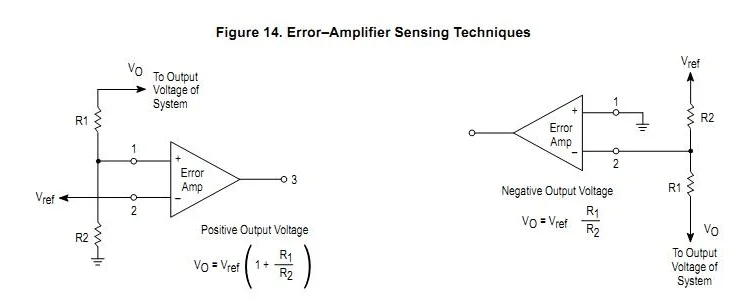

Стабилизацию просто сделать. ТАм 2 ОУ ошибки. Покурите даташит, там все написано как сделать стабилизацию и + и - напряжения.
pryanic Но подать то надо с выхода. А это оптронная развязка как минимум.

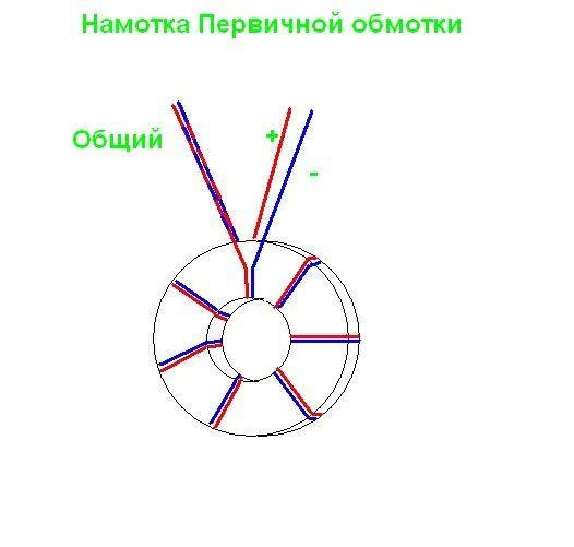

А первичку на ферритовом кольце так мотать?
    17.9 KB · Просмотры: 1,444
Можно и так. Но опять будет расхождение в напряжениях плеч ... .
это почему? а как намотать чтоб не было?
Так что ли первичка мотается?
    16.1 KB · Просмотры: 403
И первичка, и вторичка. Все обмотки, где требуется равное напряжение.
получается первичка мотается всего 6 витками?а в статье написано
" ....Теперь начинаем мотать первичную обмотку 2х6 витков, я использовал провод 0,7мм в пять жил, на одной половине кольца наматывается 6 витков одинарным проводом, распределив их равномерно далее берем вторую жилу и наматываем в плотную к первой и так все пять жил. Дальше от конца первой половины обмотки начинаем мотать обмотку на второй половине кольца, таким же методом. Получаем первичную обмотку из двух полу обмоток и имеем в итоге четыре вывода. На выходе жилы скручиваются, но перед этим каждую жилу лучше зачистить, потом легче будет лудить... "
http://www.tehnari.ru/f114/t38778/index12.html#post549340
А изоляции между полу обмотками обмотками разве нету?
так сам провод уже в изоляции(эмаль высокопрочная)
а на счет витков получается 6 мотать? или 12 по всему кругу
