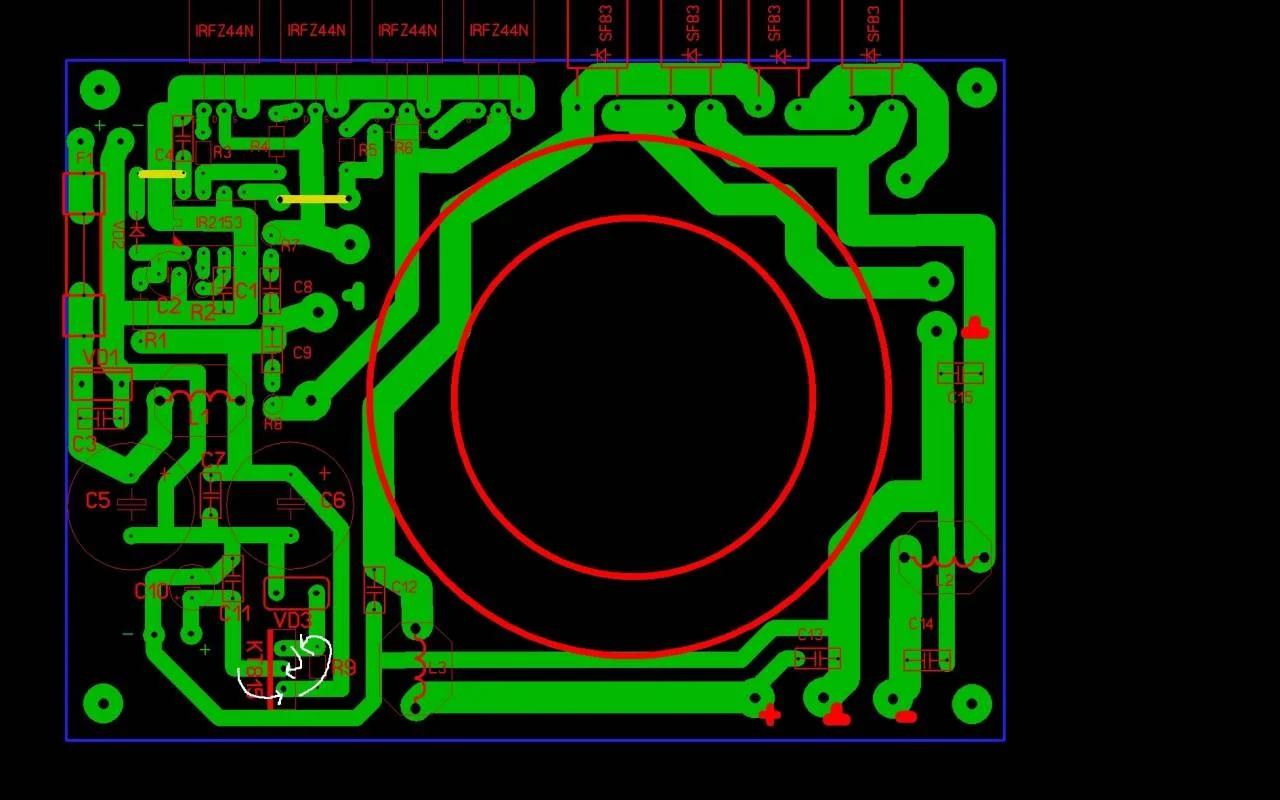

Привет всем ! DDREDD а в двух печатках кт815 неправельно зазведены?
Вот так надо поменять ноги на кт 815 ??
Нет надо только первый и средний контакт поменять местами (посмотрите по схеме)
У этого транзистора распиновка 1э 2к 3б
То есть с первой ноги транзистора на выход +
вторая нога "К" идет к одному выводу R9
а база ко второму выводу R9 и стабилитрону
