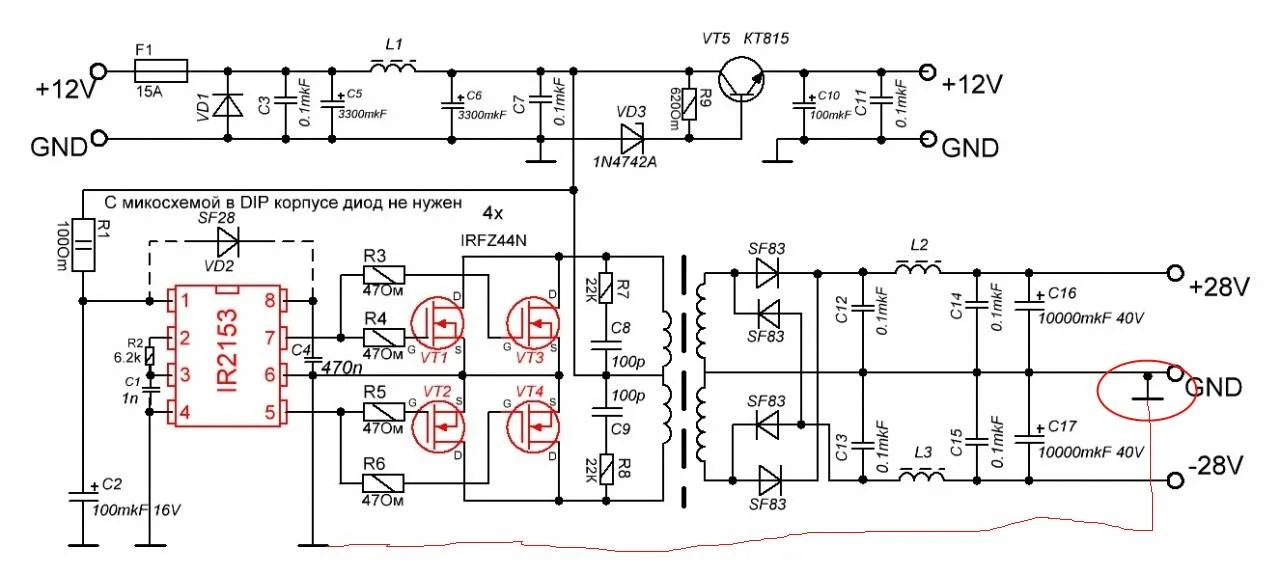

Вот фото, качество плохое конечно, но что смог сделать... Напаяно, сам понимаю, ужасно, но нигде ничего не замыкает.
При перемыкании выводов, указанных на схеме, на выходных конденсаторах сразу появляется 70 вольт постоянки, если не убрать это замыкание, напряжение растет дальше... Разница напряжений в плечах - 0.4 вольт. При этом транзистор (обведен красным) очень сильно греется за несколько секунд - плюнешь на него - моментально всё закипает tehno004
Убираю замыкание - БП перестает гудеть, напряжение на выходе постепенно очень-очень медленно спадает до нуля (как я понял, разряжаются кондеры). Транзистор остывает...
Где я мог накосячить?

1-е: Перемычки снять, и поставить дросселя и предохранитель на место!
2-е: Вымыть всю плату от канифоли. И проверить на замыкание других контактов!
3-е: Трант скорее всего не правильно намотан. На то и греется, они греются обычно парой.
4-е: Диод FR607(по виду они у тебя стоят), замени на КД213А/Б/В/Г. Я ставил КД213Г, они самые дешевые.
5-е: Пока тестируешь с запуском, включай через лампочку накаливания 12в/25-55ватт. Чтоб сохранить жизнь ключей. Если замыкание будет, лампочка загорится. Если все путем, лампочка не должна гореть вообще.(даже в темноте)
То что гудит это плохо, полярность на конденсаторах не перепутал? Посмотри конденсаторы теплые, или нет.
Подключи без кондеров, посмотри будет гудеть или нет.
Я тоже мучился к таким трансом долго, потом плюнул и взял просто ферритовое кольцо. С 1 раза намотал, и запустился без проблем.

Очень нежелательно оставлять лампочку в цепи преобразователя и нагружать его. Надо без нагрузки включить, если не горит и есть выходное напряжение то включать без неё с нагрузкой.Лампочка стоит, без нагрузки чуть горит, с нагрузкой в пол силы, что то замыкает или это нормально?
В данном случае у нас "-" и есть средняя точка относительно которой и формируется положительное и отрицательное напряжениеИ еще вопрос зачем от вторички "среднюю точку" обратно на - возвращаем?
По поводу минуса, то есть если так не сделать то вообще не будет работать?
