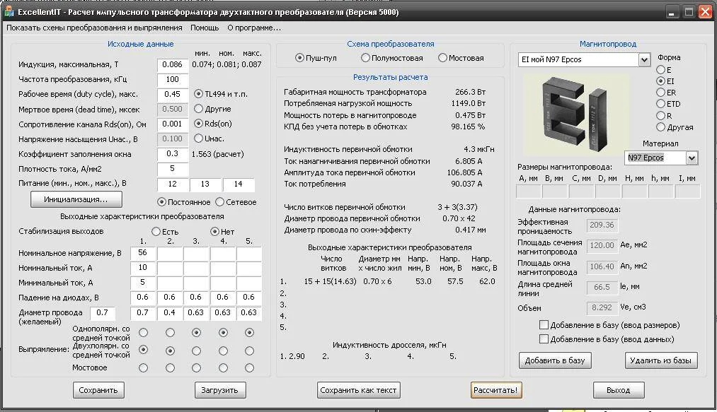

Парни, все туго у меня, подскажите пожалуйста, где можно заказать ферритовое кольцо дешевле, чем в Чип и Дип (на евау тоже смотрел). Может кто в курсе.
И еще я тут пока думал где его купить немного попробовал сделать расчет транса как у меня (вписал размеры). Выдает 3+3 витков первички, как я и сделал... Правда вторички я по 7 сделал... Так вот, мой заставляет греться транзисторы сильно. Я также попробовал промышленный подключить, у меня валялся в закромах (характеристик не знаю), лампочки не загорелись, но током он меня хорошо прошиб, я аж подпрыгнул на 2 метра. С ним ничего не греется. Может мне, пока ищу тороид, свой ш-образный перемотать как-нить, может дело все в том, что я намотал крест-накрест (хотя с подключением одной фазы тоже греются ирфы) может кто подскажет.... Вот даже расчет(может в нем косяк, я не профи)

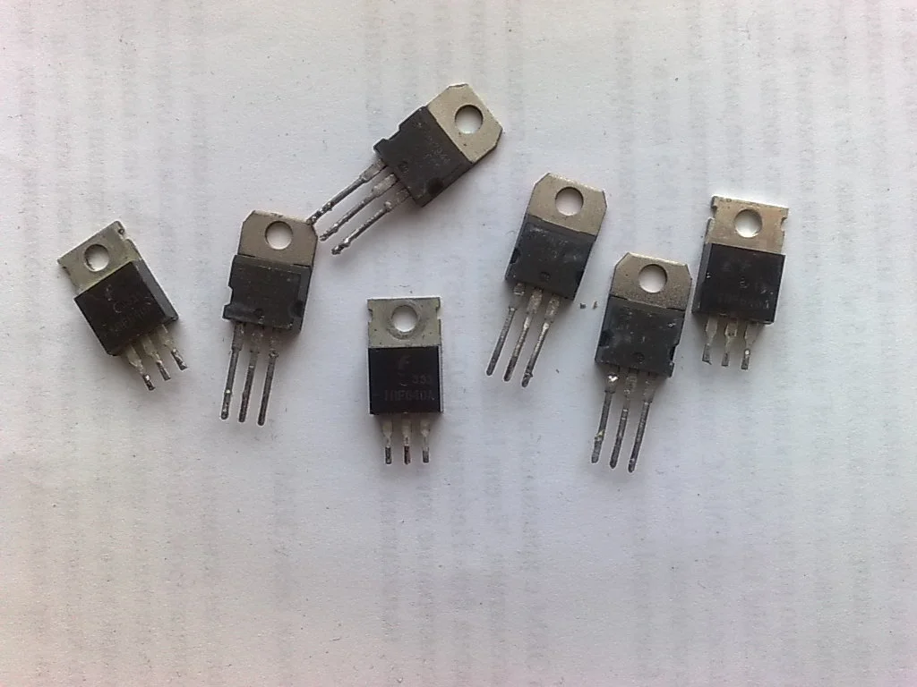

интересуюсь вот чем: хочу заменить ирф44 на ирф640( есть А) - вообще такое можно сделать?????????

так кто знает? можно ирф640 использовать?????
