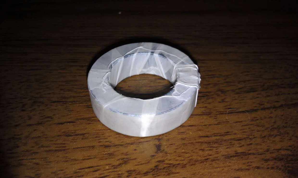

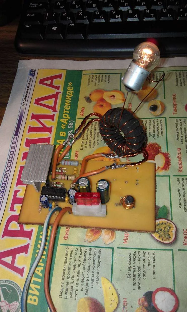

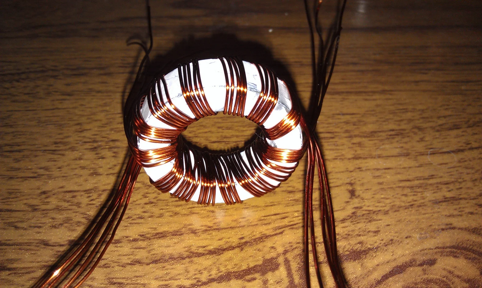

Вот и привезли к нам кольца, чему я был очень рад. Я для пробы намотал 18 витков. Лампа загорелась, а с мостом (без кондеров) получилось 35В без нагрузки, с нагрузкой проседает напряжение на входе до 7 вольт (неудивительно, БП 12В 850мА), но лампа загорается и с ней на выходе 4,5В
Подскажите сколько нужно витков на вторичке пока не замотал окончательно? Мне для TDA7294 на динамик 4Ома.

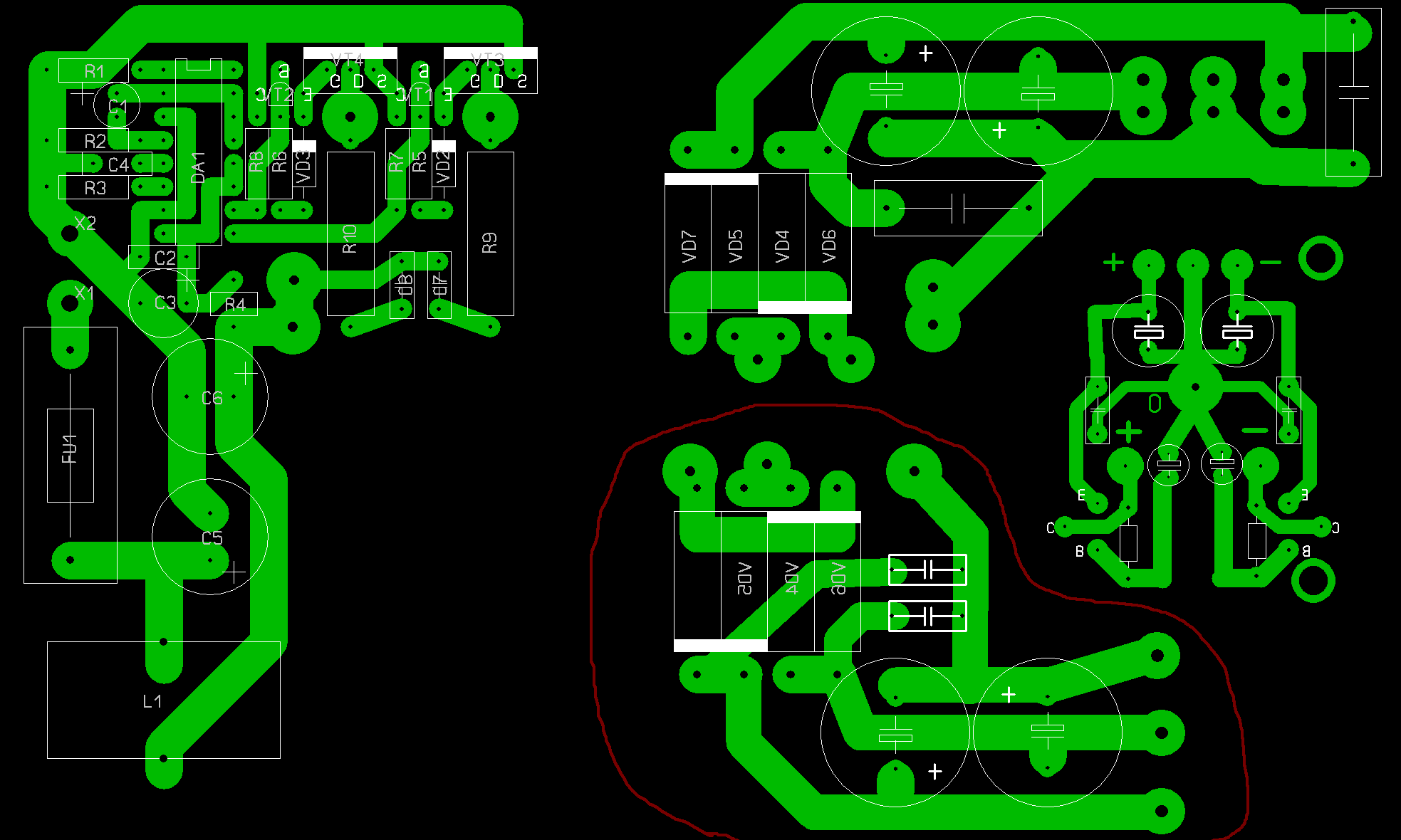

правильно я нарисовал диодный мост?
