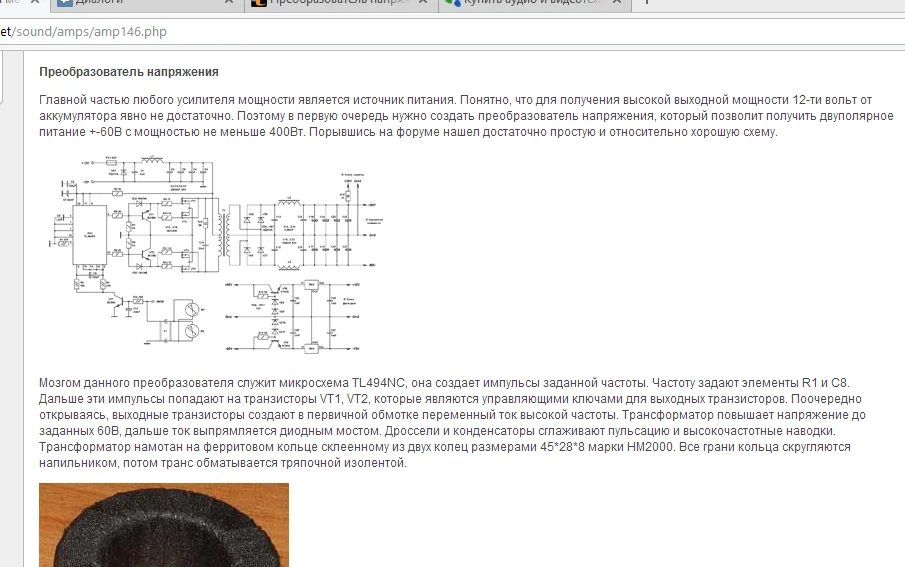

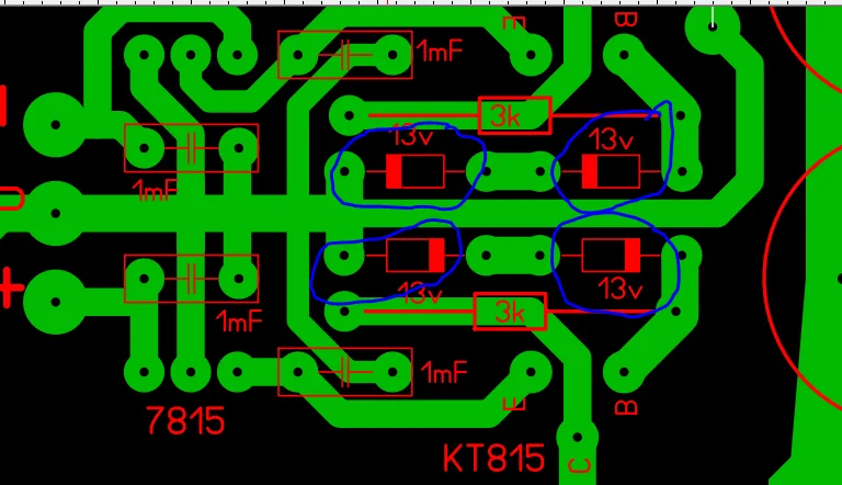

подойдут ли диоды вот сюда 1n4004?
    37.7 KB · Просмотры: 2,979
Это стабилитроны на 13 вольт.
ааа извиняюсь тогда

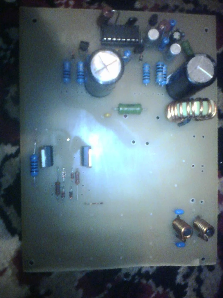

дело не стоит на месте впаял что нашел дома осталось впаять выходные конденсаторы,штук 5 не электролитных конденсаторов,выходники и диоды и все вро де бы ну не считаю трансформатор,кстати трансформатор нашел у себя как и написано в статье только там 2 кольца склеены а у меня одно и сразу целое очень обрадовался когда померил его,кому интересно могу скинуть сайт

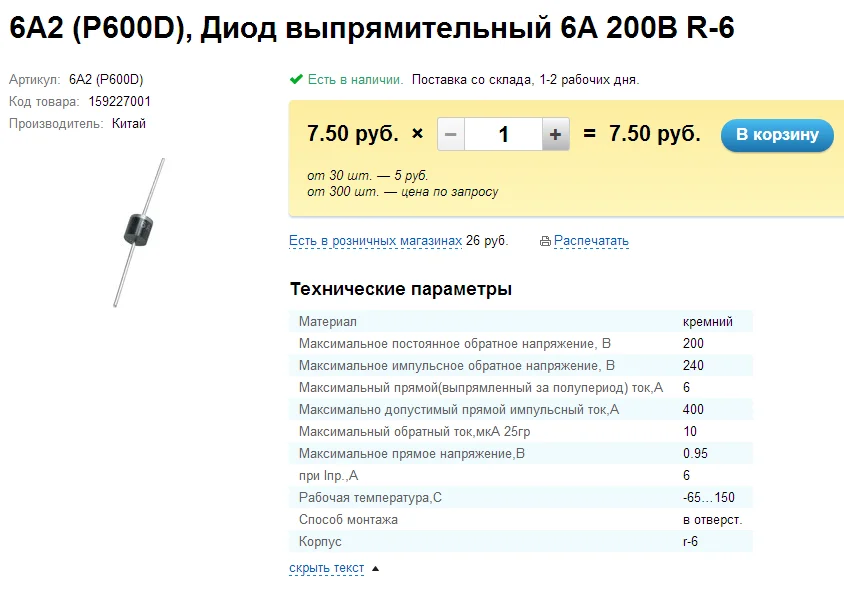

Подойдет ли вместо КД213А? ведь при 60 вольт в плече получаем 120в вместе для 450ватт нужно 4А?а диод на 6А
    46.9 KB · Просмотры: 356
А еще есть из компьютерного блока MBR201000CT MBR101000CT можно ли их поставить?только не пойму как
я так понимаю 6А2 обычные выпрямительные диоды?
тогда не подойдут.вам нужны шоттки или ультрафаст.
например MUR2020.
вам нужно на выходе ПНа +-60в?
диоды нужны 200в
да 60 а вот которые я написал где по 2 диода в корпусе транзистора подойдут?
они 100в.не пойдет.
почему 100в? ведь 2 первые цыфры это А а остальные это вольтаж получается один на 10А 1000в а второй на 20А 1000в,или я в чем то не прав?
