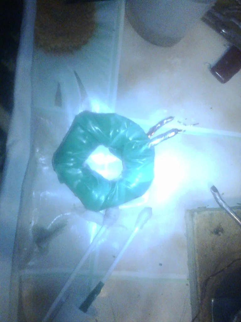

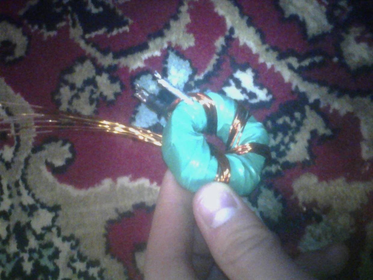

Всем доброго вечера,давно меня тут не было скажу сразу были неотложные дела но все таки сегодня нашел время и намотал первичку на трансформатор ох уж и замучился я зачищять концы 10 концов с одной с 10 с другой,фото конечно оставляет желать лучшего но что же 3,2мр д и свет плохой коненый вариант будет качественные снимки,сейчас буду мотать вторичку,там полегче там хоть 3 жилы на не 10)))
    62.6 KB · Просмотры: 242
вот я олень надо же мотать 2 слоя по 10 а я 1 слой хорошо не начал вторичку мотать пойду дальше мучится

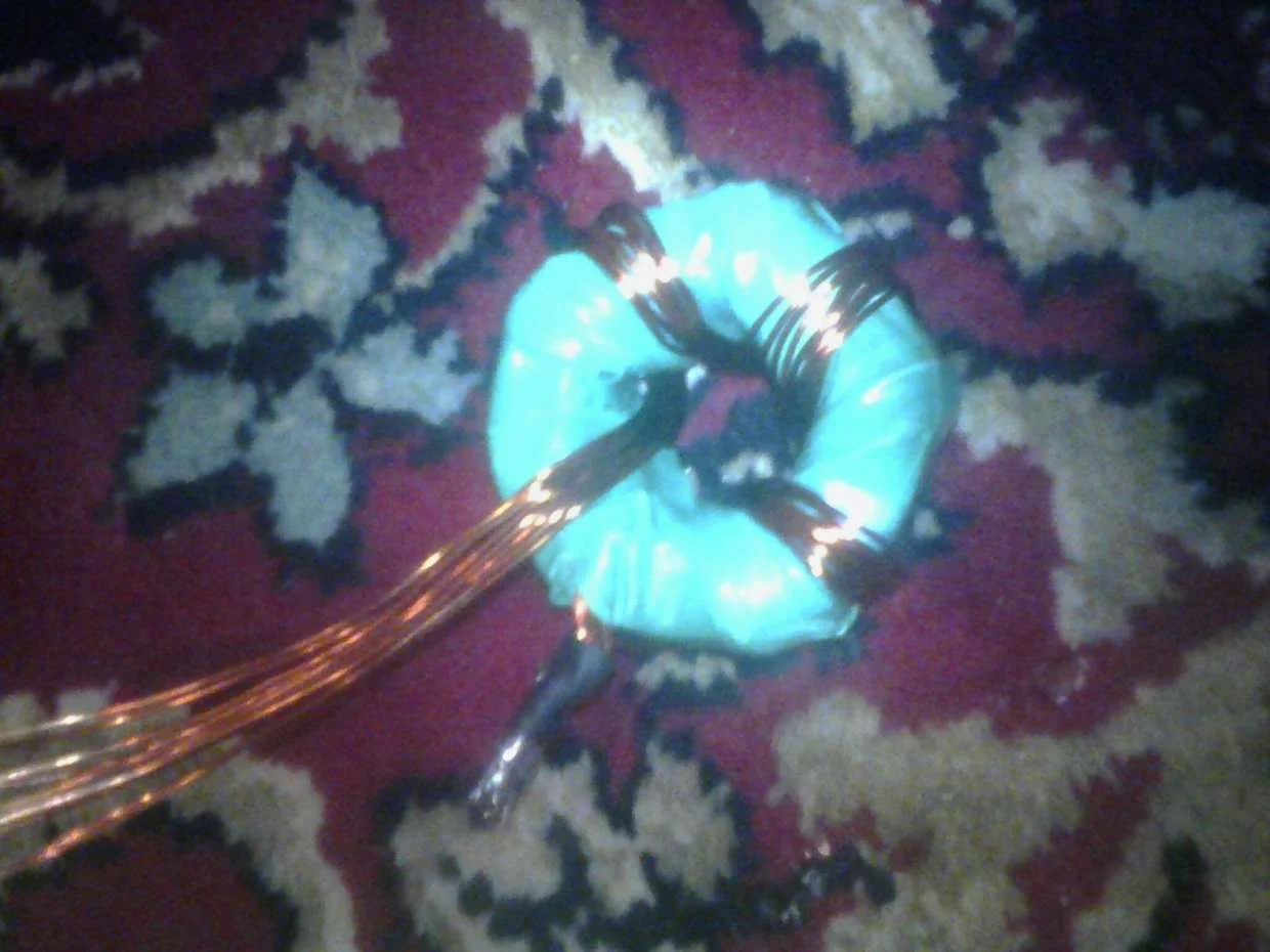

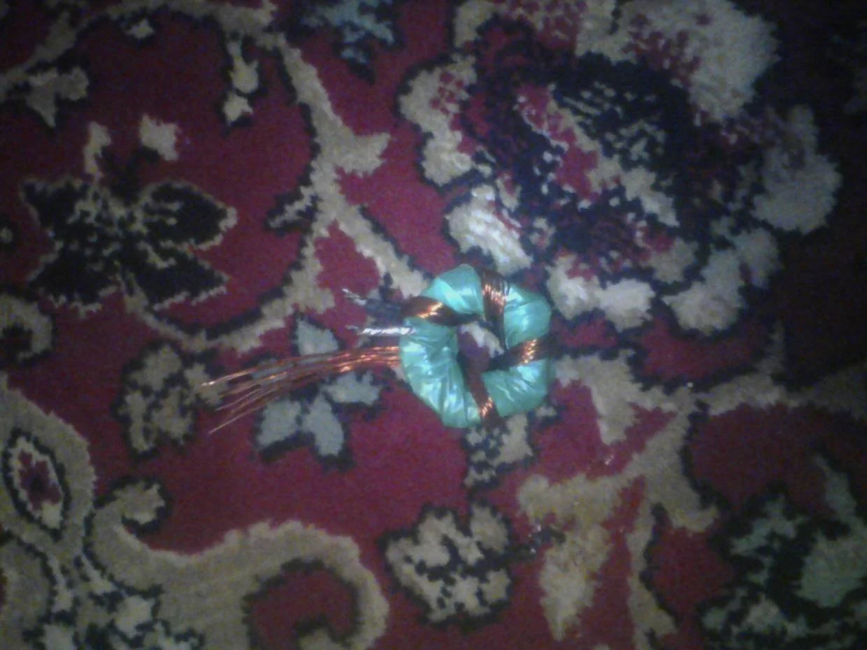

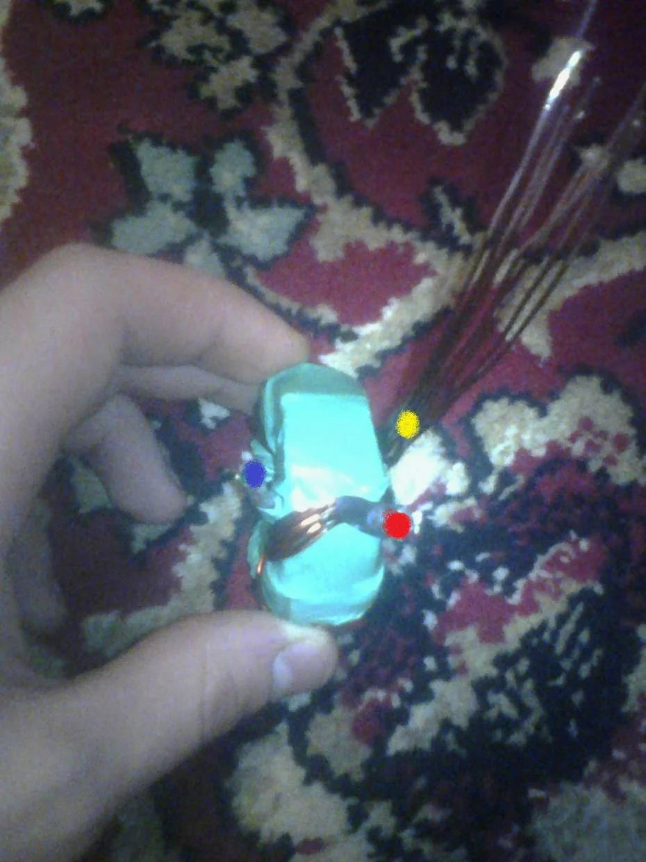

народ помогите правильно ли я намотал первичку?так как первый раз мотаю тор красный общий синий начало первички желтый конец первички

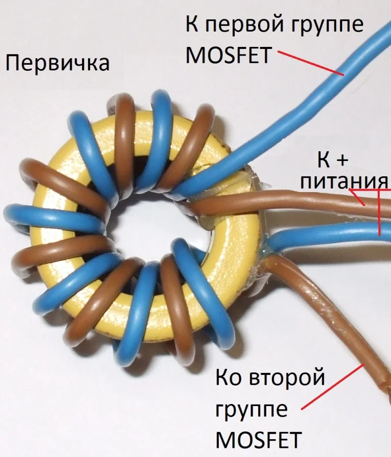

Как-то умный человек не поленился и сделал этот наглядный транс..я тоже до этого го не знал как его мотать, но по этой картинке все стает понятно. Рекомендую её сохранить и подглядывать когда что-то не ясно...уже более подробно не возможно объяснить!

ну так я вроде правильно намотал посмотрите пожалуйста
мне никто не ответит?

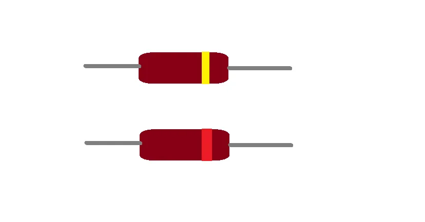

имеются вот такие диоды советские с желтой полоской узнал что это кд243д подойдет ли мне?ато кд213а 35р за 1штуку не охота отдавать,с красной полоской 4 штуки и с желтой тоже 4 штуки
    2.4 KB · Просмотры: 56
Кд213 это хорошие высокочастотные диоды, не жалейте денег, а тем более если вы собираете в машину! Где большие токи! Если диод вылетит, с ними пойдут и усилители что намного дороже.

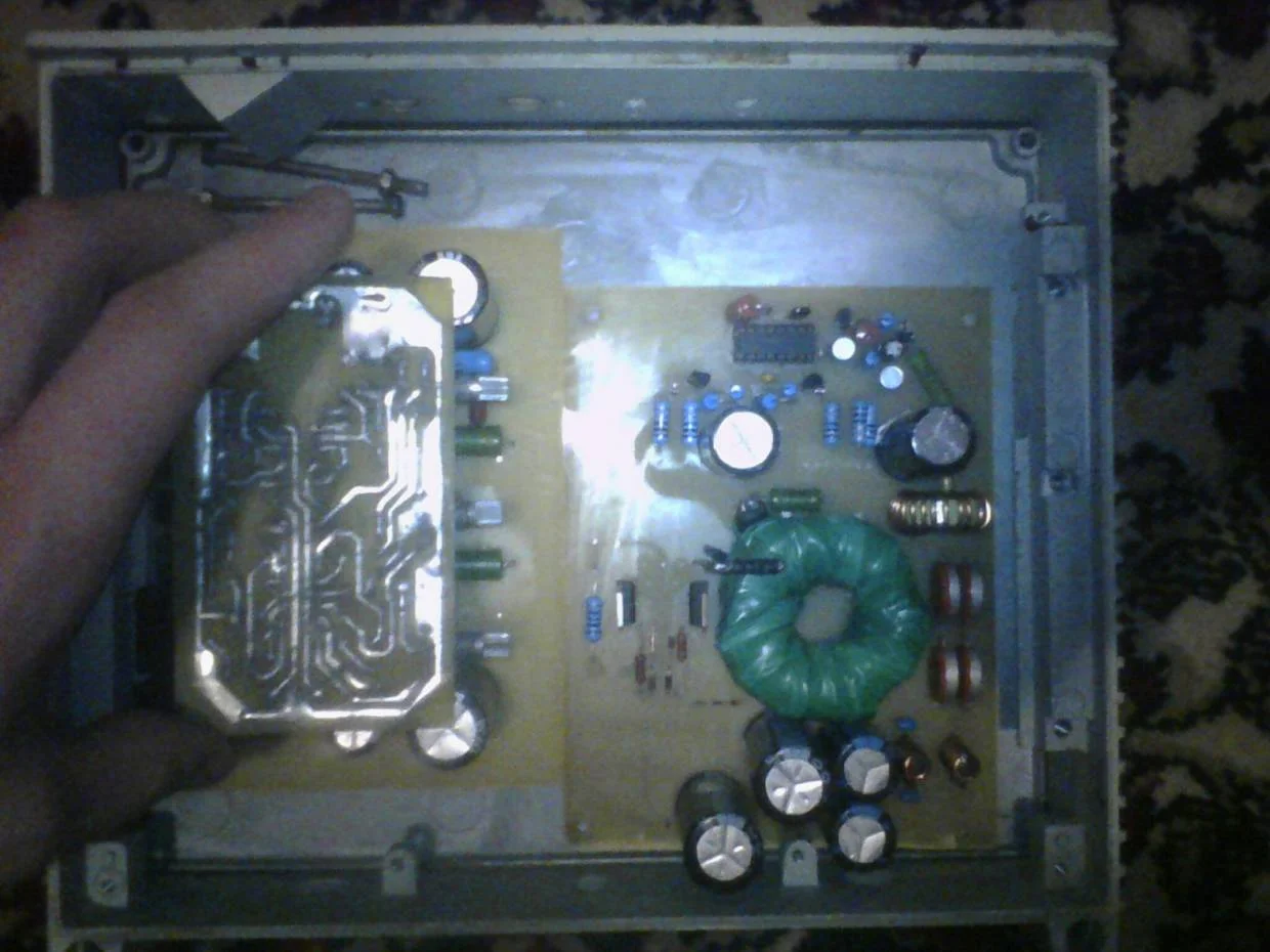

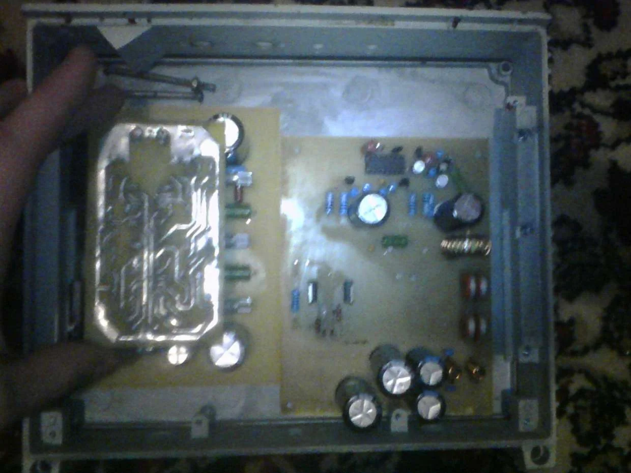

ну вот пробная примерка частей унч в корпус в дальнейшем будет изготовлена защита и установлена около преобразователя,радиатором для унч служит корпус стенки и крышки довольно тостые,за качество прошу не ругаться)))

Ну что-там как успехи? Запустил?
покашто нет только сегодня приехал с выходных ещё надо транс намотать и транзисторы установить только не поймк куда тут первичка куда вторичка,кто нибудь поможет?
народ все таки осилил я преобразователь но включивсразу сгорел предохранитель отключил вторичку предохранитель в норме перемотал её занова опять подключаю опять горит в чем дело ?
