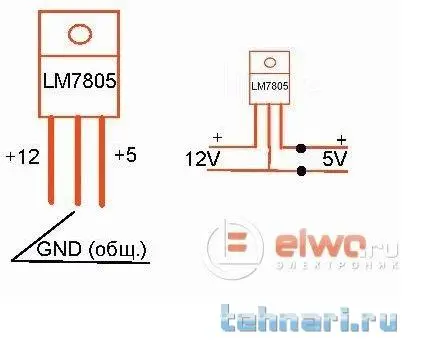

По этой схеме в место диода(диод можно выпаять)...

Не надо предлагать ставить параметрический стабилизатор. Он не выдержит по току/мощности.
Измерять тоже ничего не надо. Сделайте качественную фотку шильдика на плате и выложите её сюда.
Диод стоит десятиамперный. :)
Современные аппаратные кодеки питаются от 3,3 В, а потребляют десятки Ватт. И какой там будет ток? ;)
у меня три приставки аналогичные, только каскадовские, 2 "нормальные" одна "обрезок" т.е. не имеет USB, так вот, которые побольше - 1Вт в простое, 10 в нагрузке жрут (заметь, это потребление, высчитываем КПД, и то что это максимальная мощность потребляемая короче сам всё знаешь) а та что маленькая - вообще питается от внешнего БП, он на 1,5А макс.

Кстати, данная хотелка реализуется двумя основными способами:
- Установкой автоинвертора на 220 В. Способ хорош своей простотой, но плох не оптимальностью - напряжение преобразовывается два раза и оба раза с потерями.
- Переделкой (доработкой) имеющегося БП. Оптимален, но затратен по средствам.
Тут есть из чего выбирать.
- Установкой автоинвертора на 220 В. Способ хорош своей простотой, но плох не оптимальностью - напряжение преобразовывается два раза и оба раза с потерями. - Переделкой (доработкой) имеющегося БП. Оптимален, но затратен по средствам.
Точно не знаю во сколько обойдутся эти варианты, но думаю что более чем в тысячу рублей, за тыщу рэ, например, на али можно взять уже рассчитанный для автомобилей девайс...
