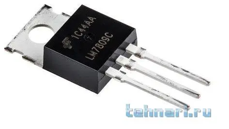

в материнках есть подобная бяка?Значит Lm7809-

Да и не вижу смысла его искать. Посудите сами: напряжение бортовой сети при выключенном двигателе 12 В, а с учетом всех падений в проводке не более 11 В. Самой ИМС LM78xx для нормальной работы нужен запас не менее 2 В. И что остается на стабилизацию?
Ищите LDO-стабилизатор типра MIC29502, только на 9-10 В, на нем и собирайте. Скажу по секрету, его цена будет примерно как у всего тюнера.![]()

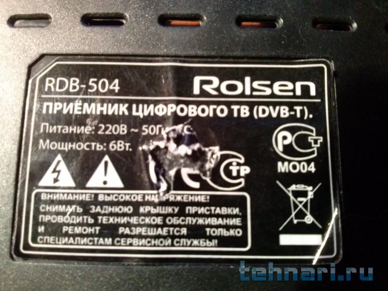

я вам шильдик сфотал в 46 постуНа материнках точно нет, в DVD тоже.

Не надо ни чего фоткать...я вам шильдик сфотал в 46 посту
Я видел. Уже весь в поиске.я вам шильдик сфотал в 46 посту
