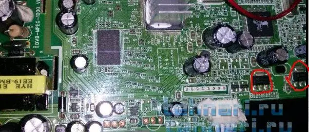

Ооо,что то похожее есть ,фотаю

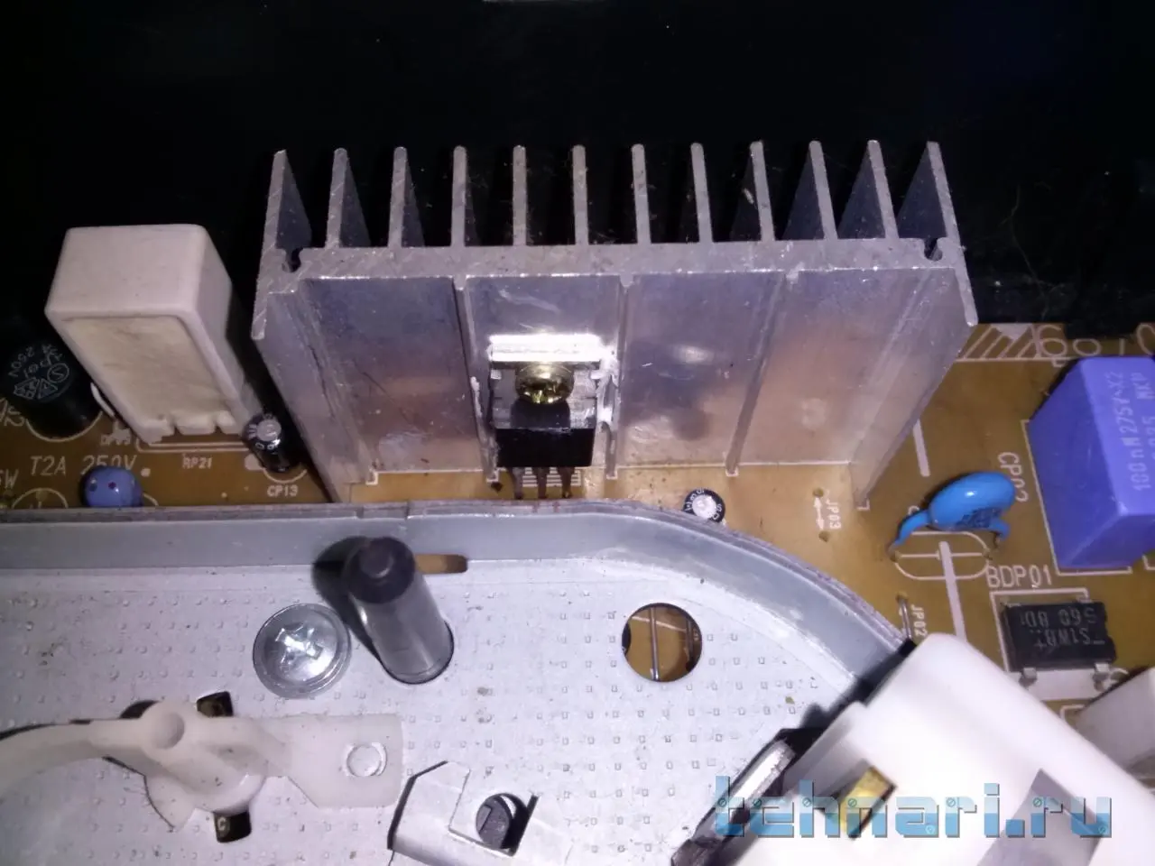

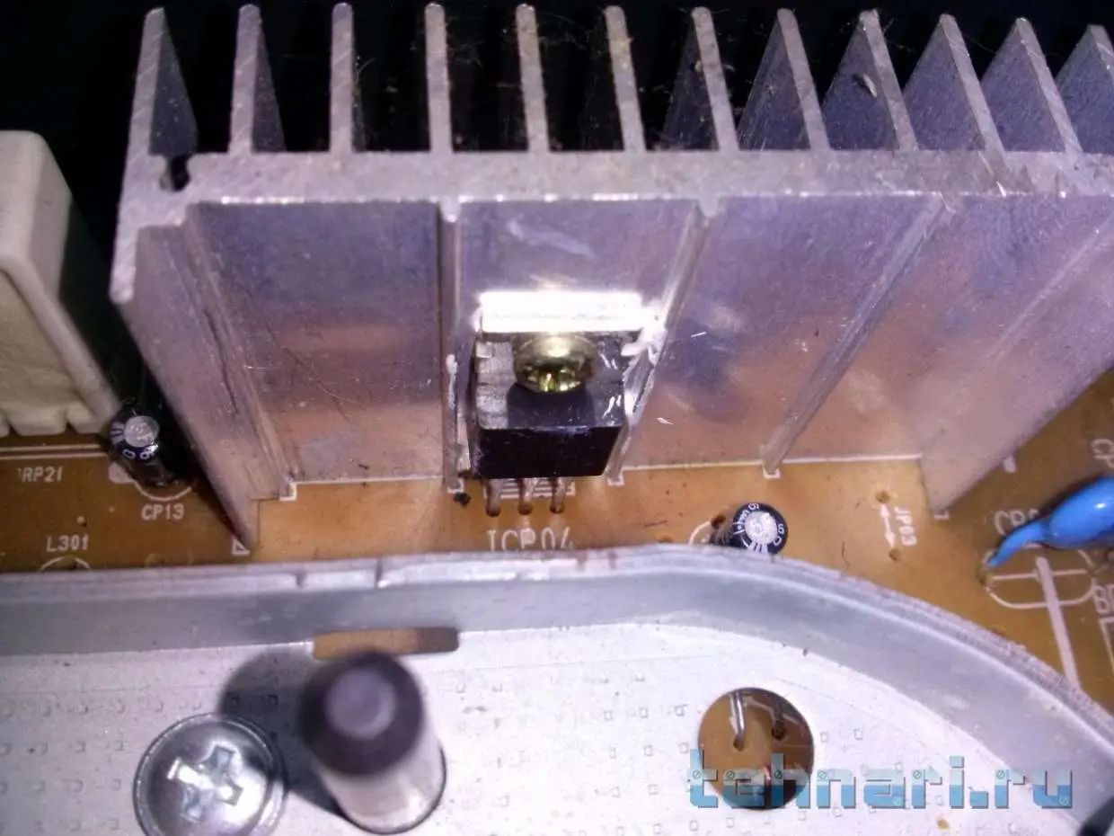

Посудите сами: напряжение бортовой сети при выключенном двигателе 12 В, а с учетом всех падений в проводке не более 11 В. Самой ИМС LM78xx для нормальной работы нужен запас не менее 2 В. И что остается на стабилизацию?
Ищите LDO-стабилизатор типра MIC29502, только на 9-10 В, на нем и собирайте. Скажу по секрету, его цена будет примерно как у всего тюнера. ;)
Коля не усложняй человеку задачу. Какое падение в 1 Вольт, нормально всё будет. Только кренку надо поставить на радиатор.

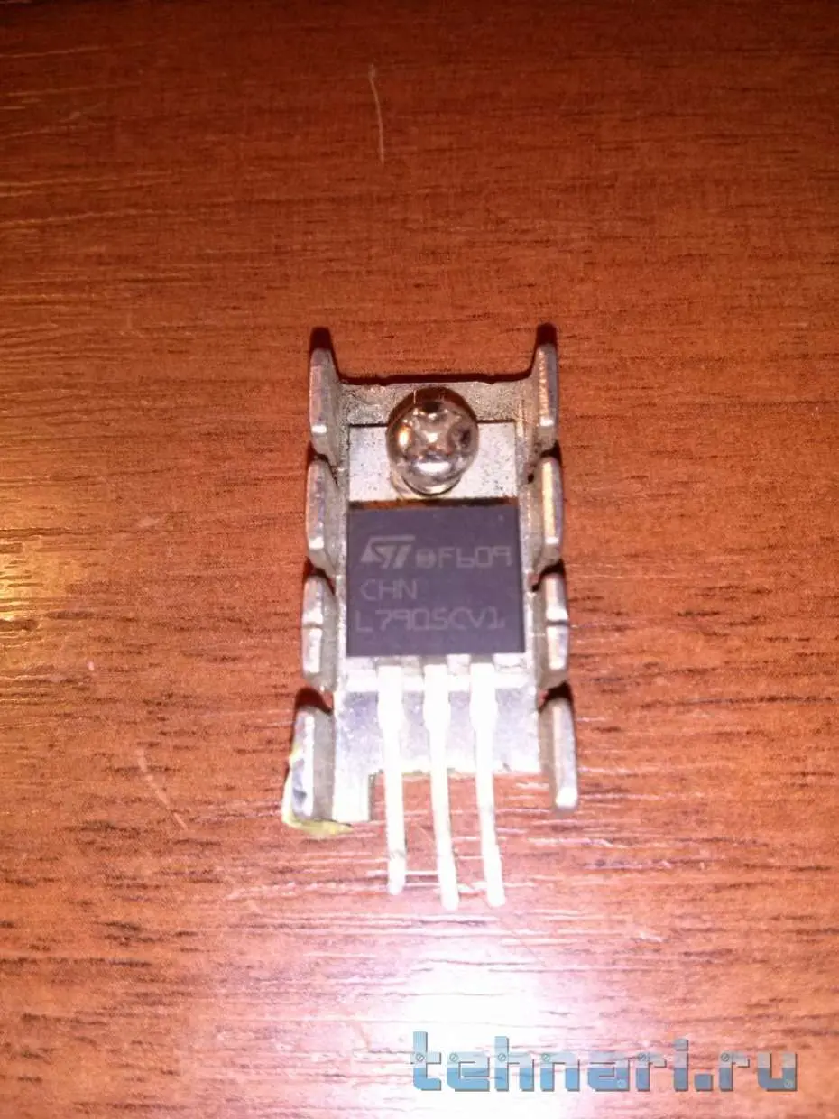

она к стати уже с радиатором)
Странно , что там 9 в , у меня в приставке точно такая же плата , правда не ролсен 5в с БП идёт .
ну вроде оно

На шильдике указана электрическая мощность 6 Вт. Это значит, что при питании 10 В ток будет не более 0,5 А. Теоретически 78 серия на радиаторе пойдет, но вот как быть с падением напряжения?
Надо фото платки по крупней, возможно и ни чего не надо мудрить...
Это бы не помешало. А то фото качено с И-нета, а там разрешение не очень...
Что за маркировка там...

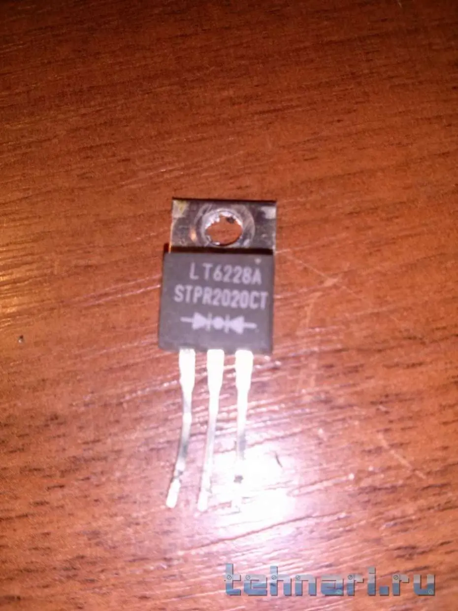

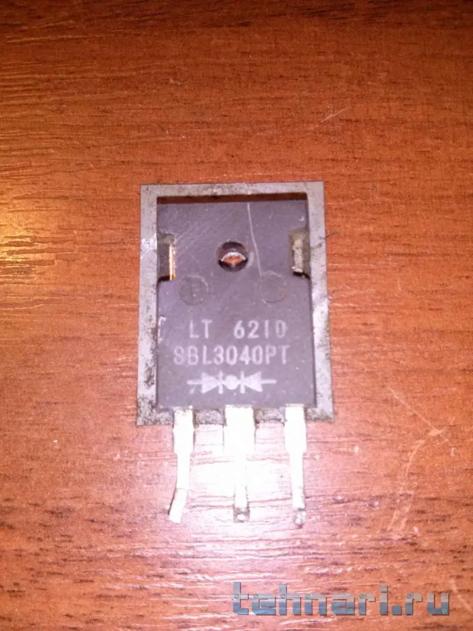

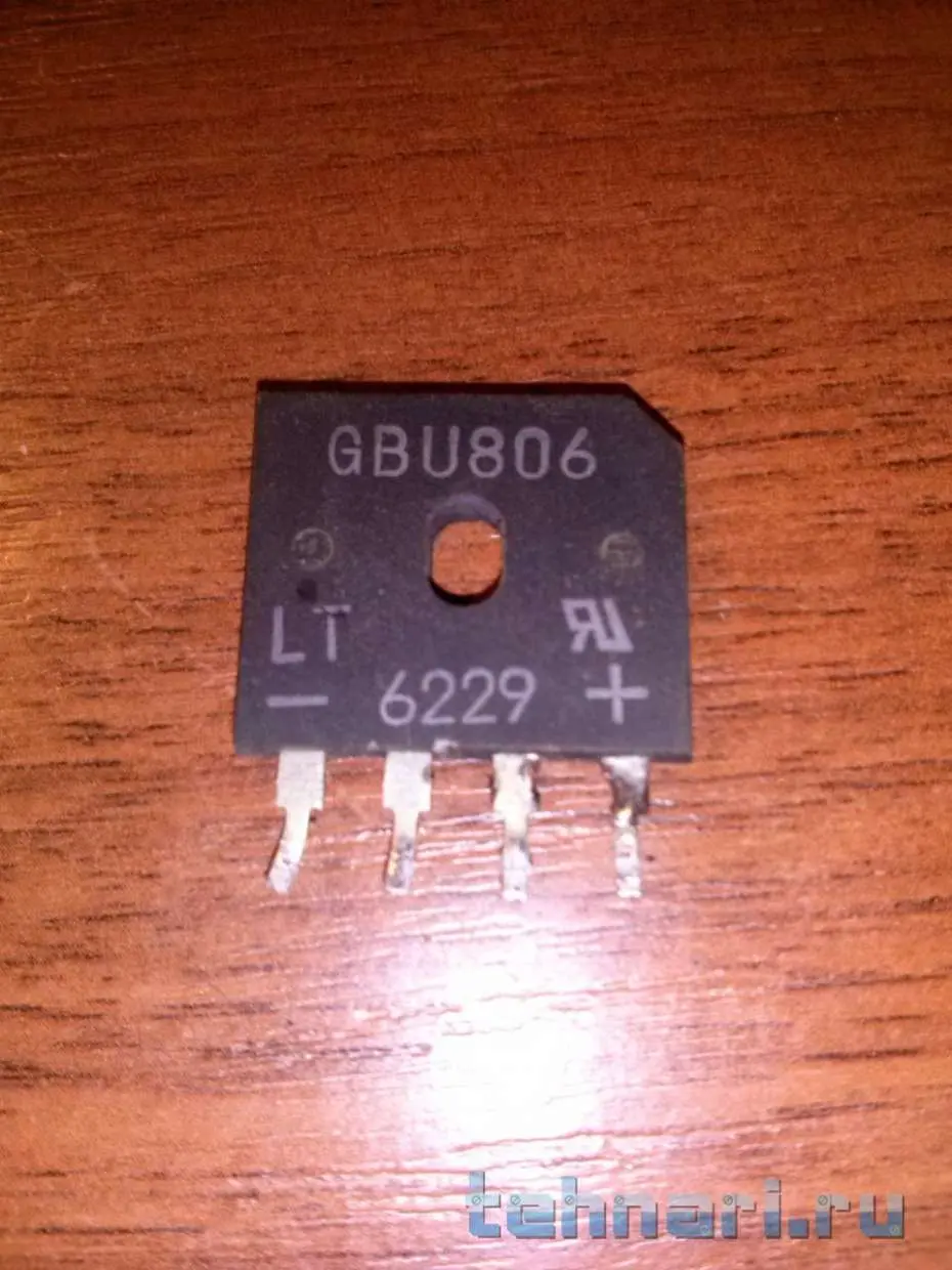

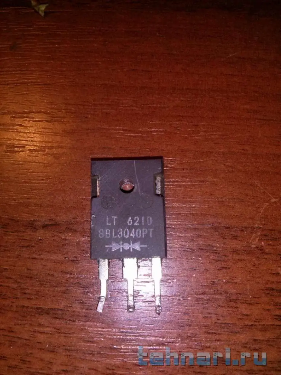

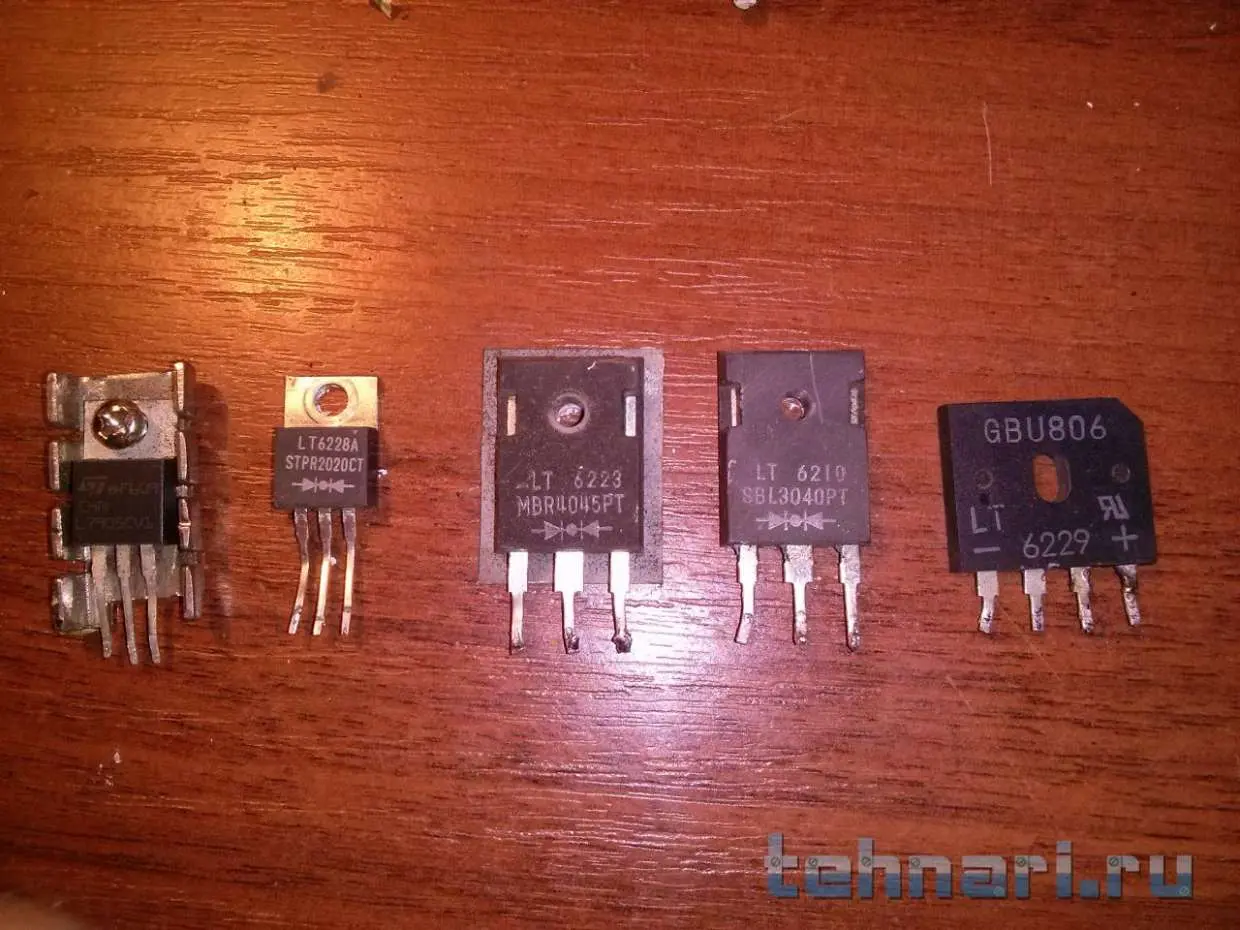

нашел.а они или нет,не знаю..

Там 1-й стабилизатор на 5в , остальные диодные сборки.
