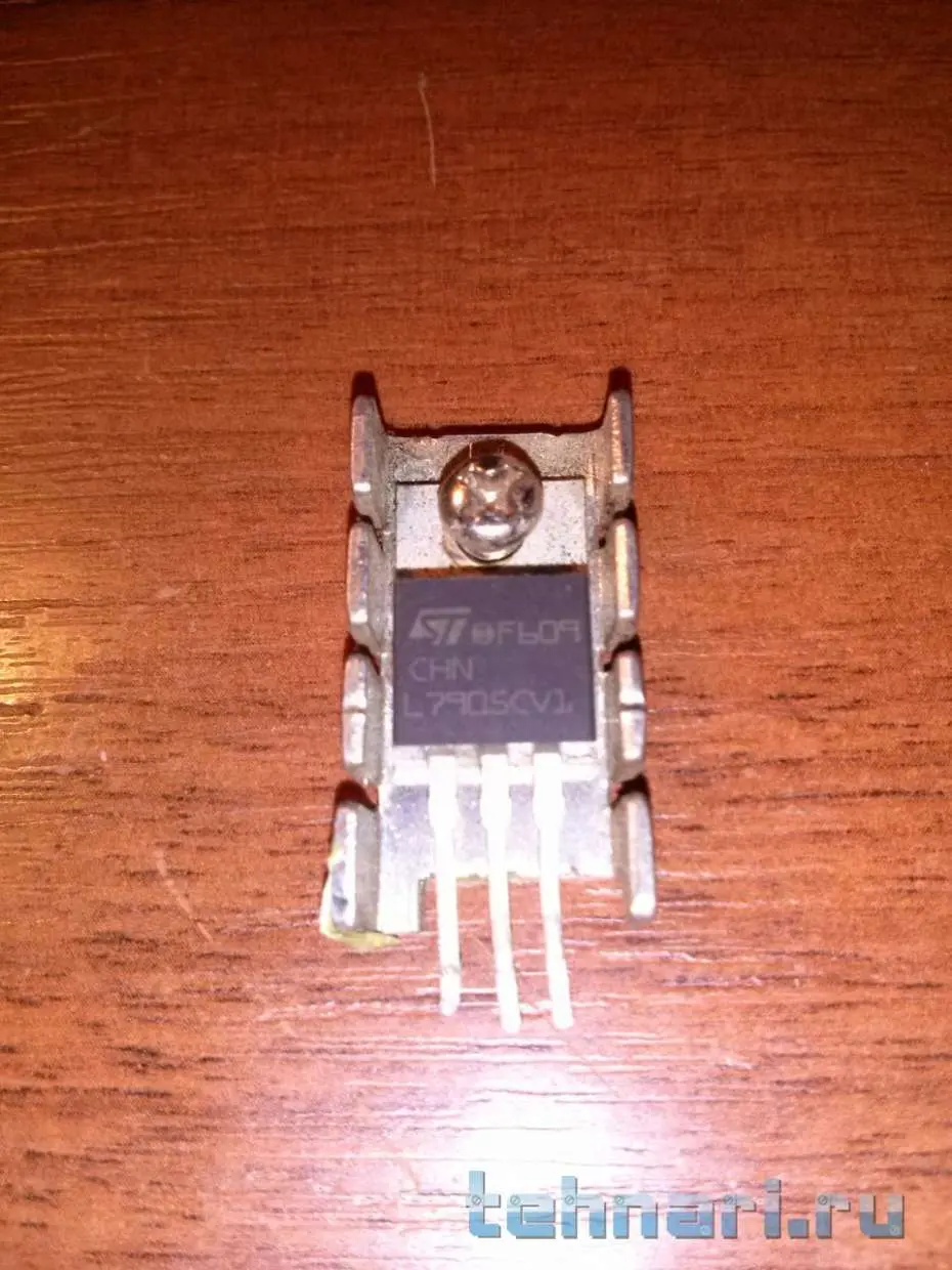

Тоже сборка , там внизу обозначение диодов.
Он 5в. и стабилизатор по минусу "отрицательный"Можно к нему стабилитрон на 4-5 В подвесить , если найдёте такой .
Да-а-а... Большая работа проделана!нашел.а они или нет,не знаю..
есть 2 штуки,один разобрал,выпаял тете диоды и стабилизатор,что на фото выше.а второй рабочий остался.Так,что с ним сделать?Автор, блок питания АТ (от старых ПК типа пентиум 2, 3) есть? В них массово ставили 7805 на шину 5В...
вот он же?Автор, блок питания АТ (от старых ПК типа пентиум 2, 3) есть? В них массово ставили 7805 на шину 5В...
Филиппыч, а чего он не пойдёт то? ну сделает стабилизатор по минусу да и всё, потребитель то однополярный....Он 5в. и стабилизатор по минусу "отрицательный"
не подойдёт по напряжению...
Точно, Коль, упустил этот момент....А потом подключит эту байду к атотелевизору
:forum: жесть..Ага!
А потом подключит эту байду к атотелевизору, у которого антенна соединена с массой и получит бенгальский огонь.![]()
В том то и дело что он по минусу, и к томуж на 5в.а чего он не пойдёт то?
на максимальном разрешенииВ том то и дело что он по минусу, и к томуж на 5в.
А ему надо минимум 9в.

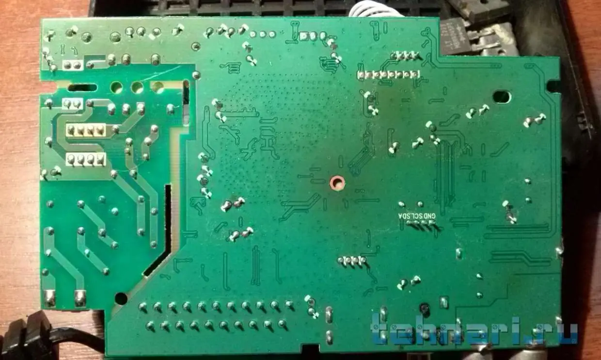

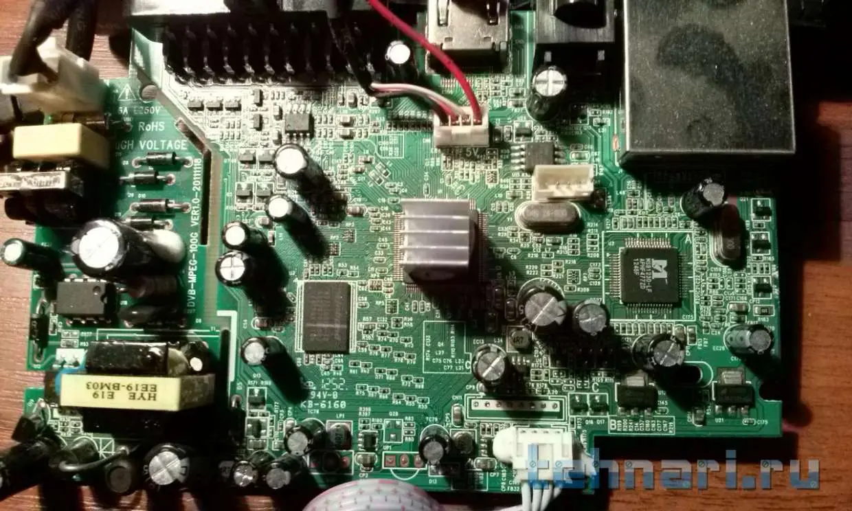

Автор ГДЕ фото?

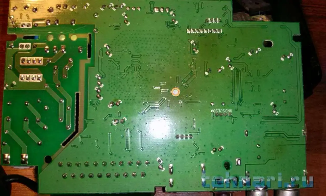

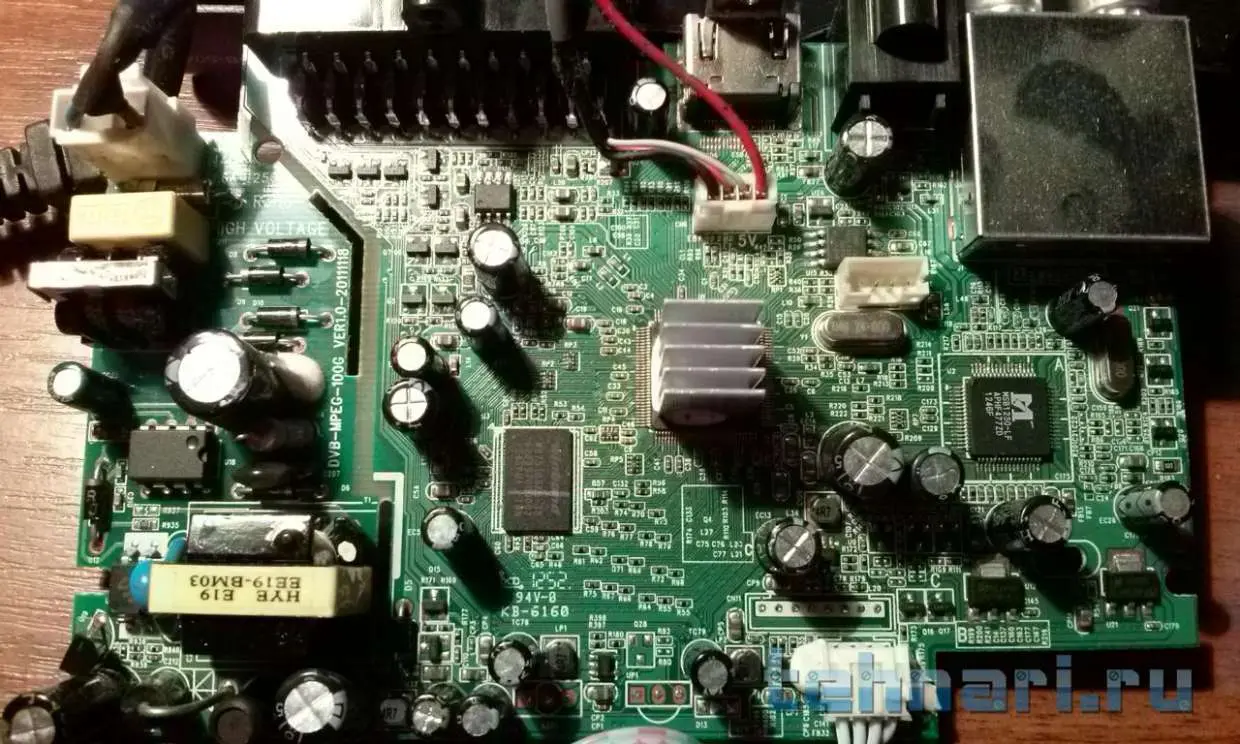

на левом "UC2K11F SA1117BH - 3.3" правый "UC2C08C SA11178H - ADJ"Я сейчас с гаражного компа, крашу...
На нижних фотках, в правом нижнем углу два корпуса с три выводами... что на них написано?
Идея наверное хорошая!Но вы мне пожалуйста пошагово скажите,что делать.Первый регулятор на 3.3в.В торой надо померить относительно земли, среднюю ногу или верхний контакт, а также замерить входное напряжение относительно минуса правый контакт, на обеих корпусах...
