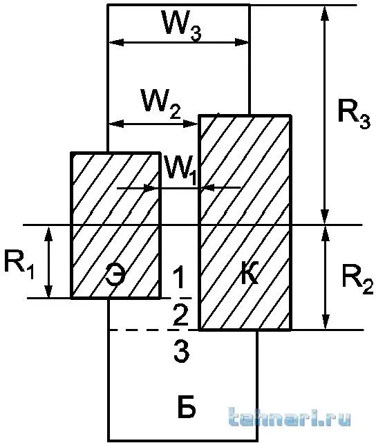

У базы есть сопротивление rб и она находится между коллектором и эмиттером но выходной ток не идёт через базу. Выяснилось что база разбита на области, так же выяснились многоэтажные и километровые формулы. Есть ли простое обьяснение этому процессу?

Ну почему же "не идёт"? Очень даже идёт. Правда, это не совсем "выходной ток". Просто база — конструктивно очень тонкая, и забрать большую долю потока в силу этого не может, и основные носители пролетают её насквозь.

Идёт, но как то хитро, не через rб, в экивалентной схеме резистор rб находится не в выходной цепи.
Вот про эту хитрость я и спрашиваю!?

Идет. И является очень малой частью выходного тока.

Коллектор притянул N электронов через область W1 полетело N/h21э остальные через W2 или W3 не суть. Зачем им лететь через базу более длинным путём?

Не выяснил, вся это толпа из N электронов может долететь до коллектора через W1 область но по какой-то причине летит длинным путём?

С каких пор база препятствие у неё потенциал ниже чем на коллекторе скорее это дополнительный пинок в сторону коллектора. Однако.

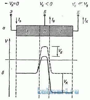

Конечно читал я бы сюда не сунулся если не знал этого. Излагаю максимально кратко и главное, сами понимаете. Так что мне можно открыт тайну ответа на изначальный вопрос. Сэр.
1. Промежуточное место между*проводниками и диэлектриками.
2. Кремний, кристаличекая решётка, два ваентных электрона эти два электрона удерживают соседние атомы при -273 диэлектрик, при выше нуля связь нарушается свободные электроны но их мало(что важно) электронная проводимость, атом без электрона дырка, дырочная проводимость, если приложить внешнее наряжение электроны в одну сторону дырки в другую.
3. кремний 4 сурьма 5 один электрон свободен, донорная, n-типа, много электронов (что важно из пункта 2) дырок нет,основные носители электроны. кремний 4 индий 3, индий забирает электрон, кремний дырка, акцепторная, р-типа, много дырок, оновные носители дырки.
4.На заводе, с помощью разных технологий соединяю n-тип с р-тип на границе у n-типа положительные у р-типа отрицательные появляется внутренне поле.
5. Для преодоления этого внутреннего поля носитель должен обладать более высокой кинетической энергией.
6. Физическое: к n-типу минус источника к р-типу плюс источника потециальный барьер уменьшается носители получают энергию для преодаления барьера , если поменять местами источник барьер увеличится тока нет.
7. Вопрос многозначный! n-p-n . БЭ в прямом вкючении, БК в обратном, ионизированые примиси в коллеторном переходе высокий потенциал соответственно база меньший эмиттер низкий.
Прекрасно! А теперь попробуйте применить эти знания к простейшей модели транзистора. Нарисуйте ход потенциала от эмиттера к коллектору, разберитесь, что будет с потенциальным барьером при подаче напряжения (тока) в цепь базы — глядишь, и вопросы сами собой исчезнут!
Так я описал потенциал в пункте 7 только он будет обратный!?
В пункте 7 Вы описали потенциал неправильно. То, что Вы написали — это результат подачи внешних напряжений. Действительно, например, для p-n-p транзистора при заземленном эмиттере на коллектор подается большое отрицательное напряжение, на базу — тоже отрицательное, только маленькое, и, казалось бы, ход потенциала должен иметь вид "лесенки". Но это — неверно. На самом деле, с учётом внутренних полей p-n переходов, потенциал имеет вид примерно такой:
Попробуйте осмыслить это художество и понять, что база — это регулируемый по высоте барьер для носителей тока, который им необходимо преодолеть на пути из эмиттера в коллектор.
