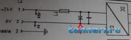

Пробитый стабилитрон в блоке питания
Супрессор, это значит пороговый элемент (лавинный пробой). На стабилитрон непохоже. ТС утвеждает, что на шине плюс ?... В цепи перед скоростным диодом предохранитель, такая схема обычно защита от переполюсовки. Я утверждаю, что на шине минус, общий плюс ... :)
Возможно это и плюс нарисован, относительно массы, а на контакте DV может и +50 вольт быть, т.е. на входе относительно контакта DV должен быть минус, и не важно, что там написано. А супрессор иногда обозначают, как стабилитрон, и называют защитный стабилитрон, хотя это по сути не верное название, но так иногда называют.

Судя по включению диода, там не может быть плюс на шине. Вполне нормальный вопрос прозвучал, кто рисовал схему ?... :(
Да и супрессор справится с задачей при переполюсовке, то ИМХО ставить супрессор на мах допустимое напряжение и не заморачиваться.

Я сам как то не обратил внимание на схему: но если присмотреться, то
судя по схеме тут роли не играет, что на шине, а играет роль напряжение между 2 контактами, DV и входом. А на шине может быть и плюс, и минус, но нам напряжение на шине, по отношению исследуемого элемента, не имеет значение.
Тогда зачем предохранитель ?... :(
Если перепутать полярность, или будет перенапряжение , то сгорят стабилитрон, и сразу же предохранитель, а все остальное уцелеет, если без предохранителя- пробьет стабилитрон, он выгорит, и контакт снова на защитном элементе пропадет, и тут уж сгорит и преобразователь. Тут важны именно два элемента. И это такое решение часто используют, например: варистор и предохранитель при питании от сети. Раз у меня такая пара элементов спасла оборудование, когда фаза попала на нуль.
Спасибо за консультацию. Эта схема - даже не схема, а так - образная диаграмма. рисована также в Китае. После стабилитрона стоят варисторы. Преобразователя в едином корпусе нет. Указанный выше компонент подойдёт для замены?

Тебе же об'ясняли, что это не стабилитрон, а скорострельный диод Шоттки (защита от переполюсовки). Если-бы был стабилитрон, в вместо предохранителя был-бы буферный резистор ... :)

Объяснение совершенно не убедительно. Если нагрузка не постоянна, то надо как можно меньше внутреннее сопротивление источника напряжения, а мы тут еще впаяем резистор.
Есть схема блока питания старого компьютера Робика, там именно стоит стабилитрон на 5,6в, и нет ни какого резистора, т.е. такой способ защиты
используется и в промышленности.
Есть схема блока питания старого компьютера Робика, там именно стоит стабилитрон на 5,6в, и нет ни какого резистора, т.е. такой способ защиты используется и в промышленности.
Об этом я как раз говорил выше, защита от перенапряжения, при нпряжении 27-30V перегорает предохранитель. На шине 24V ... :)
