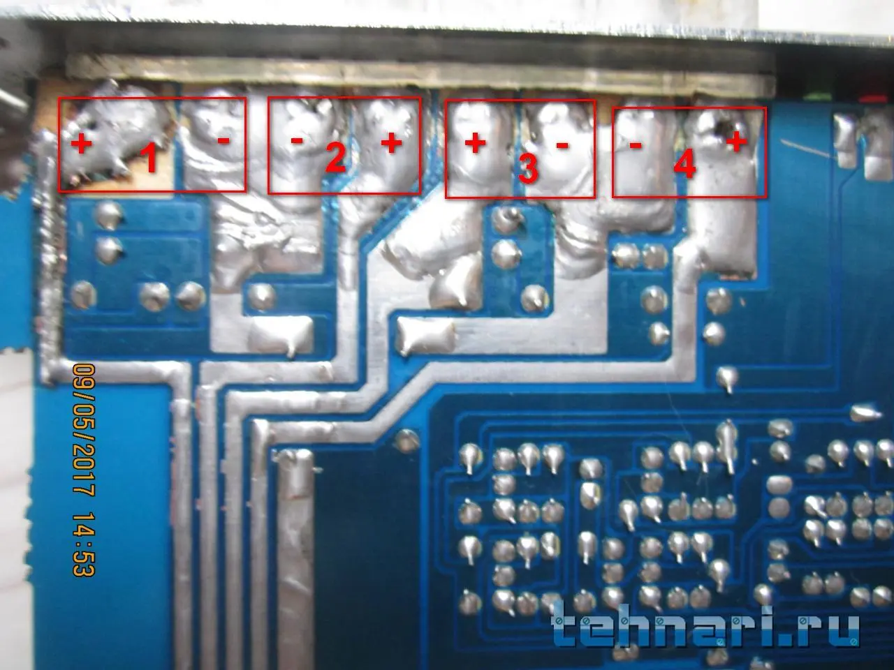

Проблема с автоусилителем Velas VC-4606
это скорее всего следствие того самого китайского флюса (который называется "канифолью") сожрала медь :)
Так можно ксилолом помыть? Просто не спирта не бензина под рукой нет.
отмывай плату... тогда многое станет ясным, вскроются все косяки...

Мутноватые фото, толком не понятно, вот нашёл несколько подозрительных моментов, иголкой аккуратно почисть между пайкой, чтоб дорожки между собой не замыкались, и вообще просмотри все дорожки, чтоб не было коротышей в местах пайки, и если есть подозрительные места - аккуратненько иголкой почисти там
PS
Ну и попробуй подключить разумеется, проверить работу, только не забудь перед этим в корпус поставить обратно, и прикрутить все транзисторы как было, крышку можно не ставить на тест.
И все-же мне не дают покоя вот эти 2 группы. Почему + и- спаяны вместе. Именно только эти группы пробивают на RCA.

Может то просто не + а земля? :))
Но маркировка такая.
    44.8 KB · Просмотры: 151
Тогда с мостами непонятки.
