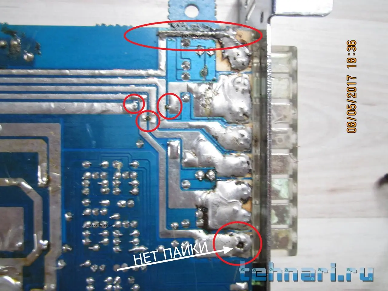

Проверьте выделенные места. В одном вероятнее всего нет контакта, в остальных возможны замыкания. Пайщику в руки больше не давайте паяльник на ответственных местах. Это как начинающий сварщик- сперва один сёр. Сварочного шва нет.
Теперь прозвоните транзисторы, что в красных прямоугольниках. Там они стоят парами с разной структурой (проводимостью).
Попутно скажите маркировку того, что выделил синим.
То, что в белых овалах- случаем не подпухли. Как бы вроде вспучились. Нет?

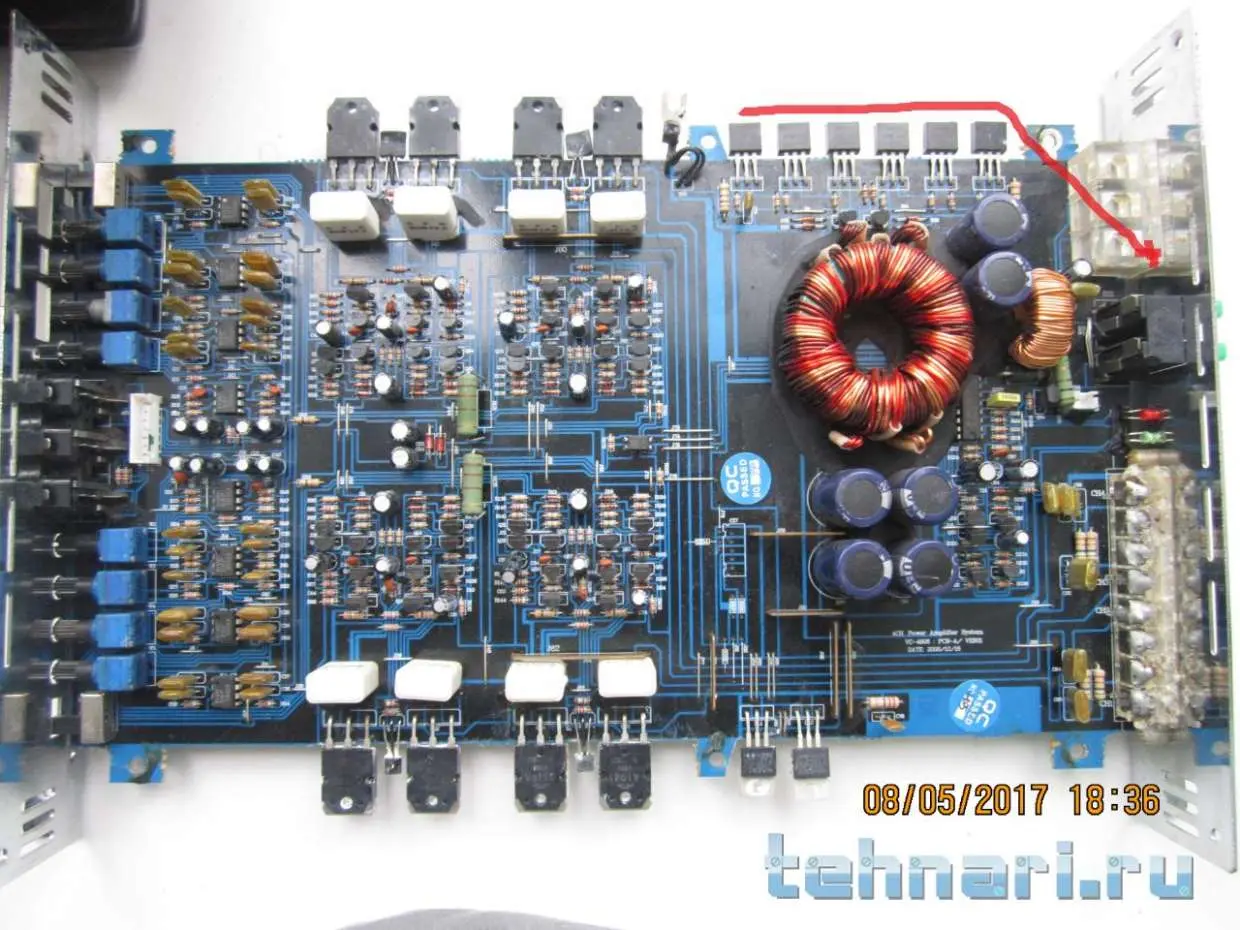

Что на плате написано под строчкой power amplifier? Дословно. Дату не нужно.
Доброго с праздником. Те что в белых овалах вроде в норме. Маркировка синих лев на фото mospec f12c20a ma6h mospec m12c20c ma7h на плате vc- 4606:PCB-A/ VER01. как правильно прозванивать Транзисторы ? Спасибо.

Ох... Паша, ПРЕКРАТИ заниматься поиском того чего в принципе нет, ОТМОЙ плату сначала, что ты вцепился в этот тестер то... у тебя УНЧ РАБОЧИЙ, следовательно БП ОКОНЕЧНИК там не при делах, у тебя элементарно где-то сопля на плате...

Судя по симптомам, у тебя УНЧ тянет массу через RCA... МОЙ ПЛАТУ ищи треснувшую пайку или соплю, или обрыв дорожки.... транзисторы у тебя ВСЕ ЖИВЫЕ, я уже третий или какой там раз тебе это говорю....
А ксилолом можно помыть.

Экспериментировать не стоит.... либо сожрёт лишнее, либо лак вскроет, короче ацетон/646 растворитель/бензин/спирт (последний не всегда отмывает флюс, особенно китайский) и СУШКА главное хорошо высушить после промывки, я сушу феном (строительный на 60 градусах, не более, но можно и женским для волос)
