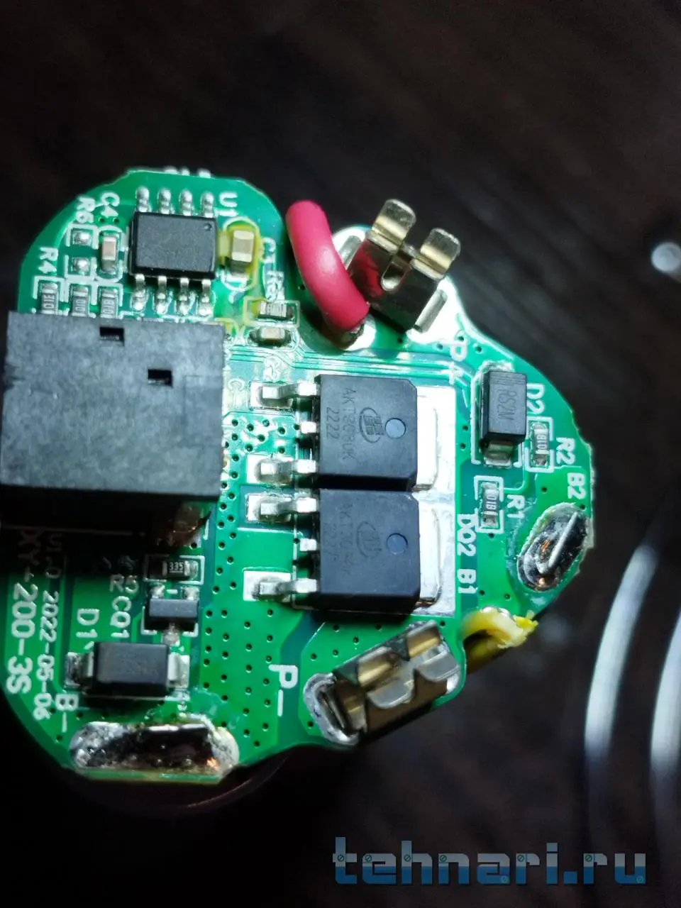

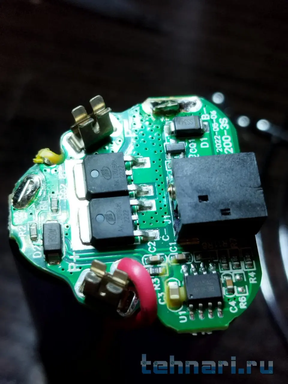

Приобрел Шурик deko GCD12DU3 АКБ было разряжено зарядил и не работает напряжения на плюсе есть а вот минус как будто оборван напряжение на входе на плату 8.50v

Напряжение на АКБ в норме, а что на управлении мосфетов?
Какая тут норма? Аккумов три и напруга меньше трёх вольт на банку.
Звонить контакты, проверять напряжение на каждой банке в отдельности, можно попробовать тупо зарядить их нестабилизированым мощным источником при постоянном контроле напряжения. Я заряжаю до 4-4.3 вольта, проверяя каждые 5-10 минут, даю постоять отдохнуть, потом подключаю к специализированному заряднику. Можно зарядить от умной зарядки для 18650 каждую банку в отдельности. Половина более-менее восстанавливаются.

Как так три? Я только два насчитал. Полностью заряженный литий-ионный аккумулятор имеет 4,25 В. Третий тут никак не вписывается. Если он и вправду там есть, значит один из них полностью дохлый.

Коля, а шо бывают шурики на 8 вольт? Конечно там три, посмотри внимательно на фотку.
Может и так а может все по чуть чуть переподсевшие.

Генниально! Инженер СЦ поражает в очередной раз своей внимательностью и ответами! Николай, там даже на плате написано что 3S, а значит BMS на 3 банки расчитан!
Видишь ли, ключа 2, и это сбивает с толку...
А просто кЕтайцы с`экономили :))
Балансируют две банки по третьей, изначально чуть занижая напругу.
Обратите при случае внимание: в электронных сосках зарядники стоят, по моим наблюдениям, а я их не один десяток перебрал, от 3.85 до 4.12 вольта.
