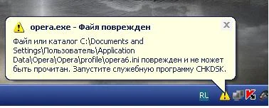

В общем ХР-шка не хочет за пускать оперу, пишет следующее(см. вложение). Переустановка оперы не помогает, восстановление системы не работает. Подскажите что нужно сделать . заранее спасибо.

В меню Пуск - Выполнить, вводите туда
Цитата:chkdsk /f /r
и при необходимости подтверждаете нажатием Y
спасибо большое теперь работает
вот и замечательно. правильно поставленный вопрос содержит в себе ответ. а в вашем вопросе был прикреплен скриншот, где было написано "выполните служебную программу CHKDSK"
делал я эту команду но не вводил /f/r и поэтому винда не понимала что я хочу
ну теперь-то все исправилось. так что запоминайте
Я бы удалил все следы деятельности оперы, в том числе и этот злаполучный фалик. Просто при удалении браузера он в каталогах пользователя оставляет его данные (закладки, заметки итд), как видно иногда это создает проблемы.
Но кстати по совету MrSTEP, все вылечилось гораздо проще.
да, Тёмыч, проверка намного лучше в данной ситуации. так как неизвестно, сколько там еще ошибок было
ну да согласен, ведь от чего то он же, побился этот файл.
