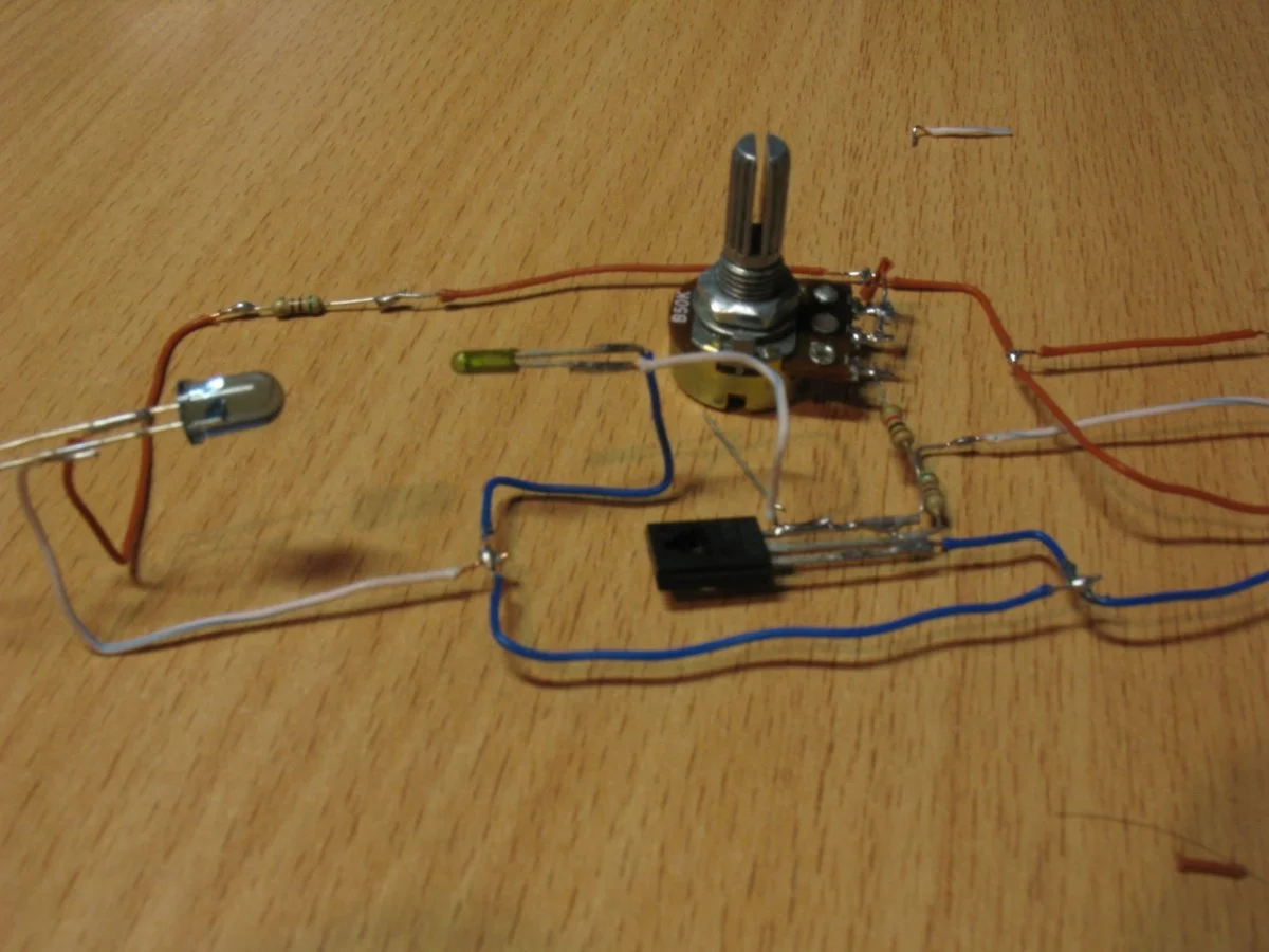

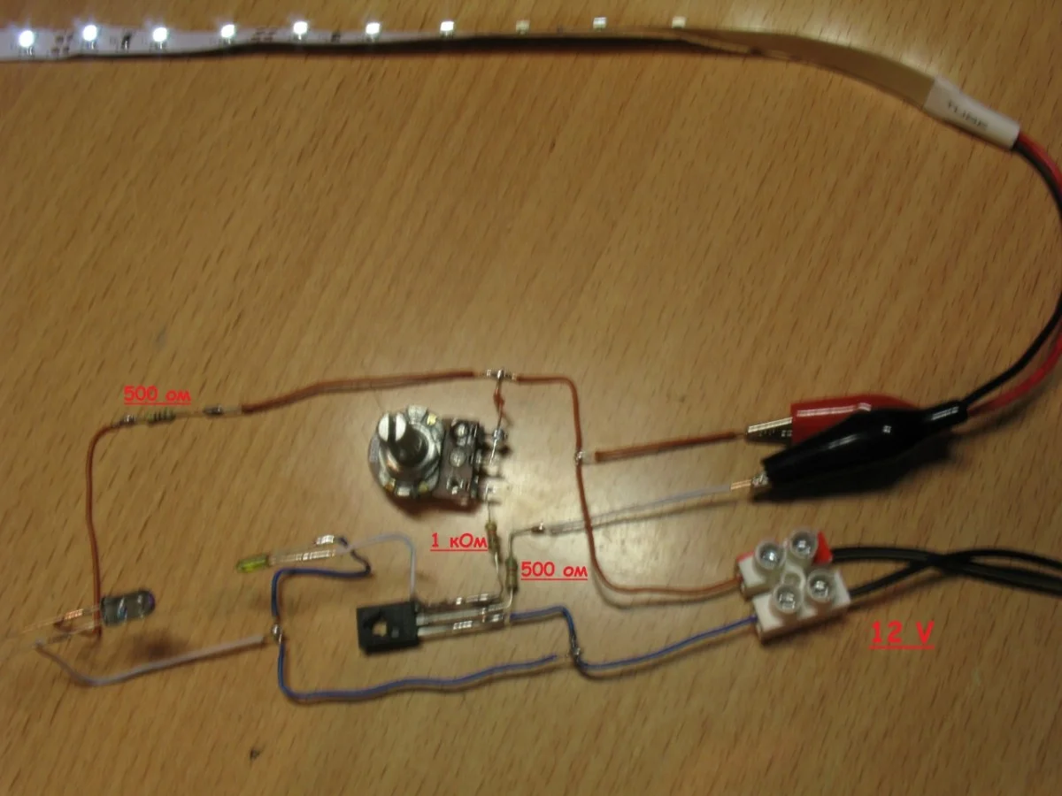

Купил новый транзистор сделал всю схему заново.
:tehnari_ru_1019: тоже самое

даже не знай что не так, ты не перепутал фотодиод и ИК светодиод местами? )))
ИК светодиод должен слегка светиться красным цветом...
и проверь правильность подключения фотодиода, он должен быть включен в обратном направлении )))
хах, нет, я когда фотографировал ик светодиод светился) (через камеру)
если подключаю фотодиод наоборот то светодиодная лента горит в половину мощности
ну попробуй еще раз перевернуть фотодиод )))
и еще ты как то странно припаял переменный резистор, его надо припаивать к серединке и любому боковому выводу, у тебя там к серединке припаяно?
если у тебя светодиодная лента на 12 В, то резистор 500 Ом, идущий от коллектора транзистора к СД ленте не нужен, там в самой ленте уже должны стоять необходимые резисторы )))

Да не правильно переменный резистор подключён
судя по тому что ты написал наоборот правильно)))
главное что бы к серединке было припаяно, я вот это хотел узнать )))
Тьфу ты Зыбыл запятую поставить после не:tehnari_ru_150:
Разберёмся для начала как работает схема:
Изллучающий диод и фотодиод образуют меж собой оптопару, при освещении фотодиода его сопротивление изменяется, т.е. в нашем случае если перекрыть луч от светодиода к фотодиоду - его сопротивление станет вразы больше чем цепь резисторов от + к базе транзистора, в результате порог открывания транзистора повысится и он откроется. Обратная работа: при попадании луча на фотодиод - сопротивление его понизится его сопротивление будет меньше чем сумма резисторов и транзистор закроется (на базе меньше 0,5в).
1 Установите фото и свето диоды друг против друга(можно накрыть их коробкой)
2 поворотом движка переменного резистора добейтесь закрытие транзистора(чтобы лента погасла), возможно придётся добавить или заменить на более высокое сопротивление
3 Найдите точку(порог) при которой при небольшом повороте ручки транзистор открывается/закрывается(желательно примерно на середине переменного сопротивления)
4 Перекроите луч, убедитесь, что схема работает так как вам нужно
