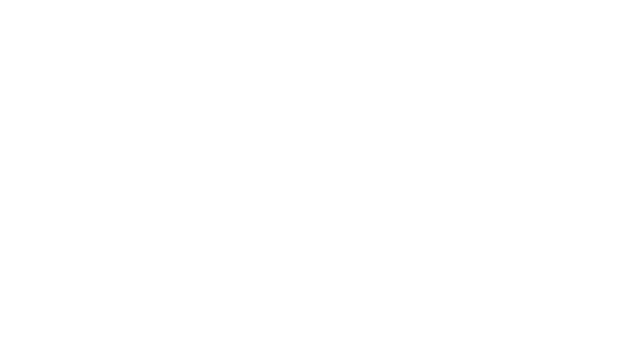

вот так всё правильно???
    1.7 KB · Просмотры: 38
    1.7 KB · Просмотры: 34

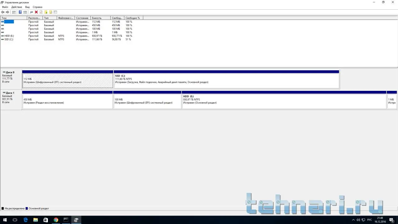

вот управление дисками.
    26 KB · Просмотры: 39
вроде создан???
Раздел создан. Но у вас одни ошибки в командах поэтому нужно проверять. Закройте командную строку, затем снова откройте её от имени админстратора, в ней введите diskpart и нажмите Enter. Затем введите три команды, после каждой команды Enter (можно скопировать команду, в ставить её в командную строку и нажать Enter, затем скопировать и вставить следую команду, потом следующую)
