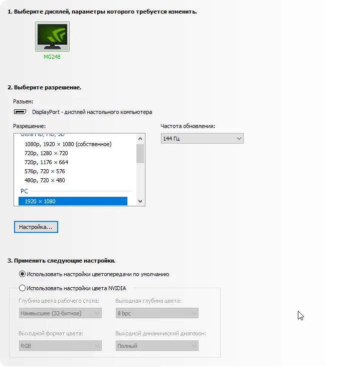

ДУмаешь тут уже 100% дело в матери?
Это то что не менялось в этой конфигурации пк...
Есть еще вариант, прошить биос материнки...может быть и поможет.
Дай полную конфигурацию пк.
Материнская плата Asus Prime Z370-P (s1151, Intel Z370, PCI-Ex16)
Процессор Intel Core i5-8600K 3.6GHz/8GT/s/9MB (BX80684I58600K) s1151 BOX
Оперативная память HyperX DDR4-2666 8192MB PC4-21300 Fury Black (HX426C16FB2/8)
be quiet! Pure Power 10 400W CM (BN276)
Samsung 850 120GB 2.5" SATA III V-NAND TLC (MZ-7LN120BW)
Жесткий диск Western Digital Black 1TB 7200rpm 64MB WD1003FZEX 3.5 SATA III
Asus PCI-Ex GeForce GTX 1660 Ti ROG Strix Gaming OC 6GB GDDR6 (192bit) (1860/12000) (2 x DisplayPort, 2 x HDMI 2.0b) (ROG-STRIX-GTX1660TI-O6G-GAMING)
Минимум 450 ватт надо, а то и 500...550.
Я её поставил на днях, т..к думал что траблы именно с видюхой, до этого стояла gtx 1050ti 4gb, с ней было так же.
Когда собирал пк, консультировался, и сказали что 400 хватит вполне.
Если консультанты сказали значит хватит....они жи консультанты.

Ну смотри, с момента сборки пк с данным БП, и после замены видеокарты, никаких проблем нет. Ну т..е пк не вырубается когда ему захочется, не виснет, не тормозит, не издает звуков каких то
Я думаю в такой случае с бп все ок)
Хотя я тоже не спец.
не могу найти такого параметра в панели управления nvidia
да и там я ничего не менял, так что дефолтные настройки
А здесь?
Вы же не включили использование настроек цвета NVIDIA, соответственно, и все настройки неактивны.
Скажите мне пожалуйста лишь одно, из-за того что я какое то время буду работать с такими проблемами, хуже с моим железом не станет потом?
ну т.е. монитору/видеокарте новой это никак не навредит?
С частотой обновления в 144 Гц? Удивляюсь, что это вообще работает.

Что скажешь на мой вопрос что я выше задал?
droof, так как выше писали, включите частоту обновления монитора в настройках 60 - 70 Гц! Нет у Вашего монитора поддержки 144 Гц.
Технарь, почему не выставить? Ведь эти настройки выставляються на видеокарте, а не на мониторе! Сколько раз при ремонте попадалось, при включении через KVM, что у человека стоит к примеру разрешение более чем у меня монитор или частота более чем мои 70 Гц, то показывает на мониторе надпись ,,вне диапазона,,. Приходилось снимать видеокарту, грузить с интегрированной карточки комп, далее удалять на видеокарту (та что внешняя так скажем), потом возвращять всё в исходное состояние, загружаться опять через KVM и уже проблема решалась тем что после установки мною удалённых дров на видеокарту, я мог выставить то разрешение и частоту, которая мне нужна для моего монитора, хотя в настройках я мог выбрать и большее разрешение и частоту выше 70 Гц (поддержка моего монитора 70 Гц потолок). Как то так.
P.S. старенькие карточки, выпущенные года 3 назад к примеру, могли сами выставить минимальную частоту и разрешение при подключении нового монитора, после перезагрузки естественно. С новыми видеокартами (не со всеми) такое не получаеться.
Я об этом в курсе и у меня ни разу не получалось выставить ту частоту монитора что он не поддерживает.
И, таки да:
линейка ASUS MG248 имеет поддержку 144 герц
Так я же говорю, при чём тут монитор то? Частота выставляеться на видеокарте! Далее то же вопрос, очень смутил совет по поводу материнки. Год материнке и уже хана? Ну хорошо, не исключаю такой вариант, но тогда на интегрированной видяшке должно быть то же самое!
