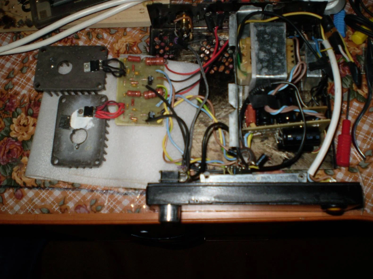

Проблемы с TDA2050

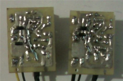

у тебя схема не ИсточникТокаУправляемыйНапряжением,а обычная даташитовкская схема по печатке *скифа*(это один форумчанин с таким ником на одном популярном сайте по электронике)
причина твоих*страданий* попросту не качественная микросхема,как уже тебе давали ссылку выше-мне удалось решить эту проблему со своими микросхемами,думаю у тебя дело обстоит так же,только глядя на монтаж самовозбуждение могло наступить уже хотябы от того как всё запаяно.
максимально плотно нужно в плату запаивать радиодетали,а входной сигналл подавать экранированым проводом.
Так же советую на вход поставить регулятор громкости,да и керамику со входа поменять на плёнку либо хоть на электролит в крайнем случае.
в общем сделай вот по картинке и потом отпишешься.
http://www.tehnari.ru/attachments/f114/124857d1362490243-o-0371a.jpg

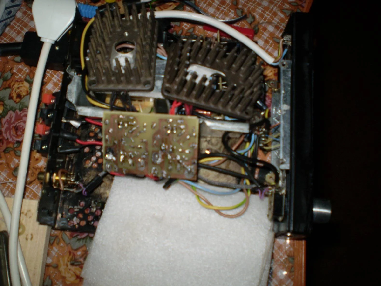

Тимур,у меня щас вот так и есть...

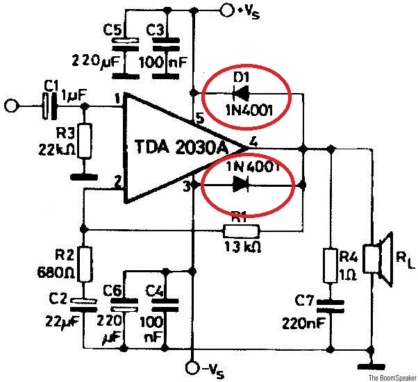

я думаю может диоды подпоять...-какие нужны и куда их там?
и вот еще что интересно,мс то работали же у меня,я около недели гонял,но с громкостью 10-30% неболее (просто повечерам,все дома и т.д....),вот а в корпус ве это недавала посадить учеба...а тут праздники..ну вот я и решил собрать его...
собрал включил,работает,дал громкость 50-60% и один канал полетел...разобрал...и тему создал...потом второй канал так же вылетел...и вот щас оба канала гудят и выдают "БУМ"....:(
так вот зарядил батареи на фотике и пару снимков сделал...
то что мс на плату припаяны проводами-это результат сегоднешнего сбора-разбора корпуса,и открути-привинти мс на радиаторtehno035
-проблемы начались с мс которая спаяна красными проводами...то же и с мс с черными проводами...
диоды брать любые на минимум 1ампер и напряжение от 50в.

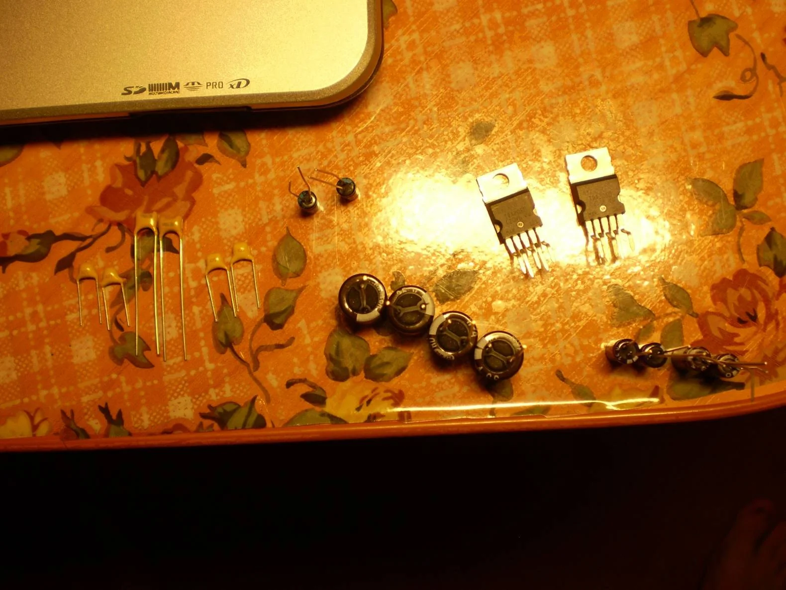

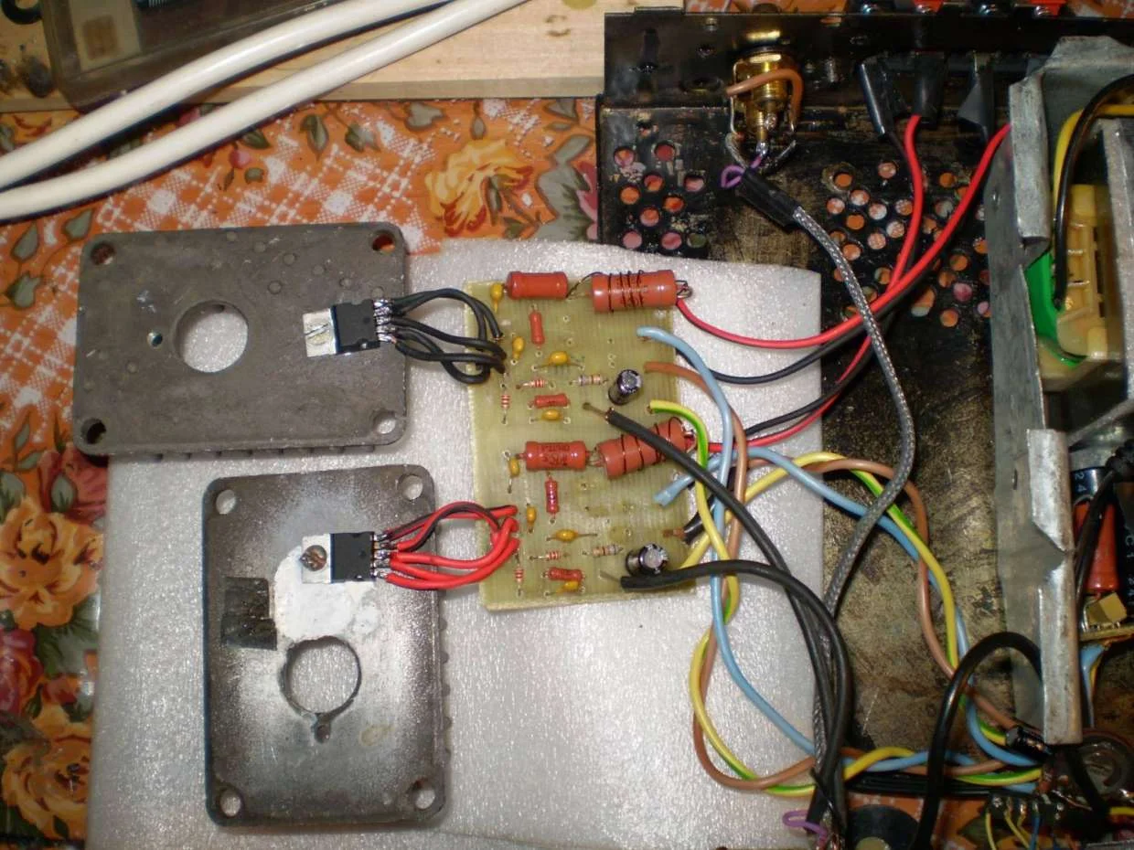

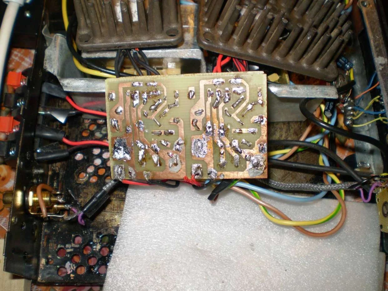

Посмотреть вложение 125764Посмотреть вложение 125765
Посмотреть вложение 125766Посмотреть вложение 125767

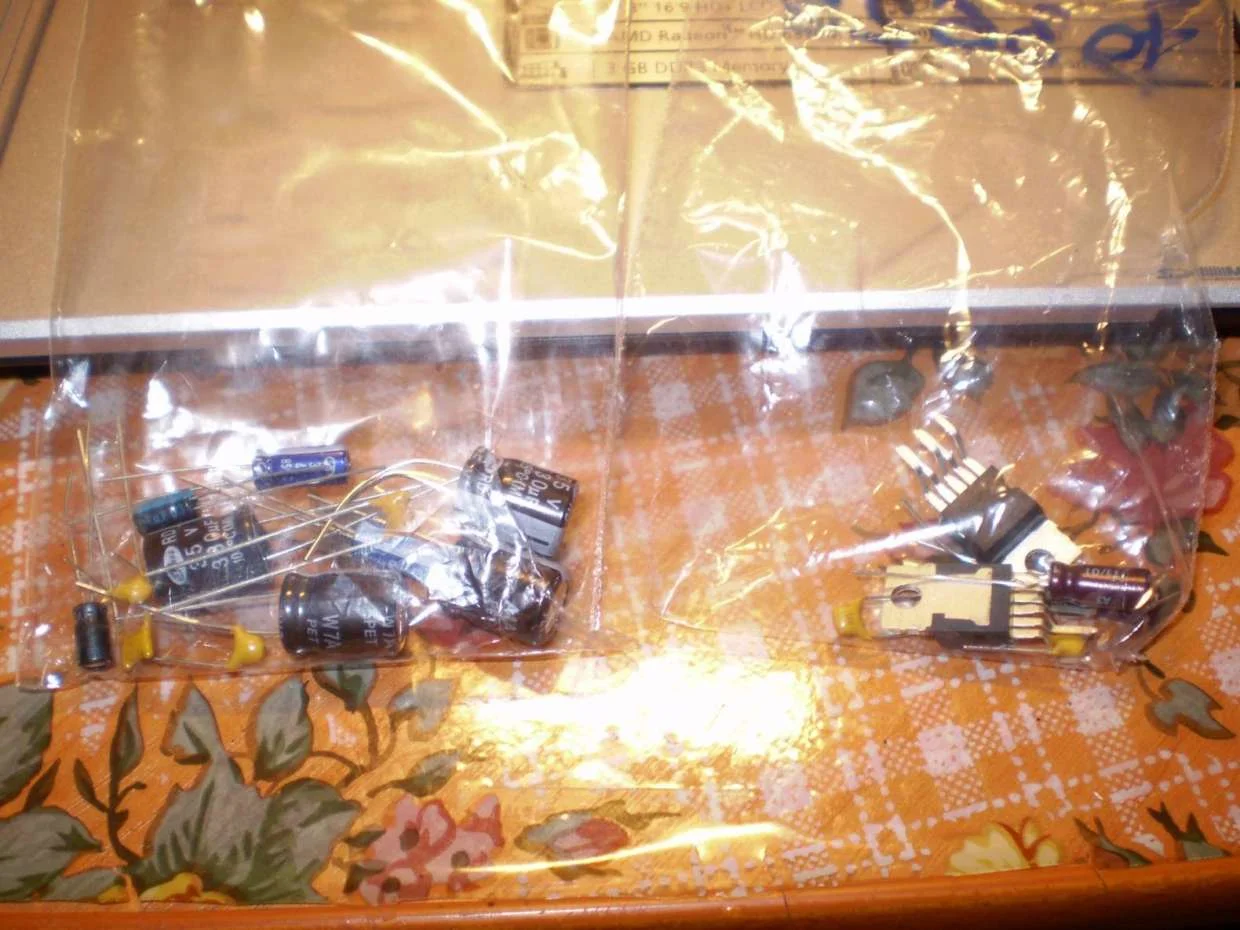

ладно поищу диоды припояю...а насчет резисторов-это пака так...для проверки :))...а вот с кондерами засада,продавцы неочень умные,когда говорю что нужен пленочный конденсатор,они у меня спрашивают-"это что такое"....:(

Что то очень уж много проводов! С землёй, точно всё в порядке? Все земляные проводники соединены в одной точке, на металлическом шасси, около силового транса? Керамика по питанию на ножках МС стоит? Попробуй R1 в ООС , пост 25, зашунтируй кондёром на 470 пф. При накоротко замкнутом входе усилителя, что происходит?
35руб штука в одном магазине и 55руб в другом!(эти за 55)...
подпоял диоды...мс греться стали еще сильнее и гул тоже увеличился...
завтро если буду в районе магазинов возьму 2мс по 35руб...и буферные электролиты на 35вольт!
идет возбуждение от чего либо,и зачем там диоды?нужно убрать паразитную емкость проводов,катушек динамиков и тд.,на корпусе М,С земля?И электролиты я ставил на 50 вольт,и питания керамику 0,01мкФ.
какая земля на корпусе мс?!,когда у нее на фланце "-" питания находиться?и к тому же питание 2х полярное!!!

нет,вход,на контактах переменного резистора,те что на плату с землей...

вот прикупил сегодня мелочевки...с мс прям повезло...в обеих магазинах последние забрал:tehnari_ru_942:

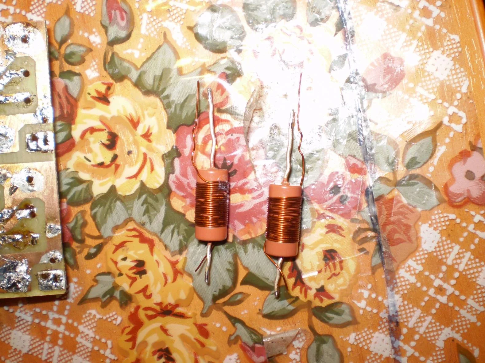

и перемотал катушки на резисторах....
