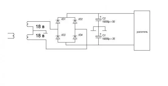

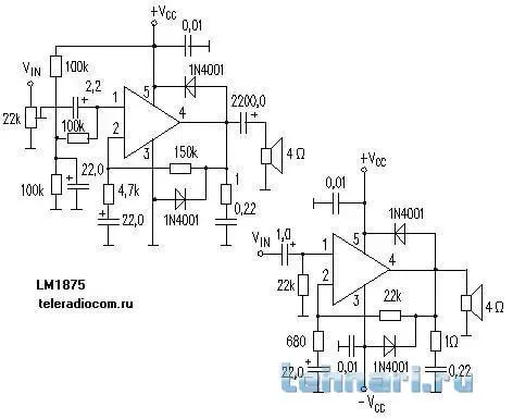

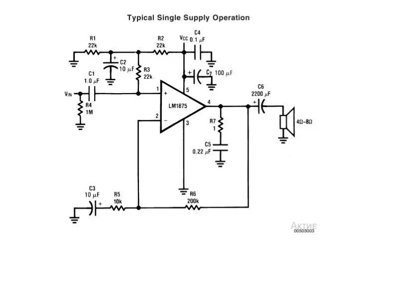

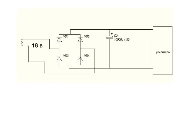

всем привет. собрал усилитель на LM1875 по схеме однополярного питания из даташита. сначала включил на 16 вольт. все отлично работало. потом подключил от 25 вольт - тоже все отлично работало. В даташите написано что максимальное напряжение 60 вольт. подал 50,8 вольта и микросхема сразу же сгорела. впаиваю другую включаю на 25 вольт - опять все отлично работает. Включаю снова 50,8 - сгорела. обьясните пожалуйста почему? выходной конденсатор С6 стоит 2200 мкф х 35 вольт. также выкладываю схему блока питания на 50 вольт и на 25вольт.
