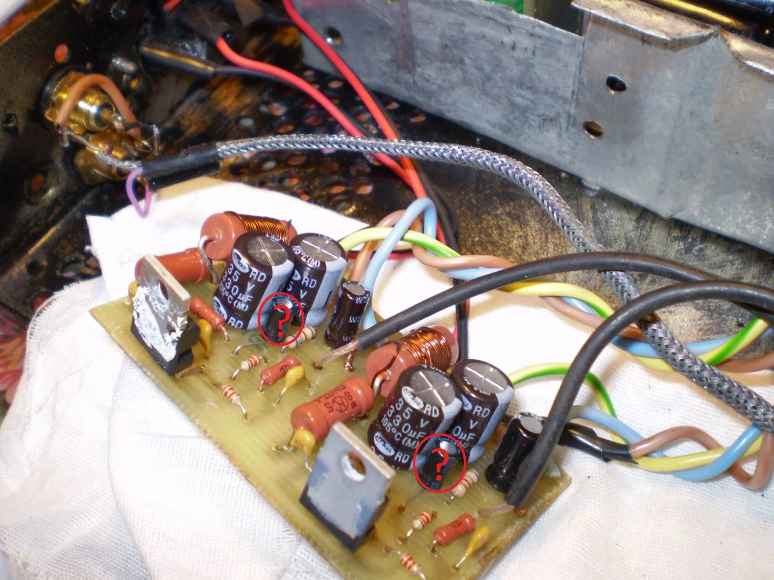

А почему у Вас по входу электролиты стоят??? :tehnari_ru_211:
И насчет катушки: "Катушка LI мотается на резисторе R7 проводом 0.6 мм 5 витков."
А у Вас там больше 20(примерно)

DTS (Тимур) посоветовал вместо керамики электролиты поставить (пленку просто найти немогу негде)...
а что я и у Тимура 5витков не наблюдаю

Как можно полярный электролит менять на керамику?Пленки полно в ламповой радиоаппаратуре,раздербань че нить,спроси у соседей друзей,по помойкам полазий,а что делать я тоже бывает,ну если нет.Удачи.

Ну и что,что больше,работать будет,дроссель можно и не ставить.

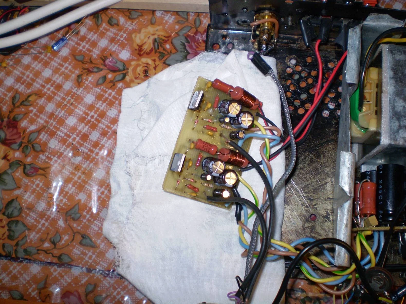

Нормально там все с витками, не дергай парня. Только реализация немного хромает. Провод тонковат и хорошо видно "завитушки" которых не должно быть. Я на фото из #73 аж три штуки насчитал.
Ничего, еще научится мотать катушки.
Да ладно вам придератся,сделал молодец,и не парься с дросселем,он убирает паразитную емкость проводов и катушки и без него не плохо будет,а ты собрал намотал, да хоть 30 витков,все равно работать будет,молодец 5+

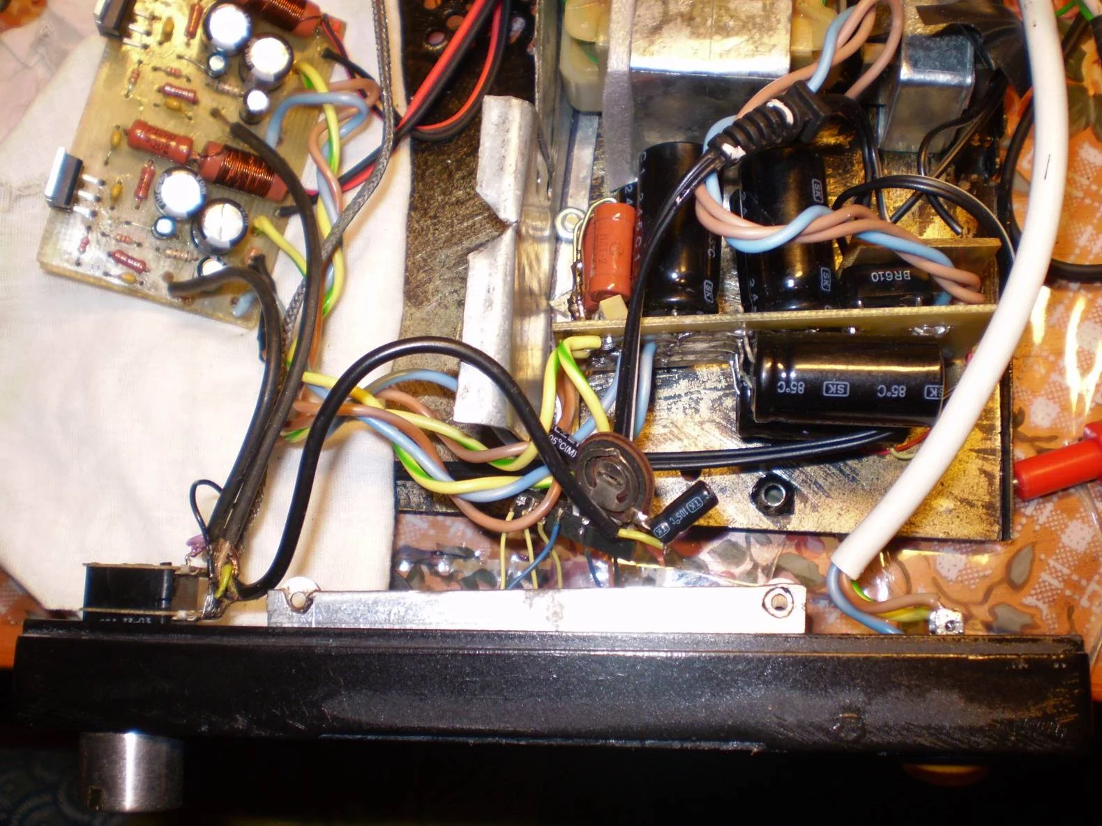

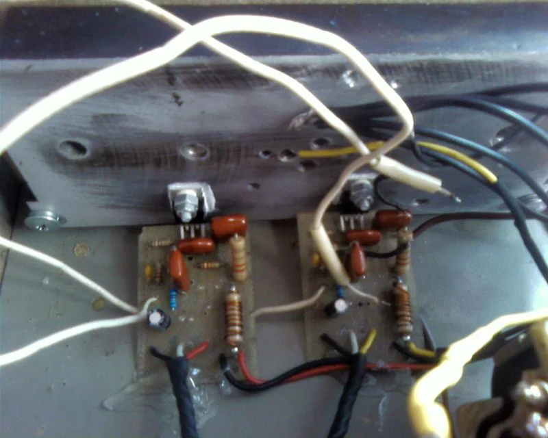

В реализации усилителя мне не нравятся две вещи. Массу от питания лучше припаять вместе с массой динамика и в том месте где сейчас припаян динамик. Платы надо разделить, а то вход одного канала находится близко к выходу другого.
то что на проводе завитушки-это провод так хранился (запасы папы...)
так вот и все...

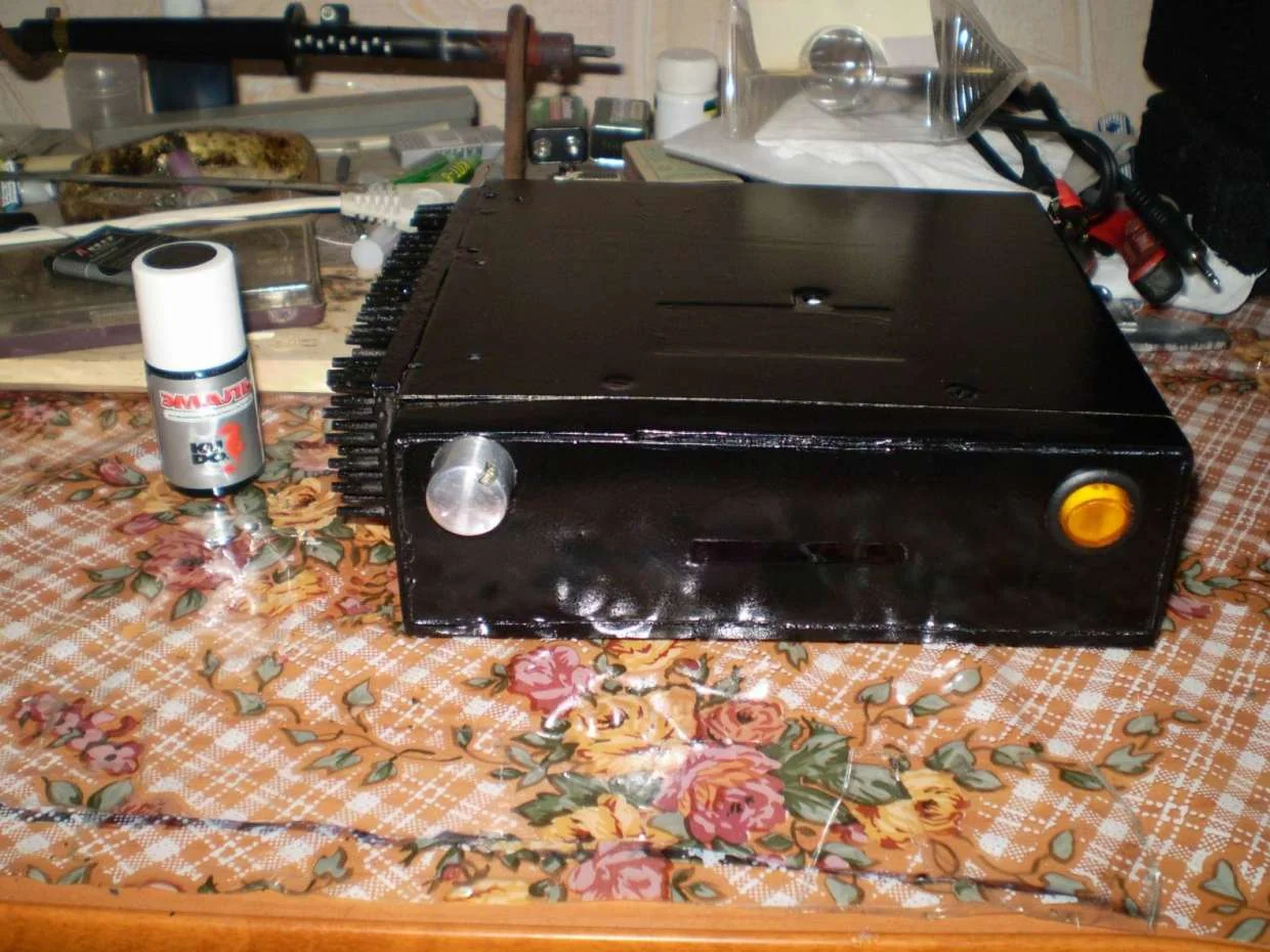

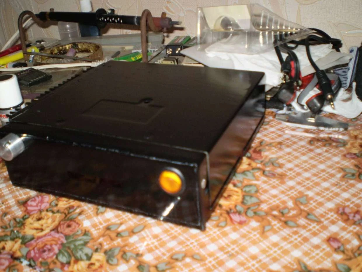

вообщем все собрал,гонял около часа,радиатор был теплый (гонял на полной),потом смотался до города и прикупил эмальки...вот щас немного подкрасил...
к вечеру (надеюсь на это) или завтро будут фото с финальным результатом и АС :)
