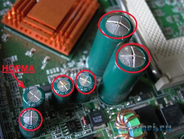

Проблемы с включением компьютера
Добрый день. Помогите найти причину проблемы. А проблема в следующем. Перестал компьютер нормально запускаться. Стал зависать на картинке логотипа материнской платы. Перезагрузка ничего не давала. Полез в Интернет. Нашёл схожую проблему, сделал как посоветовали - отключил питание, вытащил батарейку, отсоединил все разъёмы. Через 30 минут включил - компьютер загрузился. Но через две недели опять тоже самое повторилось. И в этот раз помог способ. На сей раз этот способ бессилен - держал и час, даже больше без сети с отключенными разъёмами. Компьютер даже не пищит, чёрный экран и всё. Несколько раз я нажимал кнопку Питания (отключал и снова включал) Вроде как сдвинулось с места, компьютер пикнул и появилась информация БИОС. Но потом опять всё зависло. Опять выключение кнопкой и быстрое включение. В какой-то момент после многократного включения и выключения загрузка всё-таки пошла. Но после очередного выключения компьютера и повторного включения - ситуация повторилась. В этот раз кнопка не выручила. Решил отключать при помощи кнопки на блоке питания и включать компьютер кнопкой Питания на системном блоке. После некоторых манипуляций, компьютер опять загрузился. Теперь я боюсь его отключать, поскольку боюсь что уже не смогу включить.
Прошу помощи в решении данной проблемы. Спасибо
Так а батарейку то на новую поменял?
да кондёры там высохли, скорее всего..
А как это определить?
обычно они вспухают сверху, как на фото.
верх кондера должен быть ровным, или даже чуть вдавленным внутрь, если даже чуть вспух - под замену. И не пытайтесь у вспухшего кондера верхушку обратно затолкать - только хуже сделаете.

может ещё в БП быть та же картина
