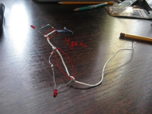

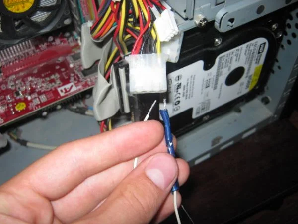

значит подключаю 2 диода на проводе + к желтому - к черному ,диоды по 2.5v резисторы 1кОм вставляю комп не включается
Выложи фотографии подключения.
Это я спаял.
Это я подсоединяю.
ну так это у тя кз нафиг.
там где изолента плюс
какая разница, провод то один)
dron(51) с чем это связано?
Потомучто ты делаешь то же самое что и если бы ты просто проводом замкнул плюс и минус .
Убери куски проводов между ножками светодиода

SuSLiK какие куски?
Между ножками светодиода , ты их просто замыкаешь , поэтому и работать они не будут
всмысле надо провод оголить?
Помоему в действиях удалить и оголить есть разница)
Вот , отреж их нафик короче.

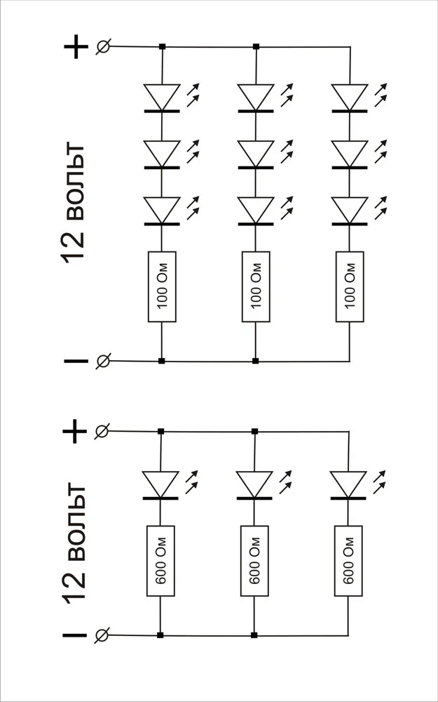

Вот две схемы подключения светодиодов.
    19.9 KB · Просмотры: 143
блин я тебе картинку нарисовал там ваще все понятно.
на первой странице погляди.
если там ваще не понятно тога учи матчасть, а то нафиг комп попалишь.
это тебе не готовое барахло купил подключил и светит.
Светодиоды будут очень слабо светиться. При 12 вольтах на один диод достаточно подключить один резистор 1 кОм.
