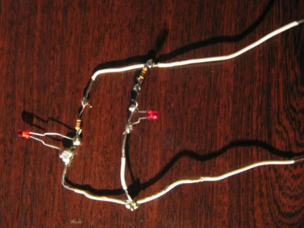

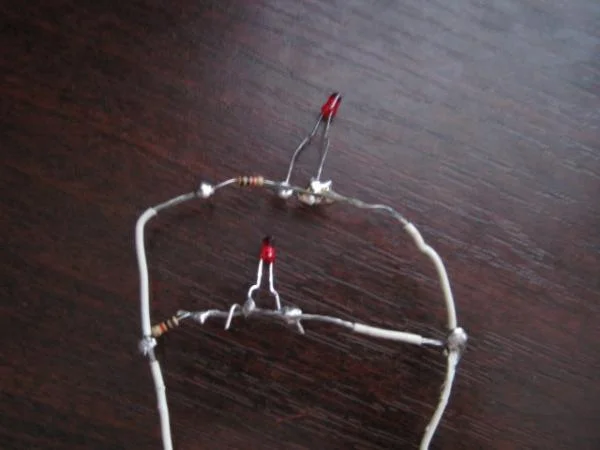

значит сделал я эту штуку подключаю и комп ВКЛЮЧАЕТСЯ!но диоды не горят
значит с полярностью намудрил или все таки с резюком ошибся или не в тот молекс воткнул.
или светодиоды погорели.
Фотографии.
А зачем ты выводы между ножками светодиодов замкнул? По этом у и не горит.
Вот именно! Там не должно быть перемычки, ты Валерину схему погляди, там ее нету, а так у тя тоже самое замыкание тока в другой обертке.

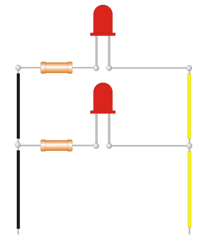

можете на паинте нарисовать?пожалуйста.
Пожалуйста. Вот так подключи.
    6.7 KB · Просмотры: 117
аааааа все до меня дошло!
Спасбо Валерий
Работает!!! Круто!! СПАСИБО ОГРОМНОЕ ВСЕМ! Держите меня! ))))
