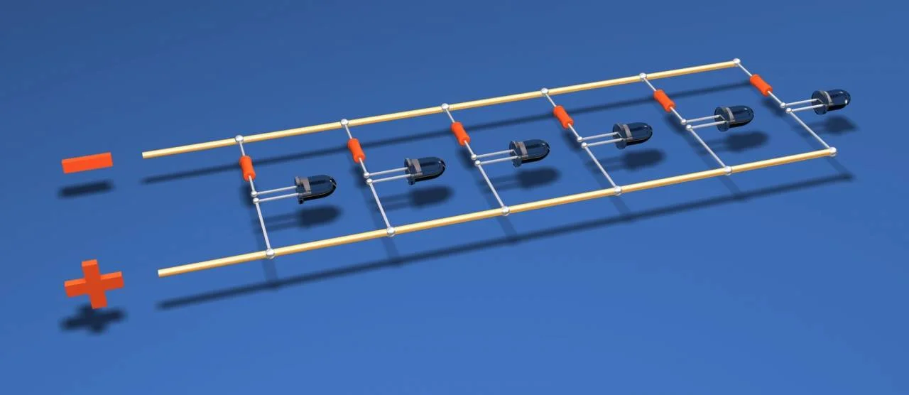

Пример параллельного подключения светодиодов.

Валерий, а почему там резисторы на минусе? Просто я знаю что и туда и туда мона вешать(в автосветиках там на двух ногах по резистору) а тут ведь сначала оно ж через плюс идет не сожгет 12 вольт светодиод или как там?
А резисторам всё равно где сопротивляться. :)) Если используется цепочка, то резистор можно ставить и в середине. Ток для цепочки будет одинаковым в любой её точке.
Но ведь сначала идет через плюс ток а там резистора нету, получаеться падение напряжения произойдет на диоде или в чем то подвох?)

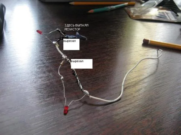

ничего не получилось( проклятие какое то электронное.
Что опять не так спаял? Давай снимки.
Подвох в том, что ток в этом участке цепи будет одинаковый и не имеет значения, где установлен резистор.
щяс все будет,это я долго так потому что комп тупой и даже Мой компьютер открывает еле-еле
Понятно все??? просто не могу залить фото.
вырезал всмысле оголил
нет не в том смысле что залить не могу фото большого разрешения получается

с резистором понял, спасибо)
а я всегда думал что надо к плюсу припаивать.
попробовал один диод полярность проверил ,но я все равно никак не могу приложить к уму почему у меня не включается компьютер
Он и без светодиода не включается?
щяс я вам расскажу ,у меня после провод этих вообще плохо стал включатся,значит я светики вставляю неврубается вытаскиваю выкл/вкл блок питания и СРАЗУ ЖЕ как только включились все лампочки я нажимаю на кнопку запуска)вот такая ситуация
кароче без светика он включается
