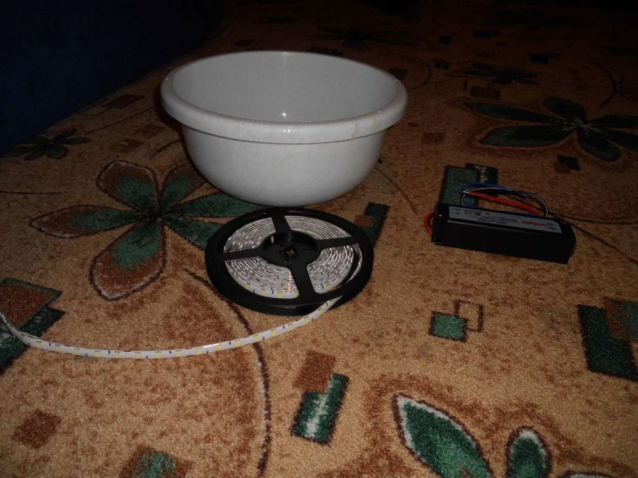

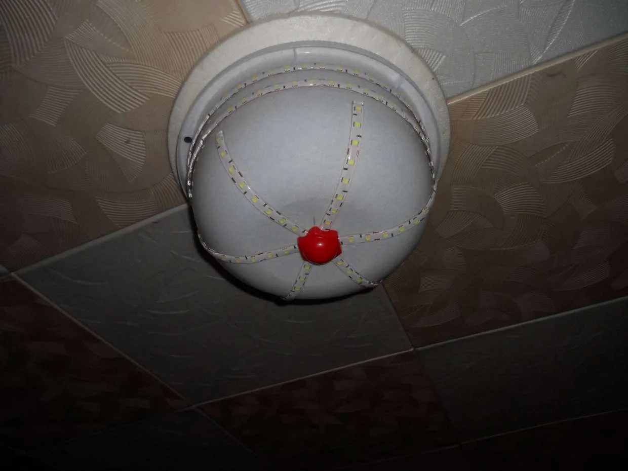

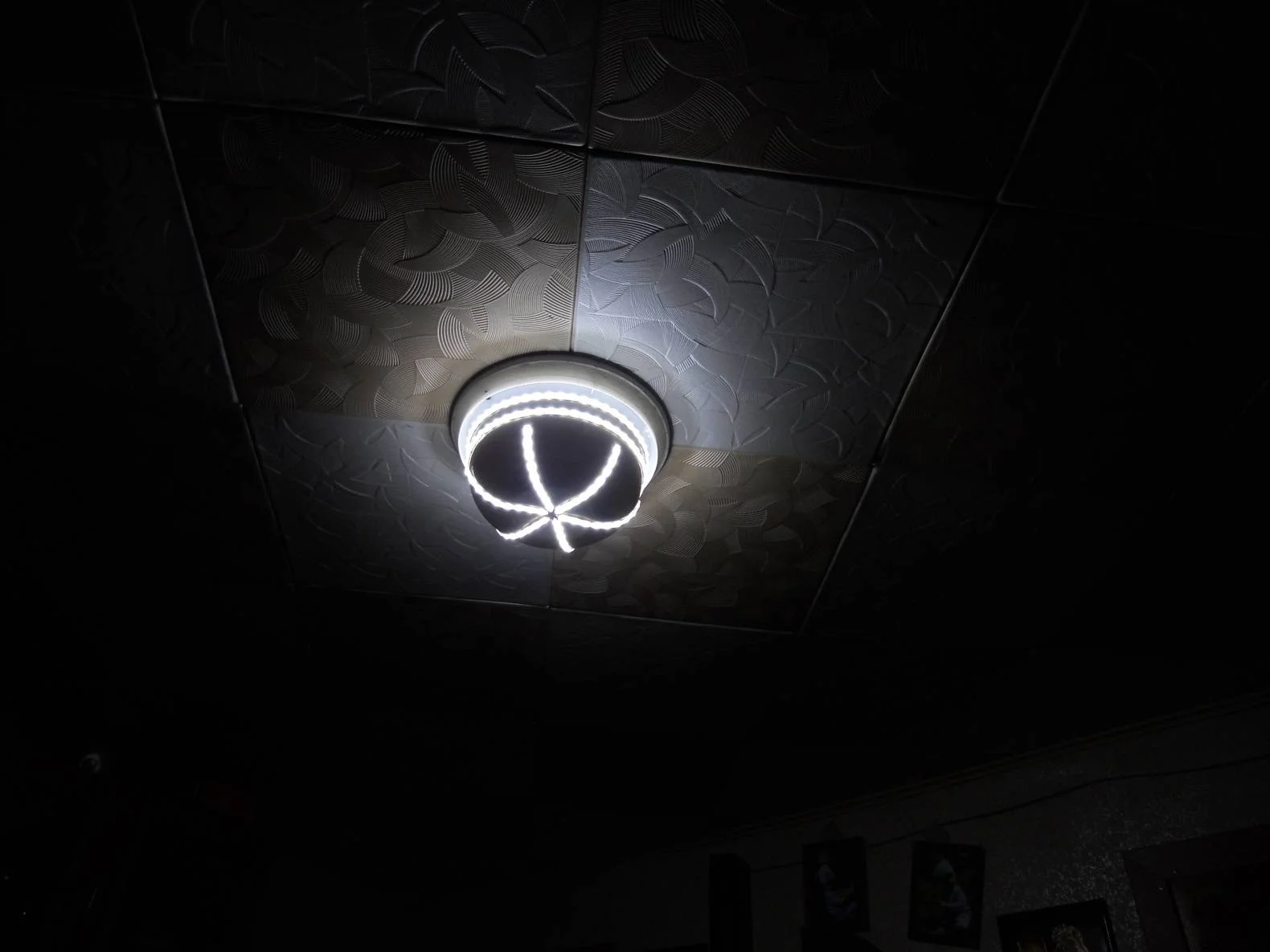

почему светодиодная лента HT-5050W60E 12V WHITE (5050, 60 LED) (3метра подключено,14,4вт/метр) греется градусов до 45 примерно? блок питания ARPV-LV12050 (12V, 4A, 50W)
вот что получилось
    65.5 KB · Просмотры: 352
    144.9 KB · Просмотры: 390
    58.5 KB · Просмотры: 325
    68.1 KB · Просмотры: 436
